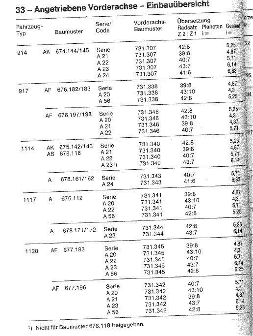

Hallo kann hier jemand anhand der Nr. aus dem Datenblatt sagen welche Achse verbaut ist?
Achse vorn 1 : 731341 F 023437
Achse hinten 1 : 744950 P 209257
FahrestellNr: WDB6761831k020551
Würde bei der kaufentscheidung sehr helfen!!
Lg
Thilo

Hallo Thilo,
es war ab Werk ein Radsatz 39:8 verbaut
Viel Erfolg
Rüdiger

Hallo Rüdiger,
ist das dann die "lange " Achse????

Ich habe die Achsübersetzung 39:8 in meinem Kurzhauber und komme mit großen Reifen 12,00R20 auf eine Höchstgeschwindigkeit von 120 km/h.
Der 917AF hat je nach Emissionsklasse eine etwas niedrigere Nenndrehzahl (2600 oder 2400 U/min) als mein OM352A (2800 U/min), aber "kurz übersetzt" ist für mich was anderes!

Für den 917 ist 43:10 die "lange" Achse.

dann müsste es bei einer Übersetzung von 38:8 in verbindung mit Reifen 14,5R20 doch ganz gut passen?

38:8 haben wir in Verbindung mit GV4-65 6/9,0
Bei Deinem Auto ist 39:8 verbaut, damit liegt es so in der Mitte des damals ab Werk verfügbaren Spektrums zwischen lang und kurz

Wie wär's denn mit Fakten? Ein 917AF mit der Bereifung 14,5R20 wird mit dieser Achsübersetzung 39:8 folgende Höchstgeschwindigkeit haben:
bei einer Nenndrehzahl von 2600 U/min: 104 km/h
bei einer Nenndrehzahl von 2400 U/min: 96 km/h
P.S.: Nur fürs Protokoll, mit 43:10 wären die Werte 118 und 109 km/h.
