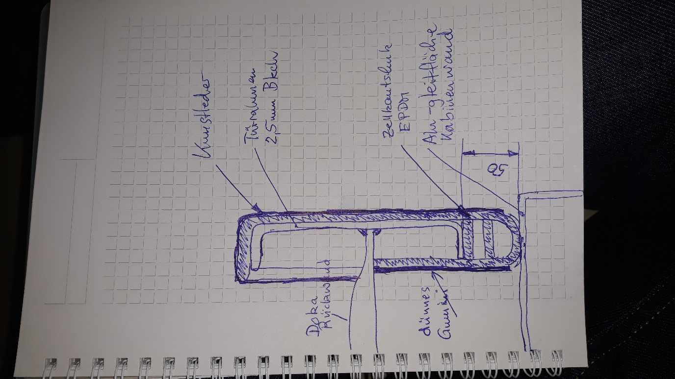

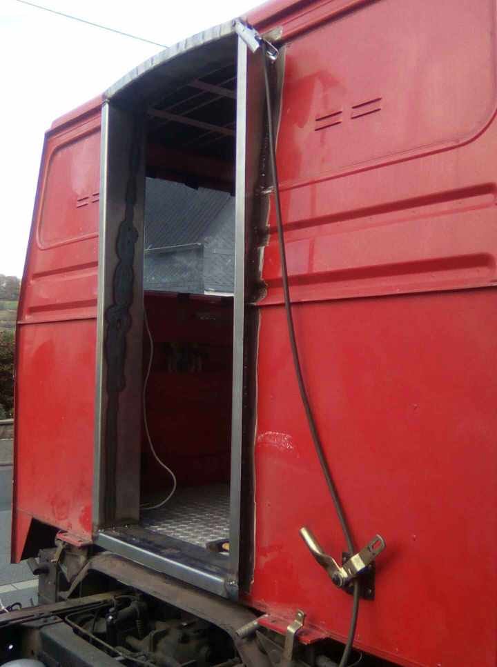

Hallo zusammen, danke für Euren konstruktiven Input,... ich möchte auch eine ähnliche Abdichtung basteln, jedoch versuche ich mich mal daran, die Dichtung aus Zellkautschuk EPDM selbst zusammenzukleben. Der Abstand zwischen dem Türrahmen, den ich in die Doka eingeschweißt hab und der Kabinenwand werden ca. 50-60mm werden und die Dichtung soll auch ein Hohlprofil 50x50mm mit 10mm Wandstärke werden. Aussenherum möchte ich einen umlaufenden dünnen Gummistreifen aufkleben. Die innere Profilwand soll bis um den gesamten Türrahmen bis in die Doka hinein verklebt und mit dem gleichen Kunstleder , wie der Rest bezogen werden. So ist der Stahlrahmen auch etwas isoliert und weich gepolstert.
Vielleicht kann man ja auf die Gleifläche der Dichtung 1-2mm dicken Filz aufkleben, damit es nicht quietscht?
Mit Verkleben von Zellkautschuk mittel 2k-Klebstoff habe ich sehr gute Erfahrungen gemacht. Es ist ein geschlossenzelliger Schaum, quasi geschäumtes Gummi.
Über der Dichtung kommt ein Gummilappen bzw. - Winkel und eine kleine Regenrinne, damit von oben möglichst kein Wasser erst zur Dichtung kommt.
Sobald ich die Dichtung geklebt hab werde ich berichten, gibt's Bilder. Gruß Guido
