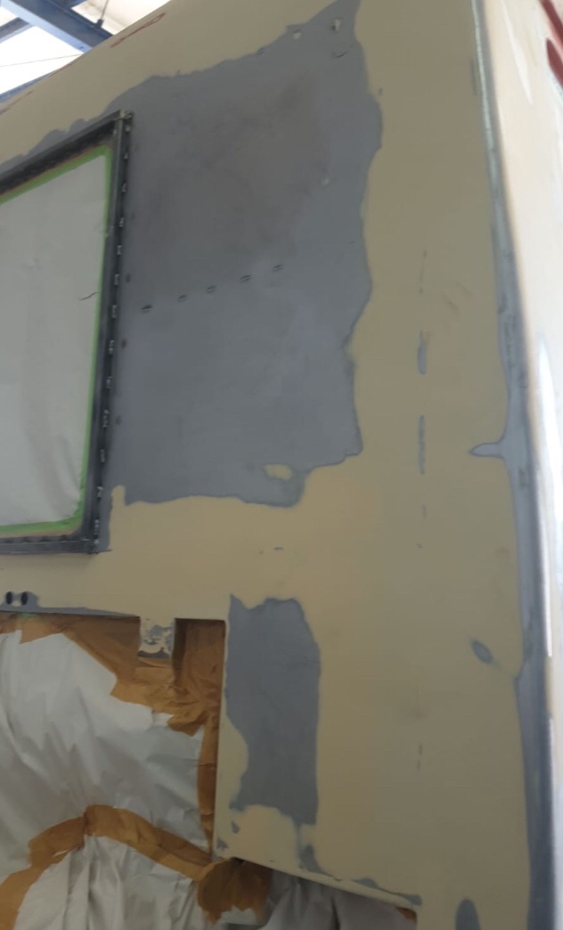

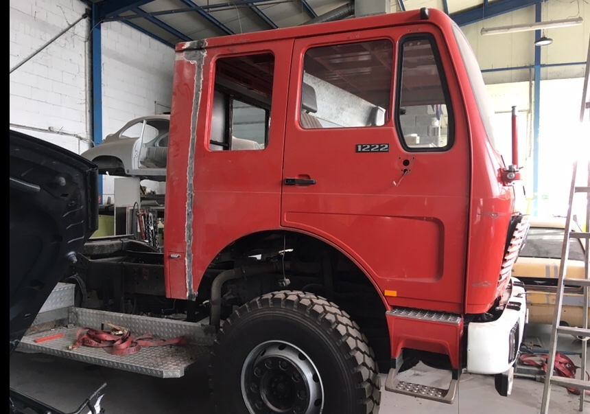

Kleines Update :spiel:

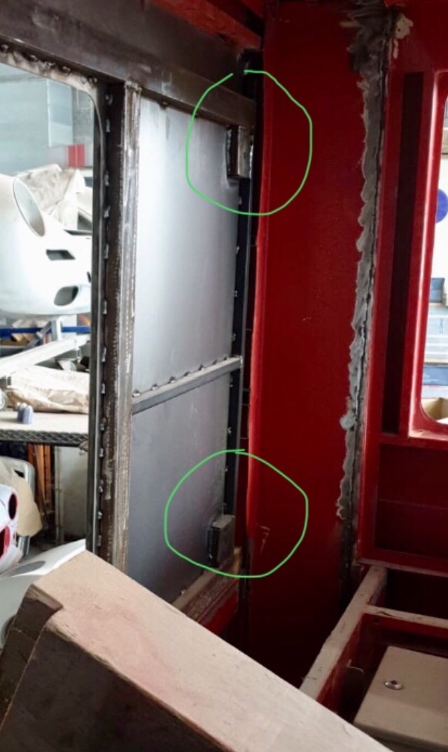

Die Verriegelung ist schon versetzt und alle Löcher verschlossen.

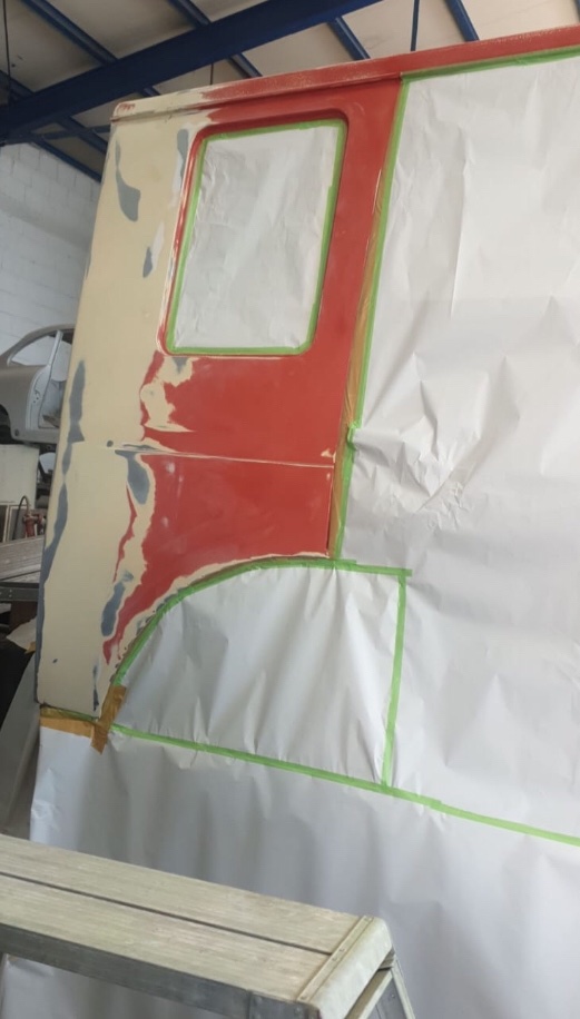

Nächste Woche wird gespachtelt und mit etwas Glück auch schon lackiert :)

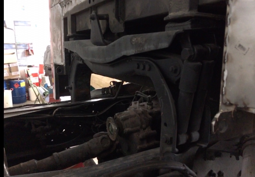

Zwischenzeitlich wurden die hinteren Gurtbefestigungen eingeschweißt und das Auto ist bereit für die Grundierung. Es dauert zwar alles ein wenig länger als zugesagt, aber da bei uns der Kofferausbau erst beginnt, eilt es uns nicht 🙂
Vielen Dank

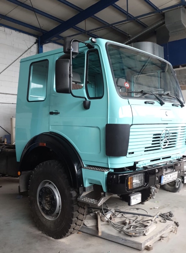

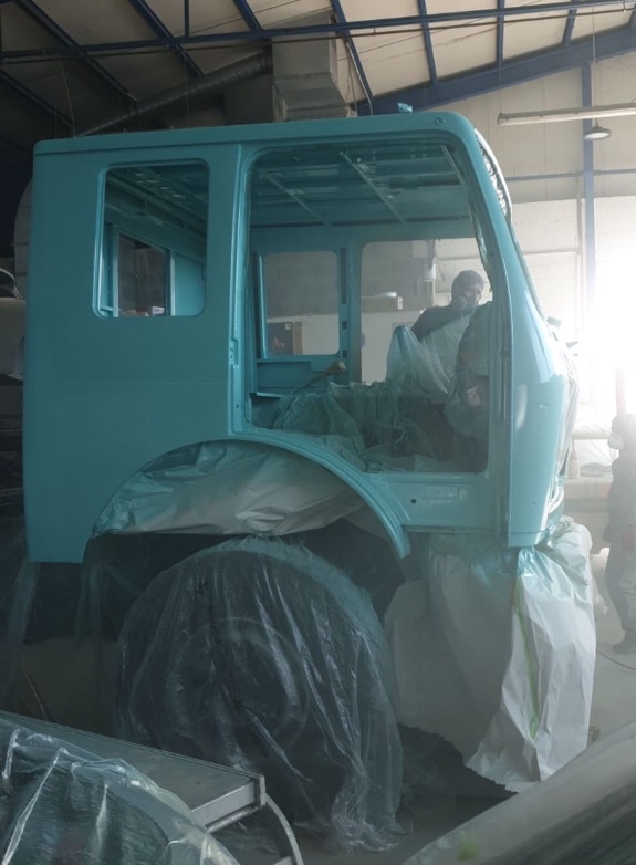

#64 Beitrag von soliver » 2019-10-28 10:00:49

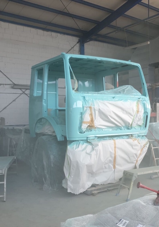

Die neue Farbe steht ihm gut :wub:
p.s. RAL 6027
Vielen Dank

:blume: Wird alles komplett in der Farbe lackiert ? :D Sehr geil, langweilige Karren gibt’s genug,
top Roland
WMFStefan
Beiträge: 383
Re: Karosseriebauer gesucht, MB 1222 Doka kürzen
#66 Beitrag von WMFStefan » 2019-10-28 20:03:48
Der Farbton ist super!

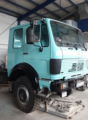

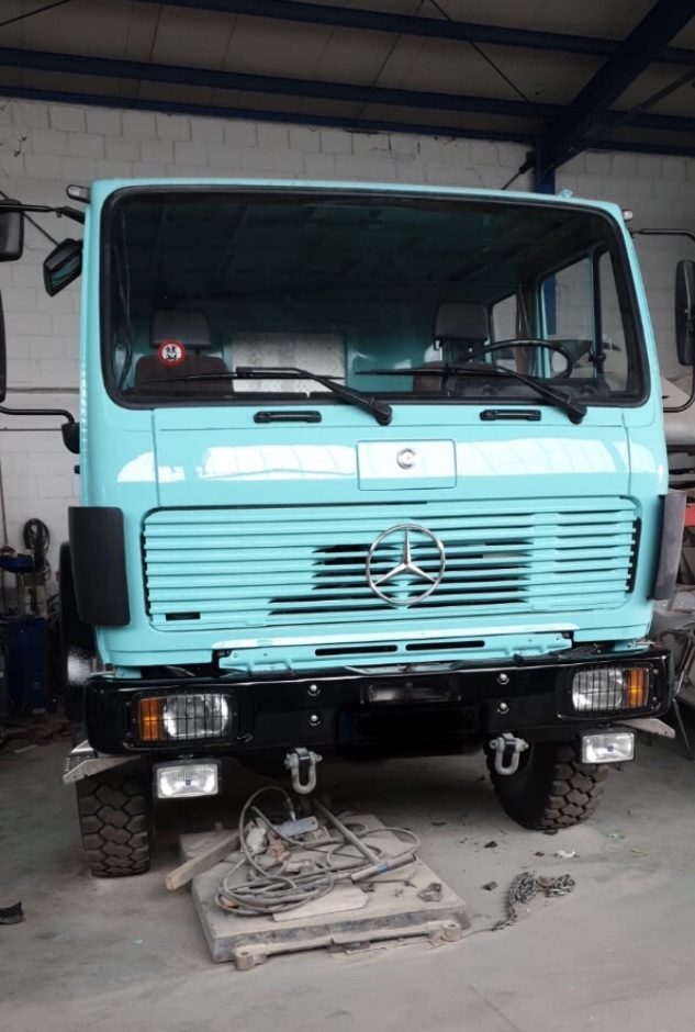

#68 Beitrag von soliver » 2019-11-02 23:34:35
Vielen Dank :blume:
Hier jetzt das Endergebnis :positiv:
Im Frühling solls mit dem Fahrgestell weiter gehen, insbesondere neuer großer Tank, Zwischenrahmen, Unterfahrschutz, Staukisten usw usw 🙂
Vielen Dank

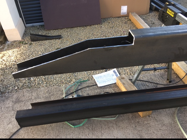

#80 Beitrag von soliver » 2020-04-30 10:57:01

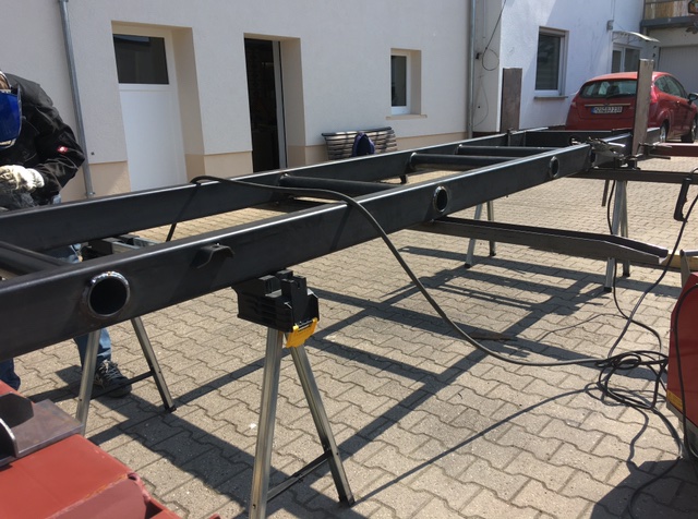

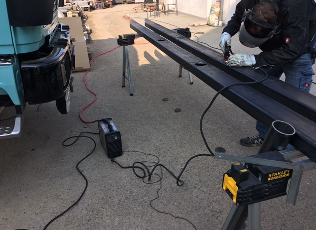

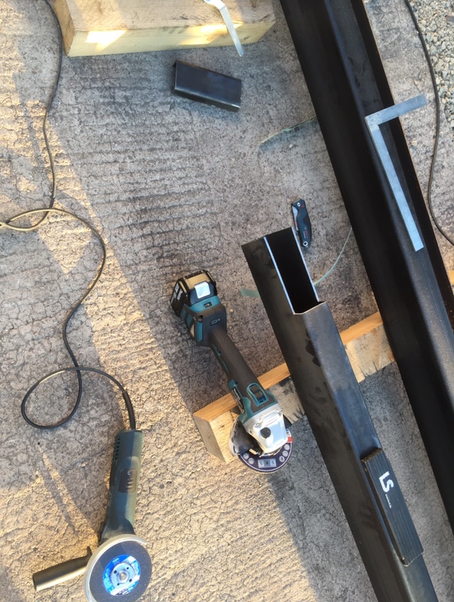

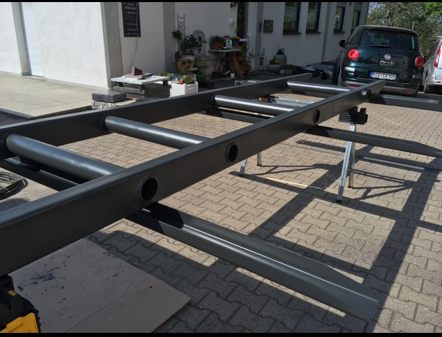

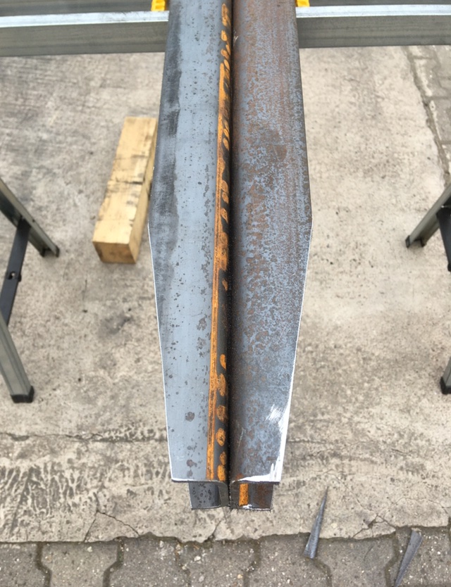

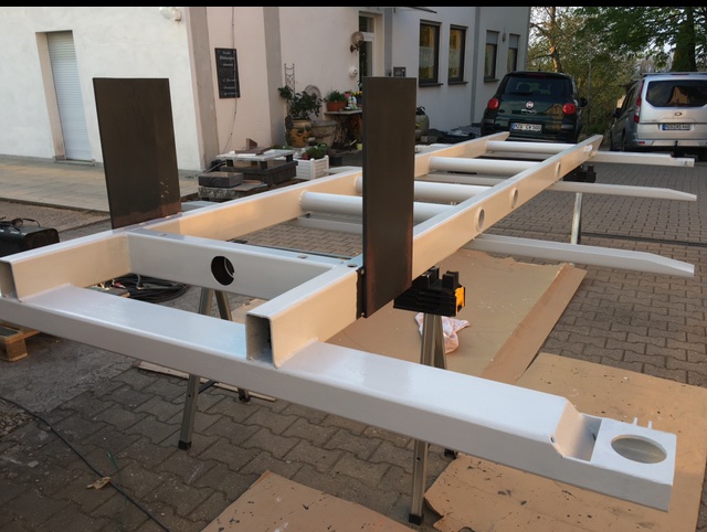

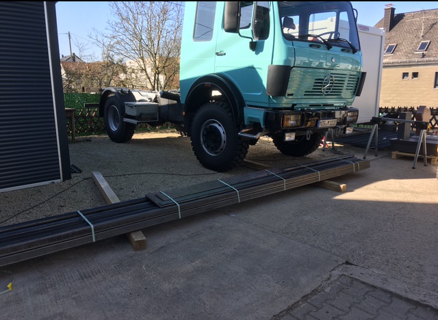

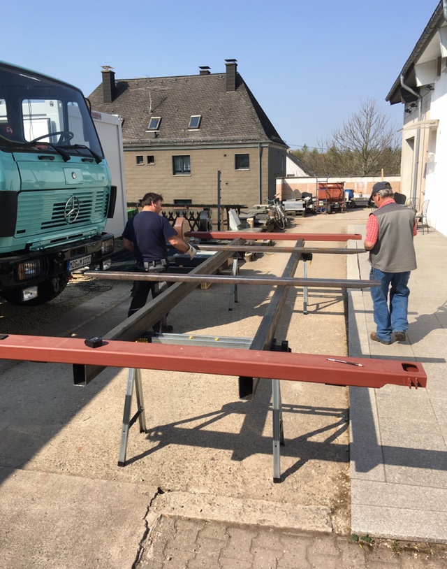

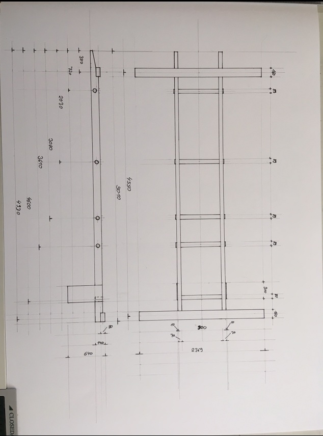

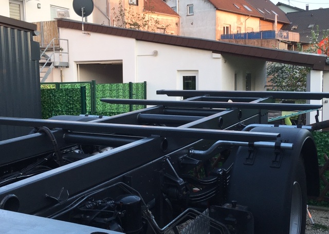

Hier ein paar Bilder vom Rahmenbau :)
Vielen Dank für die vielen Infos und Inspirationen die wir aus den vielen Beiträgen zum Thema Zwischenrahmen gefunden haben.
Wir haben ein 160x70x5 Kastenprofil genommen, die Versteifungsrohre sind 88,9x5
Die Laschen hinten sind 12mm stark und werden je Seite mit 8x M14 8.8 gehalten. Die Löcher waren dazu vorhanden, am Heck war ursprünglich eine Schlauchtrommel befestigt.
Die Zwischenstreben sind aus U Stahl 100x50x5 und sollen den Kontainer ein wenig in der Mitte stützen.
Die Traversen sind von NTG und haben pro Stück inkl der Twist Lock 240,- gekostet.
Insgesamt wird der Rahmen am ende 2000,- Euro gekostet haben. Inkl. dreimal streichen mit Brantho.
Die genauen Kosten will ich mal ermitteln.

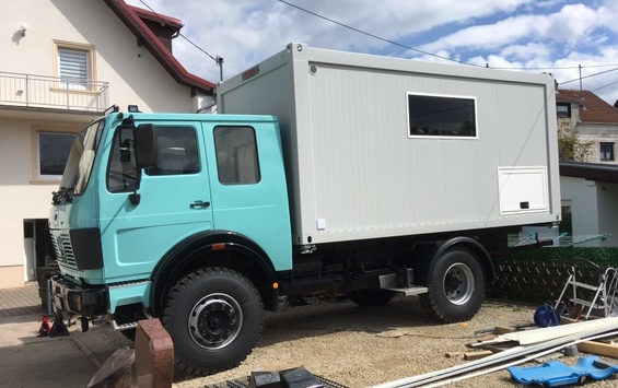

#83 Beitrag von soliver » 2020-05-12 11:08:46
Und so siehts jetzt mit Koffer aus :spiel:
Aber noch lange nicht fertig...

Kannst du was zum Koffer sagen? Länge/Breite eventuell Hersteller?
Sieht echt super aus! Fall in Ordnung, würde ich in ca. einem Jahr gerne auf deine Zwischenrahmenpläne zurückgreifen, die sollten zu meinem 1222 ja kompatibel sein.
Ich finde die Farbe ja mega. Meine Frau hätte aber sicher was dagegen und das Feuerwehrrot dürfte auch noch zu gut sein, als dass ich neu lackieren wollen würde.

hier hab ich was zum Koffer geschrieben.
viewtopic.php?f=35&t=90506&start=30#p853803
Die Pläne würde ich nicht 1:1 übernehmen, besser messen obs auch bei dir passt :)

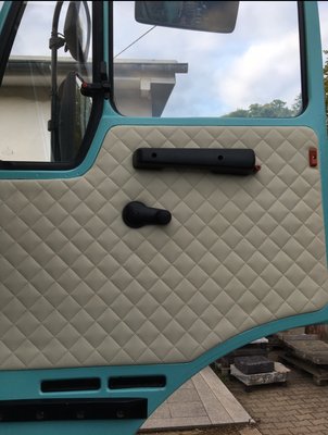

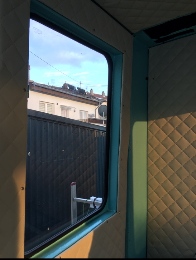

#86 Beitrag von soliver » 2020-05-15 15:02:33

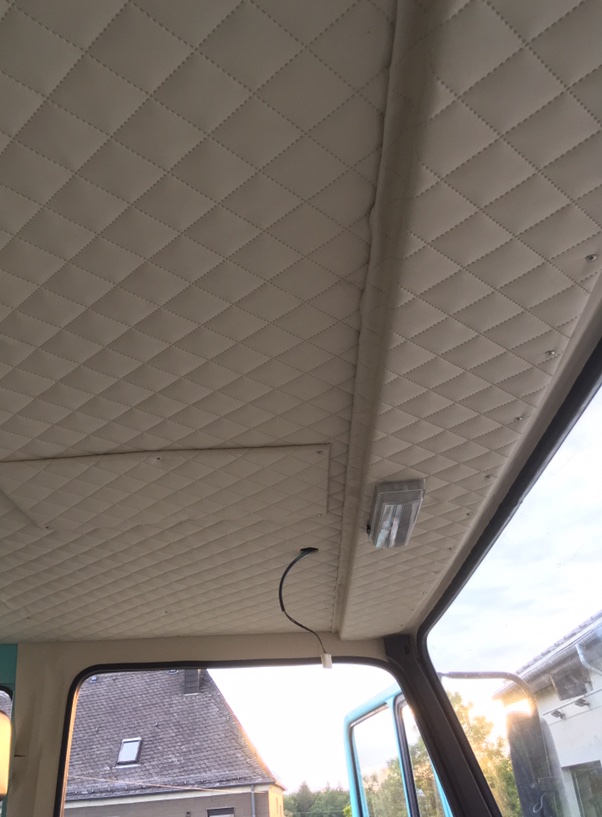

Die beste Frau von allen ist fleissig im Fahrerhaus am polstern 🙂👍🏻
Vielen Dank

soliver hat geschrieben:
2020-05-15 15:02:33
