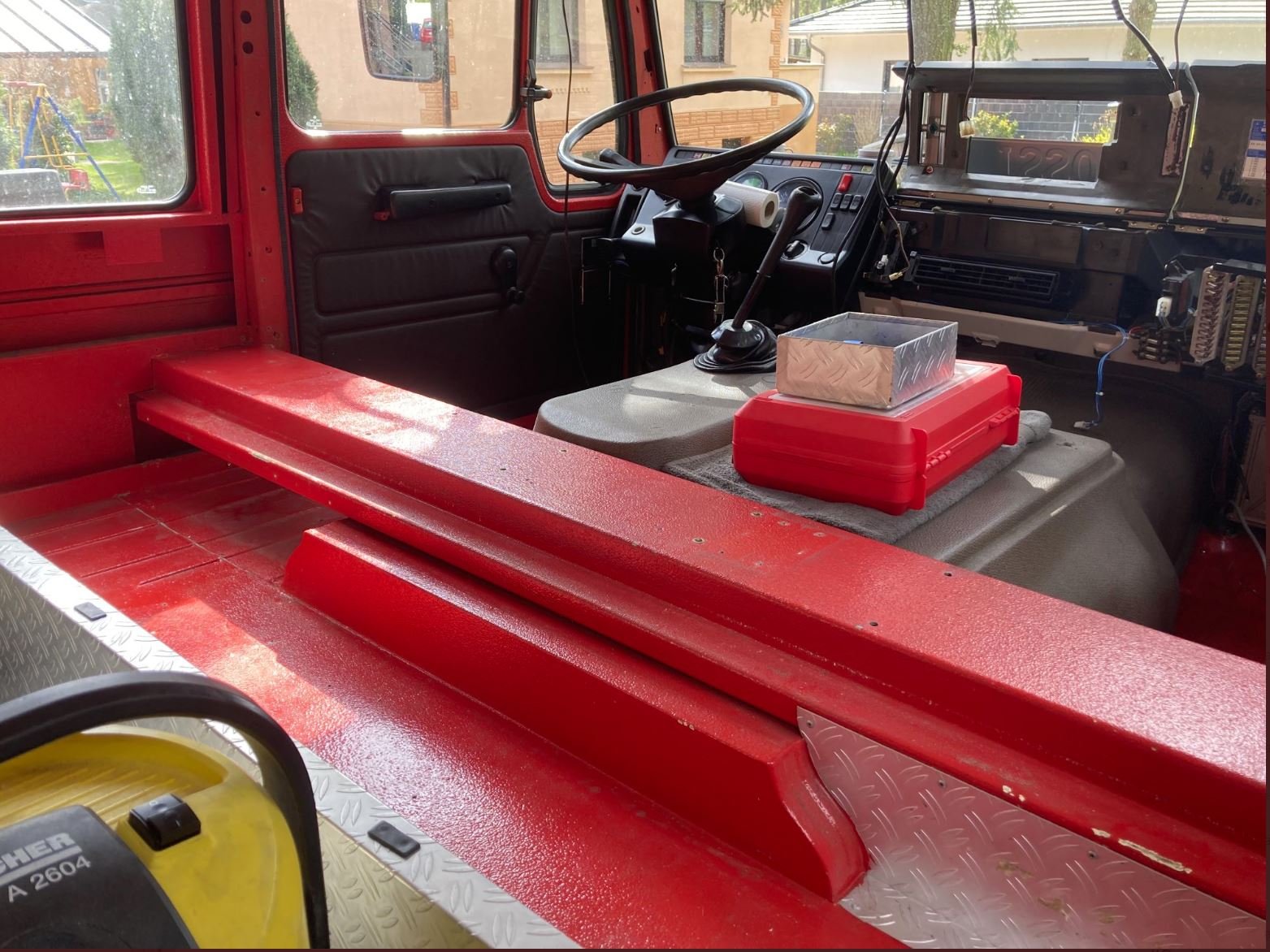

Alubutyl - wir reden über den Boden/Motortunnel, innen, korrekt?
Das was hier alles so schön rot lackiert ist (die Traverse mal weggedacht) ... da kommt vollflächig Alubutyl drauf.
Wie kommt kommt da Feuchte ran?
Es kann ja maximal die Luftfeuchtigkeit, oben auf dem |Alu|butyl kondensieren?

Re: Schallschutz Fahrerhaus, auf Wunsch der Kollegen
Hallo Henrik,
ich spreche vom Doka-Boden. Nicht vom Mercedes Original-Bodenblech, einschließlich Motortunnel.

Ich fand das Konzept der beiden im Video ganz interessant. Insgesamt ist es bei denen augenscheinlich so, dass sie alles ganz (deutsch!) perfekt machen wollen und dann viel Arbeit damit haben. Wir sind eher zu der "außerdeutschen Einstellung" übergegangen: reicht so!
Anknabbern tun die Hunde nichts, aber durch Haare, Talg, eingeschleppten Sand und Dreck und natürlich Krallen bei der Fortbewegung entstehen Schäden, die so manchen 300t€-Exmo-Superkofferbesitzer in den Wahnsinn (oder Ruin) treiben würden. Wie eine Freundin zu sagen pflegt: "Ist es bei euch sauber oder habt ihr einen Hund?"
Wir haben zwei, wenn die Kinder mitreisen vier mittelgroße Hunde.
Am Fußboden ist es einfach: Gummimatten drunter und alte Packdecken drüber dürfte eine gute Basis sein: die Gummimatte isoliert Schall und Kälte, lässt sich problemlos reinigen und geht nicht kaputt. Drüber verwenden wir billige Packdecken, die es für einen Euro beim Speditionsbedarf gibt. Diese werden regelmäßig ausgeklopft. Ist die Decke zu dolle dreckig oder müffelt zu arg nach nassem Hund, kommt eine neue an den Start. Das hat sich schon bewährt.
Leider haben die Viecher aber auch Kontakt zu Wänden, Möbeln und Durchgängen und dort wollen wir was robustes und abwaschbares einsetzen. Vlies hat sich nicht bewährt, das sieht nach einem Jahr aus wie Opas krachlederne Hose...
Dafür suche ich eine bessere Alternative, wobei Alcantara für 100 Euronen auf den Quadratmeter wohl eher ausscheidet. Also entweder billiges und auswechselbares Vlies oder dauerhaft stabiles Zeug wie Rindslederbezug. Mal sehen.
Nachtrag: Ich werde das Fahrerhaus obenrum nur noch mit Armaflex ohne Alubutyl etc. isolieren, das reicht vollkommen aus. Unter der Decke sitzen schon Antidröhnmatten, wenn auch recht kleine Streifen. Untenrum dann eher schwere Gummimatten.
