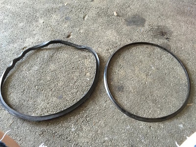

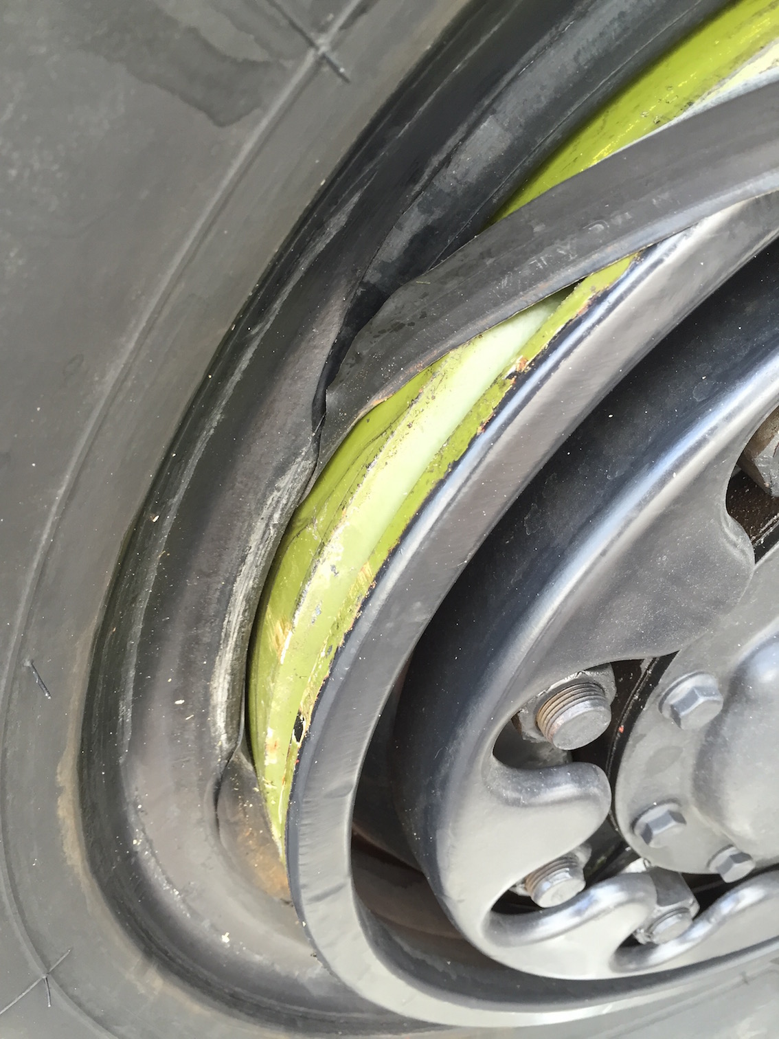

Re: MAN 18.225 Dänisches Militär
So Hans-Josef,
du hattest recht mit dem Tyran-Ring der war tatsächlich verschoben.
Keine Ahnung warum er jetzt auf einmal nach der langen Zeit Luft verliert.
Eigentlich muss das doch schon bei der damaligen Montage passiert sein.
Naja jetzt ist es wohl dicht und ich weiß jetzt auch wie das mit den Sprengringfelgen funktioniert.
Bild 1 neu und alt
Bild 2 so saß er vorher drin
Guido
Bild 1 neu und alt
Guido

ja, das war dann wohl eindeutig der Fehler.
[klugscheiss]Die Ringe heißen dann aber tatsächlich Tyranringe oder Tyran-Ringe.[/klugscheiss]
Sorry, aber die Bilder sind da wahrscheinlich wirklich typisch und aussagekräftig, jetzt findet die Nachwelt den Thread auch mit passendem Suchbegriff.
Hey,
@Marcus,
Du hast Recht, man sollte doch auf die Packung schauen und lesen.
@Guido,
siehste wieder was gelernt.
Wobei wenn Du neue Tyran-Ringe kaufst, sehen diese neuen eher nach O-Ringen aus,
nicht schon schön keilförming.
Scheint wohl eine spezielle Anfertigung fürs Militär zu sein.
