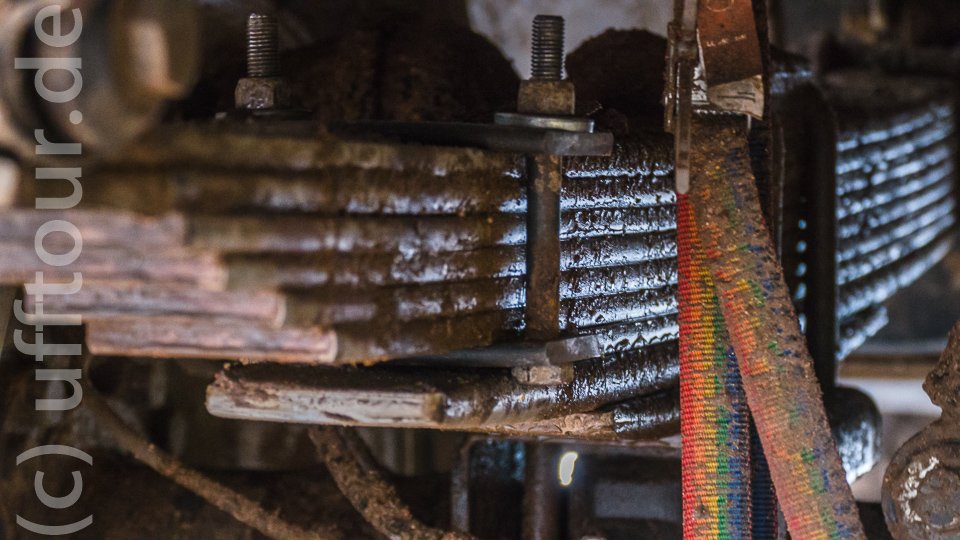

Also die 10to-Variante, die wir neu gekauft hatten, hatte 8 Lagen (siehe Bild), ohne die kurzen Auflagen unten. Die zweitunterste ist in der Mongolei gebrochen. Da ist auf dem Bild meine "Notreparatur" zu sehen. War nämlich die Lage mit der Klammer, die seitliches Verschieben verhindert.

Mit 6 Lagen meinte ich die oberen 6 "geklammerten", genau wie bei dir. Wenn du also alle mitzählst, hat der 8 Tonner auch 8 Lagen. Also kein Unterschied!?

Ach nee, du hast ja doch eine mehr, hatte die gebrochene eben nicht gesehen. Also doch ein Unterschied.

Also unsere neue 10to-Feder hatte definitiv 2!! Lagen mehr, als die, die ich aus unserem 8.136 (dänisches Militär) aus gebaut habe.
