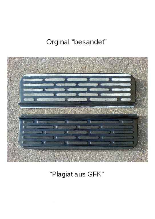

ich habe eben nochmal mit Mike telefoniert.
es ist folgende Fragen aufgetaucht:
Wenn das Trittbrett 5mm höher ist als das ursprüngliche Brett gibt es dann ein Problem auf der Beifaherseite, wo das Trittbrett etwas unter den Tank geht? Kann das jemand nachschauen bei seinem Hano , meinen werde ich leider vor ostern nicht mehr besuchen.
Mike könnte in der Abgussform eine griffigere Oberfläche schaffen indem er in den Erhöhungen 0.2mm Quarzsand aufbringt, der sich dann im Abguss für mehr gip auf den Trittbretter sorgt. Das wäre aber dann für alle Bretter. Grundsätzlich lässt sich das aber auch wieder abschleifen.
Wer möchte sowas nicht haben?
Mike würde die Bretter auch mit Farbe versehen, da dies in dem Laminierprozess möglich ist es stehen folgende Farben zur auswahl
Schwarz
Blau -Ral5012
Blau -Ral5002
Türkis -Kein Ral Farbton
Grau - Ral 7001
Weiss Ral 9010
Rot Ral5000
Beige Ral 1015
Braun Ral8004
Die bretter können auch selbst lackiert werden müssen aber dann von der Schutzschicht befreit werden und spezielll behandelt werden damit die Farbe auf dem GFK hält. (Mike hats mir erklärt aber ich kriegs jetzt nicht mehr genau zusammen)
Der Preis wird wohl bei 60 Euro pro Brett bleiben. Es werden warscheinlich 5 -6 lagen GFK .
Als Befestigung für die Bretter wird es warscheinlich ein Bolzen herausschauen der dann mittels M8 Mutter verschraut wird. (steht noch nicht wirklich fest)
Mike hat mir nochmals versichert dass man die fertigen Bretter nicht von den Orginalen unterscheinen werden kann. Ausser dass sie halt etwas dicker sind und nichtmehr Rosten
So jetzt einfach die Liste ergänzen wie ich es gleich tun werde und Mike kann übrigens nächste woche mit der Produktion beginnen.

Wir werden jetzt höchstwarscheinlich eine Trittbretthalterung aus Flachstahl und Gewindebolzen (verschweißt) bauen und diese dann einlaminieren. Die Trittstufe wird nich höher werden als die Orginale und evtl. mit Sand versehen sein (nie wieder auf die Fresse legen ...)

Also, die ersten 3 Trittbretter sind ausgeformt und sehen recht gut aus.
@ Hauke: Die GFK- Bretter sind vom Orginal nur nicht kaum zu unterscheiden, sondern sie sind absolut orginal und rein opitsch nicht zu unterscheiden. sind eben Abdrücke.
Heute abend wird das 4. Trittbrett einlaminiert, ich kann wg. der Feinschicht immer nur eins pro Tag machen, ist ne Wartezeit von 6 Std. vorgegeben danach kann ich erst einlaminieren.
Der Gelcoat (Feinschicht) braucht mind 5 Tage um voll durchzuhärten, erst dann kann ich die Oberfläche vom Trennwachs reinigen und endbehandeln. (schleifen von Fehlstellen, Topcoat von unten, und und und...)
