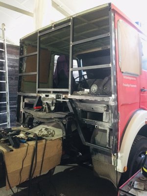

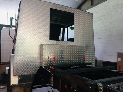

Also ich hab damals ne lange Kabine gekürzt, weil es preislich atraktiv war und ein LKW mit kurzer Kabine das doppelte gekostet hätte und ich damit auf das "nette" Fernfahrerkabinenmaß kam. In Zahlen heißt dass, dass das TLF 6.000€ gekostet hat und ein LKW mit kurzer Kabine hätte 12-14.000€ gekostet.
Bei 20.000€ für das Kürzen und Anstreichen einer Kabine verstehe ich den Sinn nicht, vor allem wenn man nochmal 15-20.000€ für das Auto bezahlt. Wenn dann noch alles dabei kommt, an Kotflügeln, Schlussleuchten, Seitenanfahr & Unterfahrschutz, Kabellei, etc. ist das m.E. völlig unatraktiv...

die Feuerwehraufbauer fertigten in der Regel ein Gitterrohrgestell, auf das dann das Aluriffel geklebt wurde.
LG Stefan

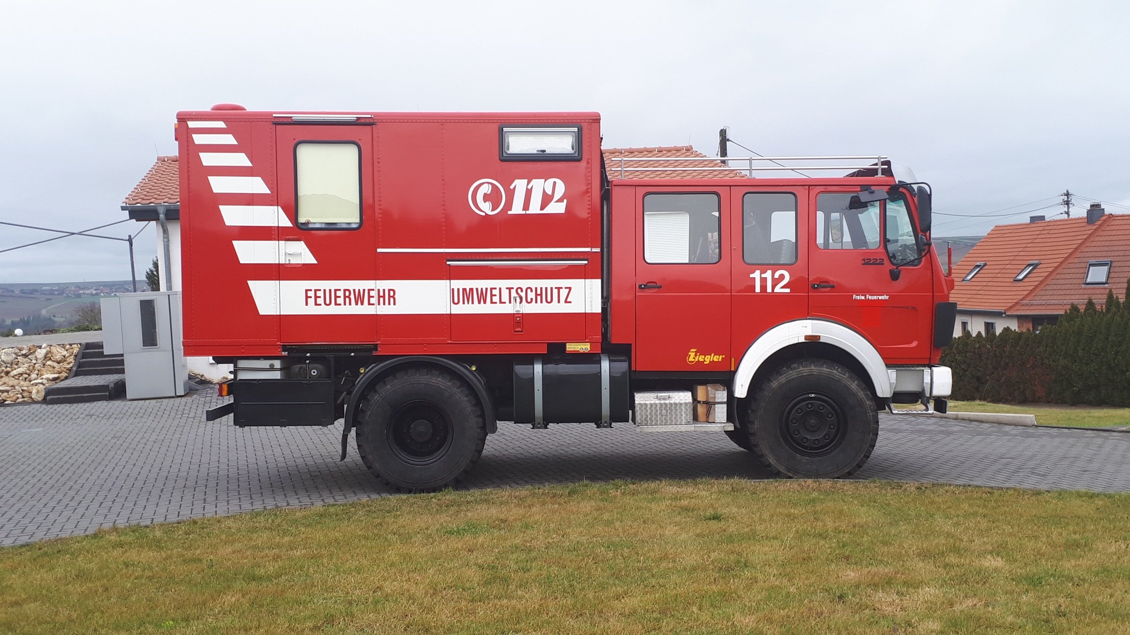

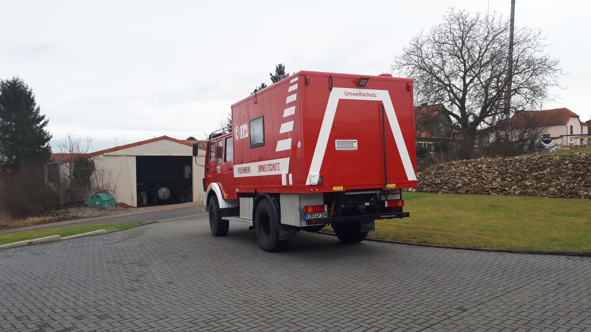

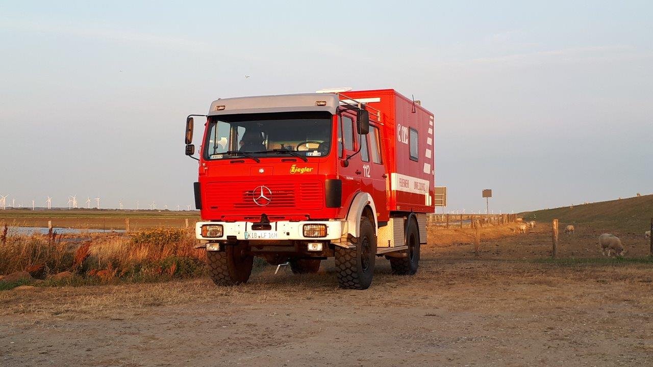

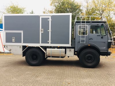

ich habe mich gegen das kürzen entscheiden.
Selbst mit einem gekürzten Fahrerhaus ist der Raum den die hinteren 2 Sitze einnehmen nur beim Fahren zu was Nutze. Beim stehen ist das Fahrerhaus wohl meist "toter Raum". Das mag für einige Leute OK sein.
Ich habe mich entschieden einen Durchgang zu bauen. So ist das große Fahrerhaus nicht nur beim Fahren genutzt, sondern auch beim Stehen zu was nutze:
Momenten ist es "Gästezimmer" (selten genutzt) oder das "Schlechtwetterwohnzimmer" mit toller Aussicht (an 3 Seiten Glas).
Wenn unsere kleine Tochter etwas älter ist - und ja vielleicht noch ein Geschwisterchen hinzukommt - wird das vorn in erster Linie das "Kinderschlafzimmer" werden. Das hat den Vorteil, dass man nach dem ins Bett bringen den Durchgang verschließen kann und hinten tun kann was man will ohne die Kinder zu stören.
Nachteile davon: Der Durchgang mit ca 85x65 cm ist Ok, funktioniert, aber nicht komfortabel. Das Fahrerhaus ist ja nicht gedämmt (Einfachglas). Das macht aber nicht da wir nicht im Winter unterwegs sind.
Alles in allem ein für uns sehr guter Kompromiss.
Unser aufbau hinten hat die Maße 3,75 x 2,55 M (innen Stehhöhe - 2 M).
Viele Grüße,
PS: unser dach ist aus Blech mit Längssicken (Ziegler) und (vorsichtig) begehbar.
HansDampf
Beiträge: 88
Registriert: 2018-08-26 21:23:25
Re: MB 1222 AF
#17 Beitrag von HansDampf » 2019-10-28 15:31:54
Sieht echt sehr stimmig aus. Gefällt mir gut.
Was für Reifen sind da drauf?
Mag nicht noch ein Reifenthema anfangen :angel: wills nur wissen.
LG Max
- Es ist nicht zu wenig Zeit, die wir haben, sondern es ist zu viel Zeit, die wir nicht nutzen -
Frank_404s
Beiträge: 1146
Wohnort: Immesheim
Re: MB 1222 AF
#18 Beitrag von Frank_404s » 2019-10-28 16:07:18
Jetzt 395/85R20.
Vorher erst mal 365/85R20 (Diese waren aber schlechter verfügbar und teurer als die größeren. Deshalb dann die 395 - gab auch noch ne kleine Verlängerung der Gesamtübersetzung)
PS: alles ohne Änderung an Fahrwerk, Kotflügeln, Lenkeinschlag,...

#19 Beitrag von Frank_404s » 2019-10-28 17:16:51
Wie per PN gewünscht :-)

Beiträge: 227
Registriert: 2018-05-13 18:39:55
Wohnort: Bonn
Re: MB 1222 AF
#20 Beitrag von XXL » 2019-10-28 19:50:57
Cool gefällt mir, viel Spaß damit

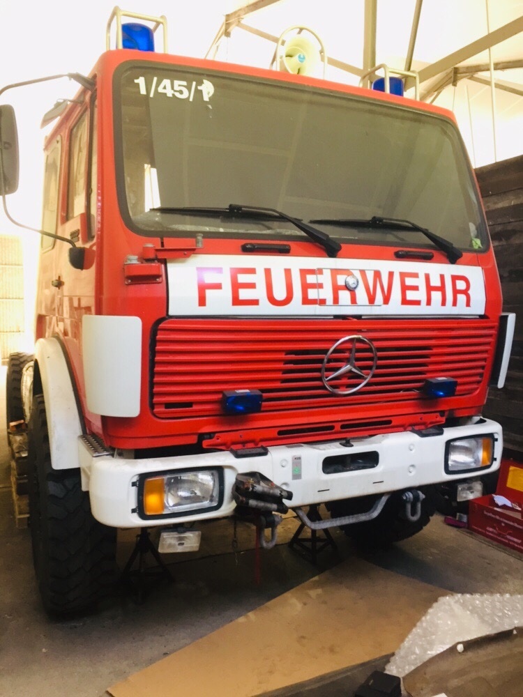

Servus! Bin noch neu in der Runde, habe aber auch kürzlich einen 1222AF beim bekannten Ulmer/Günzburger Händler erworben.
Allerdings mit einem Bachert Aufbau. Bj. 1986
Gibt es da große Unterschiede beim Kürzen zwischen Ziegler und Bachert?
Alexandros

bei meinem Bachert war die abgetrennte Rückwand zu groß. Zu jeder Seite circa 150-200mm glaube ich. Wir haben uns dann dafür entschieden die Rückwand neu auf zu bauen.
VG Uwe

#28 Beitrag von alexandrosplaschka » 2019-11-04 19:34:24
Hallo Leute,
Wie in meinem Begrüßungs-thread schon beschrieben (viewtopic.php?f=35&p=839091#p838903) haben uns auch einen MB 1222AF gekauft.
Jetzt wollte ich mal fragen wie denn die Vorgehensweise vom Feuerwehrfahrzeug zum fertigen Fernreisemobil so aussehen kann.
Versuche gerade eine Stichpunktartige Liste zu schreiben als Orientierung bzw. Leitfaden.
- entfernen der Feuerwehr spezifischen Aufbauten
- umbereifung auf Singlebereifung
- Versetzen der Drucklufttanks ins innere des Rahmens (Platz für Diesel Tanks und Staukästen)
