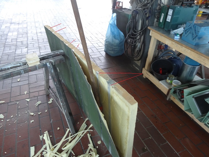

Mal eine andere Frage
Auf dem Foto sieht man den Querschnitt durch die Kufen.
Ist das im Shelter mit dem Gewinde Vollmaterial?
Hält das evtl. einen Tank oder eine Treppe?
Hat einer von Euch damit Erfahrung?
Gruß Udo

meine Meinung: Wenn die Kufen abgebaut sind, ist das ganze nicht mehr sehr stabil. Beim Abbauen kann es schon passieren, dass die Verklebung so stark ist, dass sich die Aluhaut von der Isolierschicht ablöst.
Da kann man NICHTS dranhängen, das dient nur zur Aufnahme der Schrauben für die Kufen.
Die Belastung kommt dann auf die Kufen, wenn der Shelter abgestellt wird und zwar auf einer großen Länge, da die Kufen sehr stabil sind.
Stell Dir einfach mal einen Alustab vor, der 4 Meter lang ist und ca. 1mm stark, was würdest Du da anschrauben wollen?

Nachdem ich über 3 Wochenenden / 13 Arbeitsstunden / 27,69 L Schweiß + unzählige Flüche meinen Shelter-Abschnitt zerlegt habe, würde ich glatt das Gegenteil behaupten. Der "beschnittene" Shelter ist ja wie oben schon berichtet nur und direkt über die Kufen am Fahrzeugrahmen befestigt (3-Punkt). Die Kufen selber sind extrem fest von außen auf die Alu-Haut geklebt; zusätzlich alle ca. 30 - 40 cm verschraubt; die Verschraubung geht in den schon erwähnten Alustab (2 pro Kufe), der wiederum extrem haltbar innen an das Alu-Blech geklebt ist, und zusätzlich von dem PU-Schaum ummantelt ist.Panguitch hat geschrieben:Hallo,
Roland
Ein ccm-Bröckchen dieses Schaums kann man zwischen Daumen und Zeigefinger zerbröseln - als Platte im Verbund kann man ihn nur mit Kuhfuß oder Eisschaber (sh. Foto) lösen; als freie Platte ist er kaum zu brechen, erst nach Anritzen; im Verbund mit der Alubeplankung extrem stabil.
Ohne Gewähr, und ohne Inschenörsstudium wage ich zu behaupten, daß man an einen intakten Kufen-Wand-Verbund so ziemlich alles hängen kann ...
Schöne Grüße
Carlos
