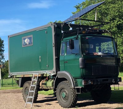

Re: Solarmodul als Dachspoiler?
Da gab´s mal einen hier im Forum, der hatte das genial gelöst auf seinem TRM 2000. ´Die Panels waren in 3 Richtungen neigbar, so dass er je nach Sonnenstand die ideale Neigung der panels einstellen konnte. Hat mich richtig neidisch gemacht (wenn ich sein Auto mal sehe und es gerade unbewacht ist....
Gruss, Ulf
Aber so schwer ist das doch nicht. Unsere Module lassen sich alle, zu allen Seiten aufstellen.dibbelinch hat geschrieben: ↑2019-09-19 10:27:43Da gab´s mal einen hier im Forum, der hatte das genial gelöst auf seinem TRM 2000. ´Die Panels waren in 3 Richtungen neigbar, so dass er je nach Sonnenstand die ideale Neigung der panels einstellen konnte. Hat mich richtig neidisch gemacht (wenn ich sein Auto mal sehe und es gerade unbewacht ist....).
Gruss, Ulf
Da ich auch ratzfatz auf dem Dach sein kann wenn muss, ist das auch relativ schnell geschehen.

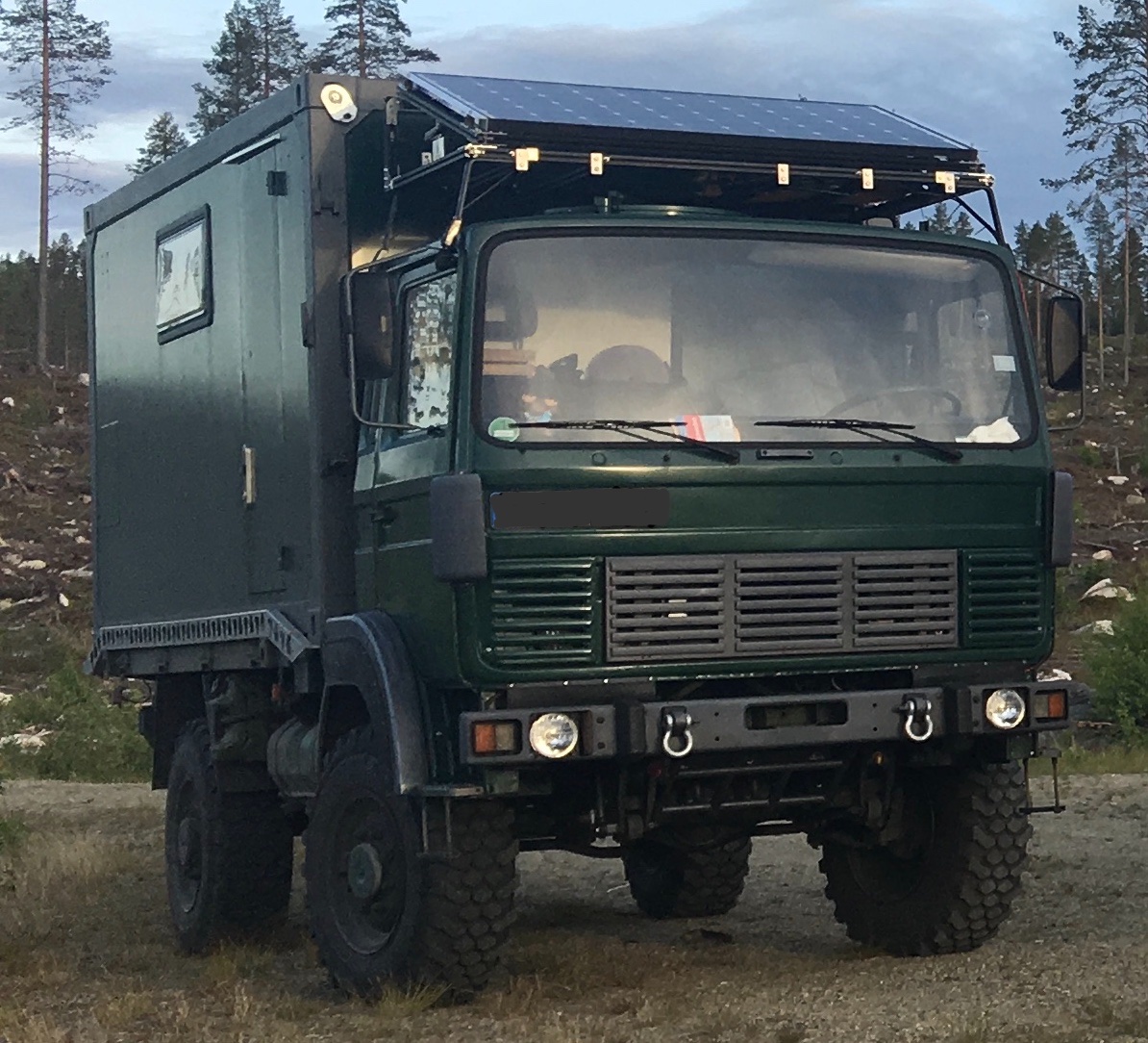

Hallo Miteinander,
Ich bin der TRM Fahrer mit dem PV Dachspoiler. Ich kann mir durchaus vorstellen, dass bei zu mächtigen Kontakt mit Bäumen das Modul kaputt gehen kann. Unseres hat bei unserem Unfall in Norwegen einen Knick bekommen aber das Glas hat gehalten. Wenn ich meinen TRM wieder zusammengebaut habe, werde ich das Modul wieder als Spoiler aufbauen. In skandinavischen Länder habe ich im flachen Sonnenstand mein verstellbares PV Modul sehr geschätzt. Drunter haben wir unsere Klappstühle verstaut.
Gruß von Lothar
Gruß von Lothar
