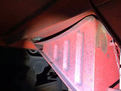

Da fehlen noch die Winkelbleche, in die die Keile mit der spitzen Seite angeschoben werden. Ich mache am Wochenende mal Fotos, wie das aussieht und stelle sie ein.

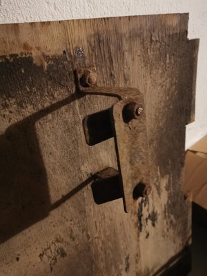

Mir dämmert was .... Ich hab vor langer Zeit die verfaulten Bodenbretter erneuert. Da waren komische Eisenbügel dran. Wahrscheinlich waren es diese Dinger.

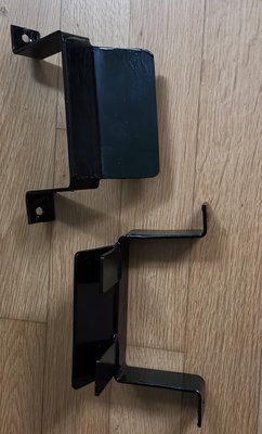

Hab mich auf eine archäologische Expedition hinters Haus begeben. Ein Bodenbrett habe ich noch gefunden, vom anderen fehlt jede Spur. Ist das der Halter:
Immerhin hätte ich dann eine Vorlage zum Nachbauen, denn das fossile Teil will ich nicht mehr ranschrauben.

Gestern Nacht konnte ich es fotografieren, ich hoffe, man erkennt diese Schiene. Viel Spaß beim Nachbau.

Vielen Dank für die Bilder. Jetzt weiß ich, wie es funktionieren soll.

#9 Beitrag von Bernhard G. » 2019-09-02 12:04:27
