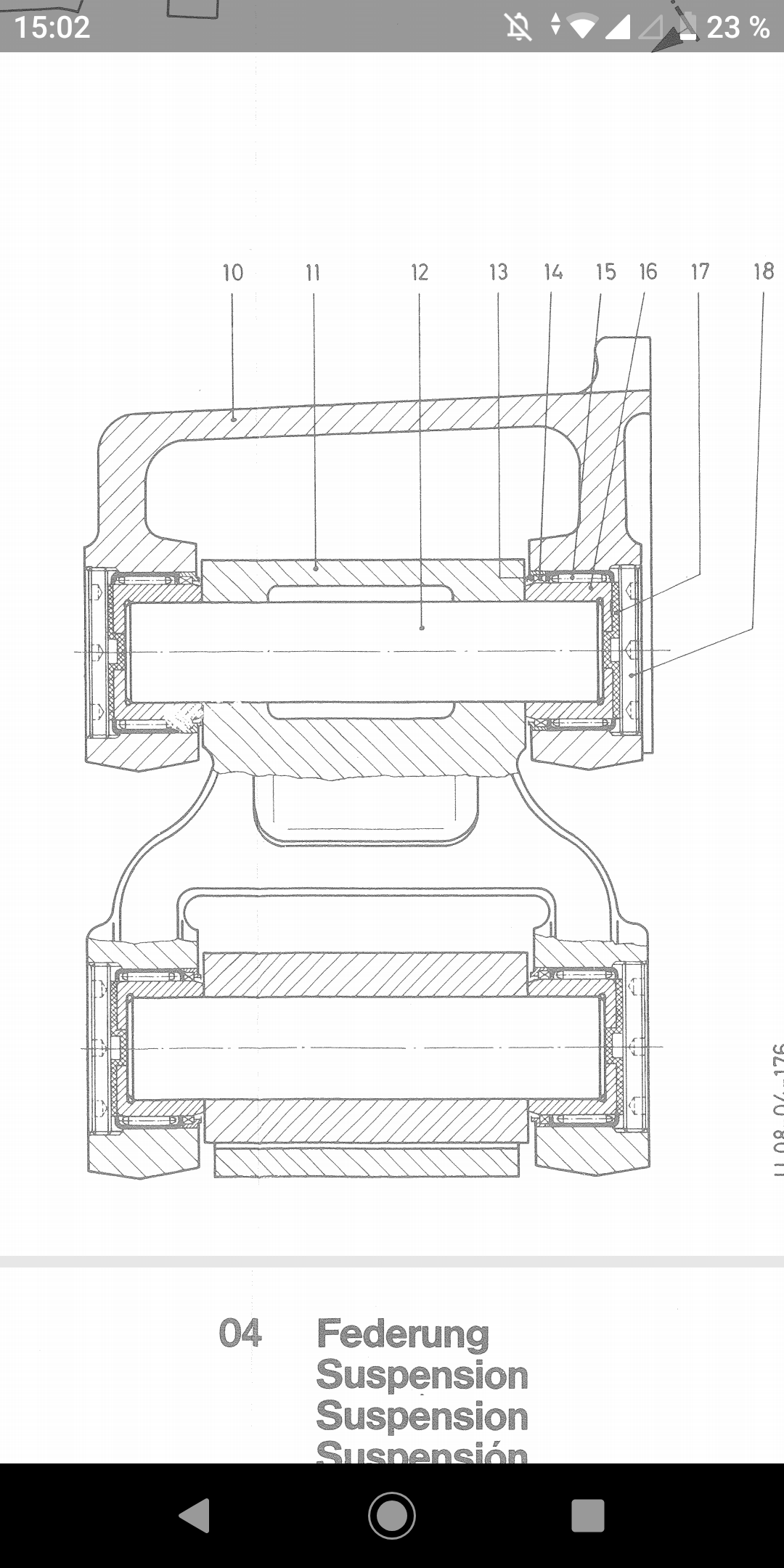

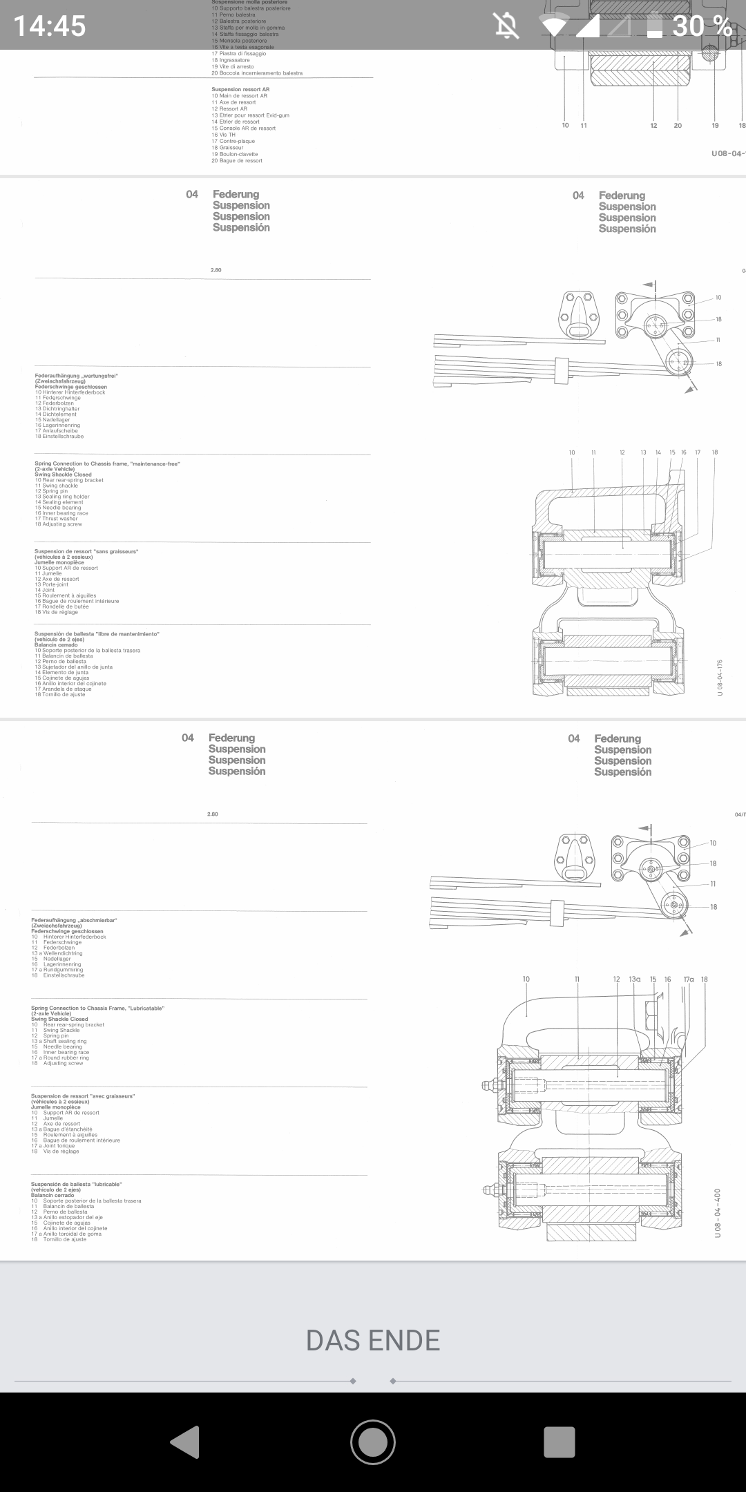

ob du die "kappen" wirklich aufmachen solltest bin ich mir nicht sicher, im werkstatthandbuch werden die als "einstellschrauben" bezeichnet (mit denen wird das axialspiel der federschwinge eingestellt),diese sind auch mit loctite gesichert (in der wartungsfreien ausführung) und ohne spezialwerkzeug oder besonderes feingefühl wird da eher was kaputt gemacht...ist meine meinung dazu...
hier wär mal eine explosionszeichnung damit du siehst wie es dort drinnen aussieht...

zum umrüsten wirst du entweder andere federbolzen brauchen, da die schmierbare version ein loch hat um das fett auf beide seiten zu verteilen (wie auf der explo zu sehen ist). und dann einfach loch bohren, gewinde schneiden und nippel rein.
Oder vielleicht kann man auch in die vorhandenen federbolzen ein loch bohren, kann ich aber nicht beurteilen ob das die stabilität soweit verändert das es unsinn ist. vielleicht sind die verschiedenen bolzen aus unterschiedlichen werkstoffen gemacht?
