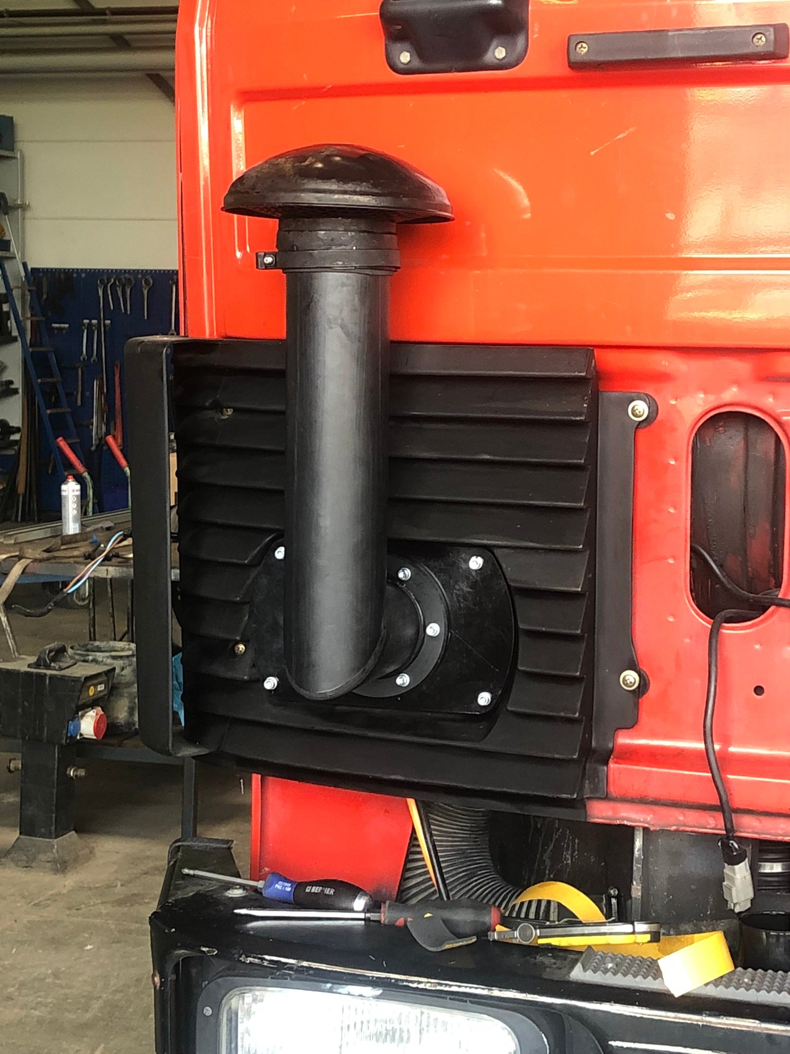

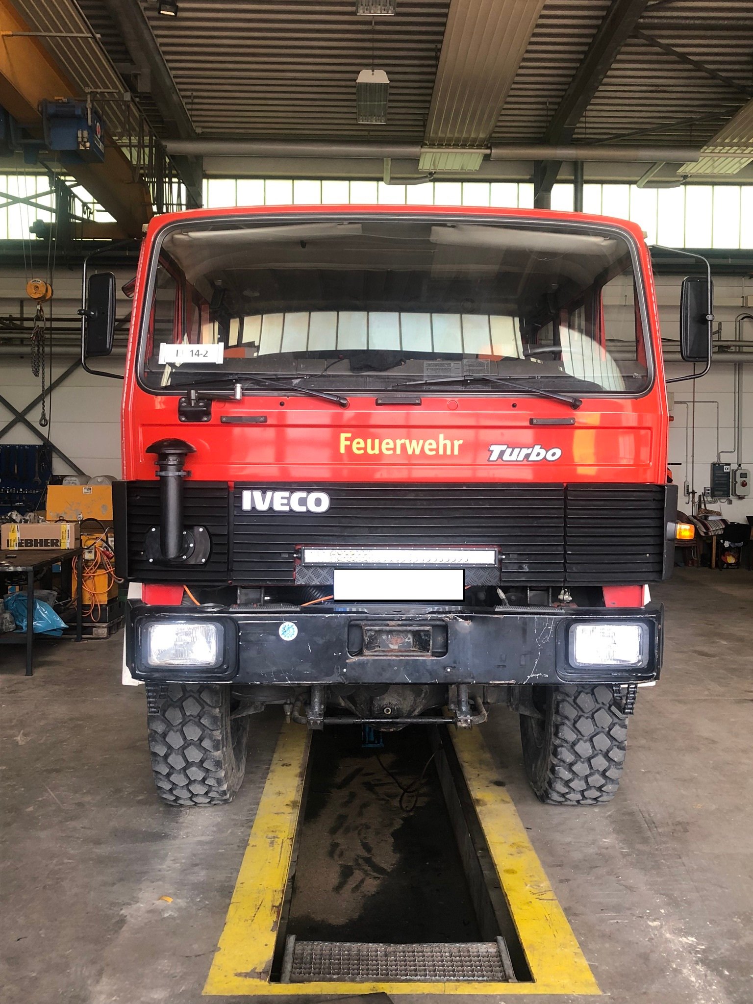

da Island immer näher rückt (noch 3 Tage bis zur Verschiffung) und ich ein wenig Angst wegen der Höhe der Luftansaugung hatte,habe ich das Problem wie folgt gelöst. Aber erst nochmal Danke an BikerGuido für die Unterstützung. :-)
Bilder sagen mehr als tausend Worte

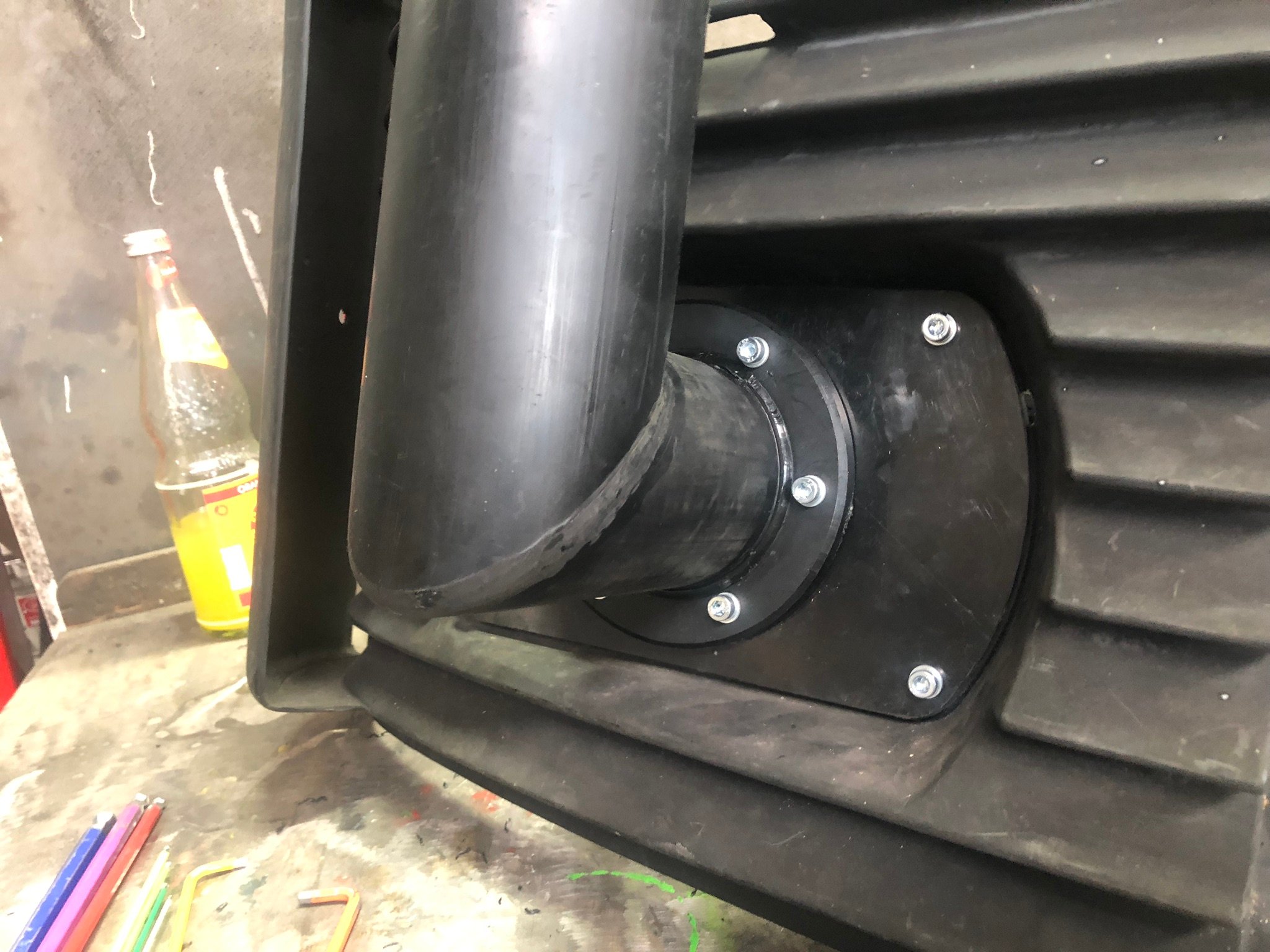

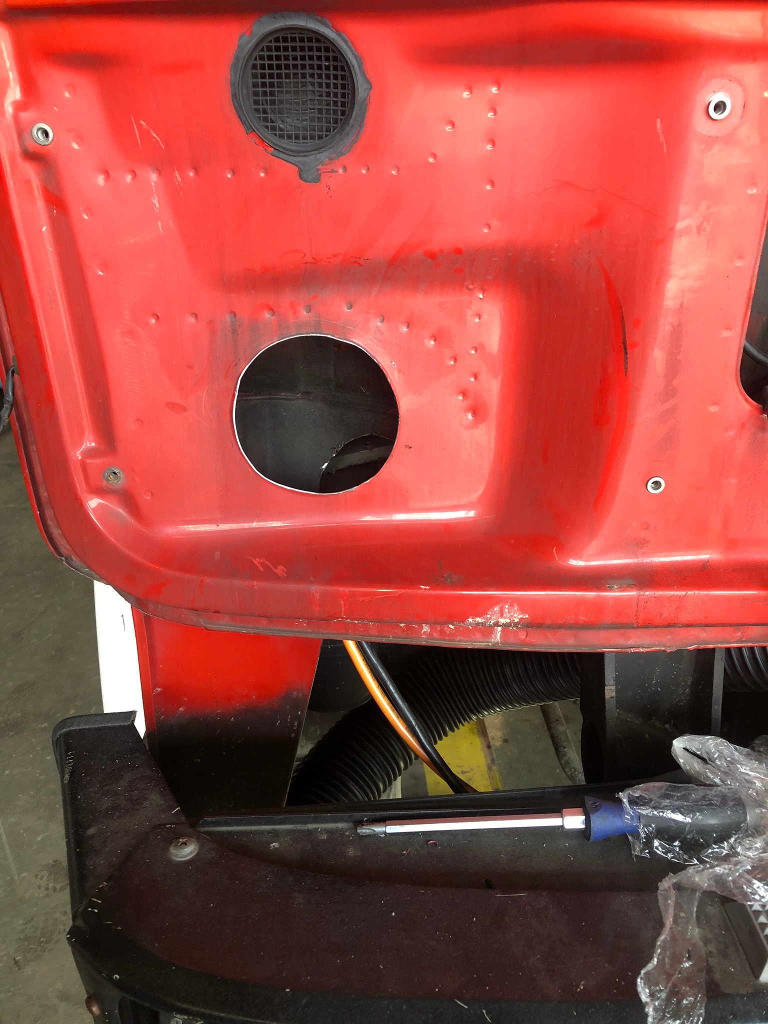

Loch hinter linken Verkleidung auf 120mm vergrößert

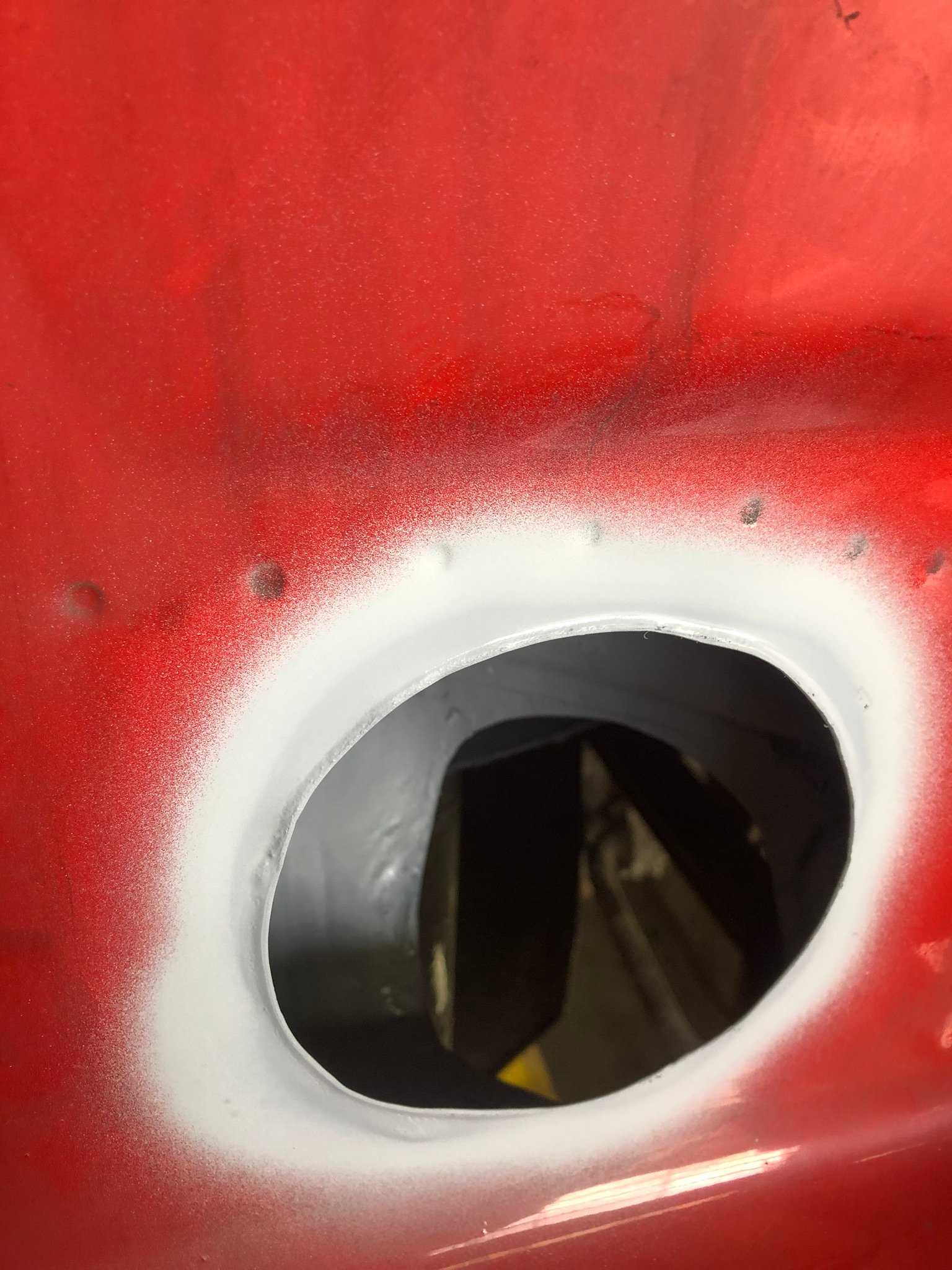

Ein neues Loch für die Ansaugluftführung

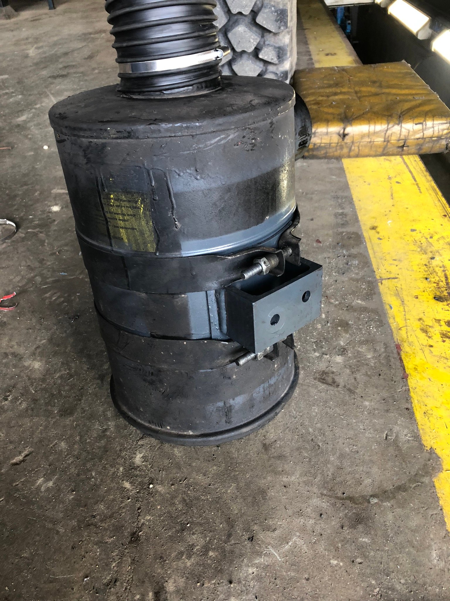

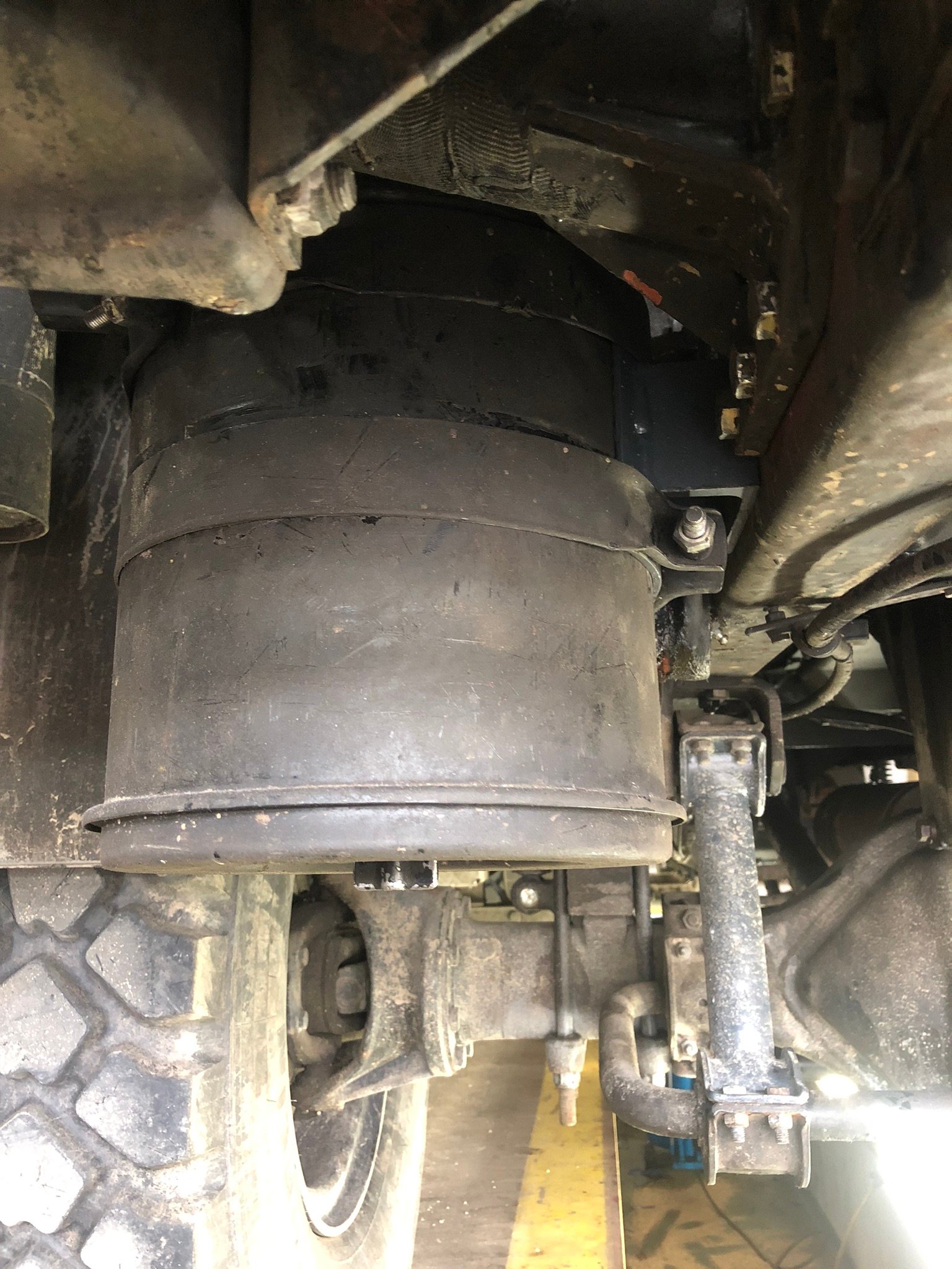

Luftfilterhalter umgebaut für seitliche Montage

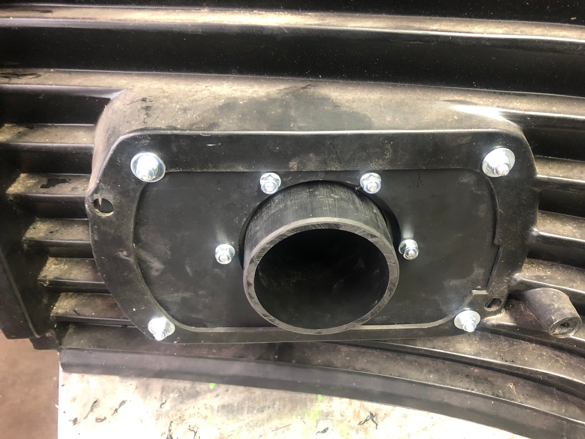

Rechte Verkleidung von einem 80-15 genommen und mittels einer PE Platte als Halter für das Eckstück hergenommen
von hinten
Alles verbaut und fertig, Ansaughöhe jetzt 1,8m, Hurra
von hinten

Und auf welcher Höhe liegt der Luftfilter jetzt??
Nicht die Saugkraft unterschätzen, lass den Motor mal laufen wenn der Luftfilterkasten offen ist - da fliegt dir das Blech weg (wörtlich...
Wenn da eine Verbindung nicht wirklich dicht ist und du in ner blöden Situation im Fluss stehen bleibst...
Zur Not den Luftfilter und Verrohrung noch zusätzlich mit Silikon und Klebeband zukleistern.
Alles besser als Wasser zu ziehen.

Auf die Idee mit dem Verkleidungsteil muss man erstmal kommen, wow!

Hi,... gefällt mir,.... hast Du gut umgesetzt, und dazu fatz, ich dachte, man hätte mehr an der Karosse flexen müssen,... war übrigens nicht meine Idee,...hab mich aber jetzt entschieden, durch die verlängerte Stoßstange hochzugehen.
Bis bald mal, Gruß Guido

Jab mit dem Klebeband und dem Silikon hab ich auch schon drangedacht und wird auch so umgesetzt.
Luftfilter ist gefühlt auf 0,8-1,0 m Höhe.
Danke Guido, aber ohne Dich wärs nicht gegangen.
Den Schlauch packe ich jetzt in ein Packet und schick ihn Dir zu.
Sven
Sven

Da der untere Deckel nicht dicht ist (und auch nicht dauerhaft dicht wird), ist die Ansaugung faktisch leider nicht deutlich höher als im Originalzustand....
Hast du die Achsentlüftungen auch verlängert, liegen ja auch extrem tief?

Ja, luftfilter ist gefühlt nur 20 cm höher gekommen aber die Ansaugung war mir wichtig. Das es ein Kompromiss ist weiß ich aber für die kürze der Zeit, die beste Lösung.

Sieht gut aus und 20 cm sind schon ne Menge in Island. Viel Spaß auf der Insel, ich bin am 24.8. auf der Fähre

Re: Höherlegung der Ansaugung am 90-16
Doch
Wenn man den mit Kfz-Dicht-Silikon ansetzt, wir der auch dicht.
Das gibt es von Petec zB auch in Schwarz.
Die Achsentlüftungen sollten tatsächlich auch höher gelegt werden.
Das ist mit Tecalan-Leitungen und Steckfittingen einfach möglich.
Mieine Sorge wäre, dass die Ansaughöhe insgesamt zu knapp ist.
Wenn man in den Fluss hineinfährt (zB. Krossa in der Thorsmark oder auf dem Gänseseeweg zur Askja)
Dann tauch man vorne recht tief ein und produziert zusätzlich eine Bugwelle, weil man ja schräg in das Wasser hineinfährt.
Hättest du die Ansauge in der Höhe hinter dem Fahrzeug, wäre das entspannter.
So saugen zB. kat oder 12m18 hinter der Hütte.
So wie es jetzt gebaut ist, könnte es hier und dort knapp werden, sobald du dich auf Pisten abseits der Touristenströme bewegst.
Auf dem Bild siehst du unseren 130er mit erhöhter Ansaugung. Bei der Einfahrt in die Crossa haben nur etwa 10 cm bis zum einlaufen des Wassers in den Schnorchel gefehlt.
Die Einfahrt war an der gewählten Stellecso schräg und tief, dass das Wasser bereits im Fußraum stand.
Das ist sicher nicht die Regel, aber an der StellevwärevdervUrlaub dann vorbei gewesen.
Entweder höher oder am sichersten hinter der Hütte hoch.

Ja, hinter der Hütte...
Da kommt das Problem Doka ins Spiel - und schon ist das nicht mehr trivial
Sei's drum, jeder cm bringt was - und den Fluss Crossa in Island kann dann halt nicht jeder durchqueren.

Der Pilzkopf zur Ansaugung sitzt ja jetzt vor dem Fahrzeug in 1,8m Höhe. Angenommen es schüttet jetzt richtig und man fährt so 70-80 km/h auf der Autobahn, saugt man da nicht Unmengen Wasser ein und ist das gefährlich? Unser Motörchen saugt ja fast 1000 Kubikmetern Luft pro Stunde an. Gefühlt hätte ich da ne Abdeckung drüber gebaut mit Öffnung nach unten - dann ist man aber wieder bei unter 1,8m Ansaughöhe.
Gruß, Marcel

Weil hinter der Hütte in der Regel reicht - es will ja keiner tauchen gehen, und es langt völlig wenn im Fussraum Wasser steht
Andererseits finde ich auf dem Dach grenzwertig wegen "Mitnahmebüschen" - einmal durch einen Olivenhain war mir da eine Lehre.
Ich hätte Bedenken wegen den Routen durchs Unterholz.
Dann müsstest du wieder ein stabiles Gitter drumrumbauen, Spoiler, etc - das brauchst du hinterm Fahrerhaus nicht.
