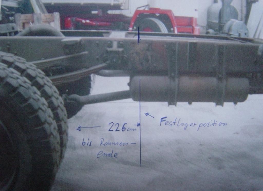

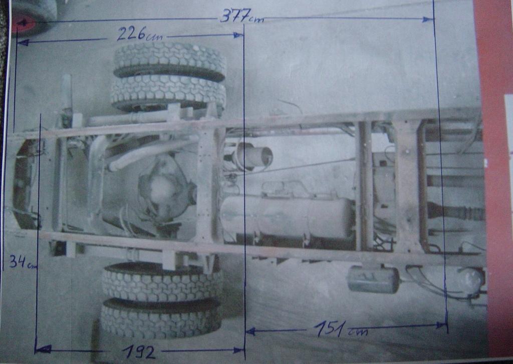

es wurde schon viel darüber geschrieben, also verzeiht mir wenn ich nicht ganz klar komme.
Mein gerade besorgter 1113 Bj1984 Allrad (ehemalige Feuerwehr mit langer Kabine und 4,2 Meter Radstand soll zum fernreisetauglichen Wohnmobil umgebaut werden.
Die Kabine soll gekürzt werde, so dass ein ca 4,5-5Meter (wahrscheinlich GFK) Koffer aufgebaut werden soll.
Wahrscheinlich werde ich einen selbst bauen (Alu oder Edelstahlprofile in Verbindung mit fertigen GFK Platten oder einen fertigen Koffer nehmen (Z:B: Ormocar)
Ich denke dass das Fahrzeug nicht höchstgeländegängig sein muss, möchte aber doch umgehen dass Risse etc. bei Verschränkung im Koffer auftreten, somit doch schon eine Dreipunktlagerung machen.
Da der Kostenblock 8.50x 20 Räder doch erheblich ist, würde ich gerne den Fahrzeug (Koffer und Lagerung ) vorziehen und erst nach Vollendung die Räder (falls ich nicht doch vorher günstige gebrauchte bekomme) draufmachen.
Somit ist es wichtig die Radhäser etc für diese Bereifung vorzusehen.

2.) Was sagt der TÜV so selbstgebauten 3 Punktlagerungen?
3.) Ich habe mir mal einen UNicat angeschaut
der hatte kurz vor der Hinterachse (auf beiden Seiten des Rahmens wie Rohrstücke)eine feste Befestigung am Rahmen, - am Koffer vorne und hinter der Hinterachse eine bewegliche Befestigung. Ist das Dreipunkt oder Vierpunktlagerung?

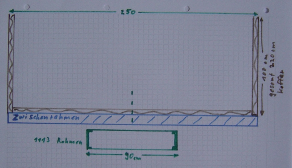

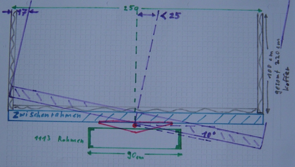

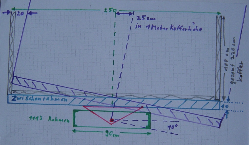

4.) Falls ich den Koffer selbst baue, so wäre meine Idee eventuell die 3 (oder 4 Punkt) Lagerung mit dem Gerüst des Koffers zu verbinden.
Den Koffer eventuell mit Edelstaht L-Profilen mit ca 10 cm Kantenlänge als 4 eckigen Käfig bauen und GFK Platten einkleben.
Ich habe im Forum gelesen, dass 3 Punktlagerung eventuell in Edelstahl probleme bringt, da es spröder als normaler Stahl ist.

- wenn GFK-Sandwich-Koffer, dann immer 3- oder bei 5 Meter Kofferlänge besser 4-Punkt-Lagerung! GFK-Sandwich verträgt keine Verwindung!
- wenn Stahlgerüst oder reines GFK (z.B. LAK II), reicht auch Federlagerung
- wenn Du einen Sandwich-Koffer bei z.B. Ormocar kaufst, baut der Dir auch gleich die passende Lagerung drunter. Ist praktischer als nur den Koffer zu kaufen und dann irgendwie heimzutransportieren, dann eine zum Koffer passende Lagerung zu bauen und zwischendurch 5 mal den Koffer rauf- und runter zu kranen zum Anpassen. Fa. O. weiß auch, wie groß die Radkästen für 12er Reifen werden müssen (habe ihnen damals die Reifenabmessungen besorgt).
- den TÜV interessieren die Lagerungen in der Regel nicht, wenn sie nicht zu gebastelt aussehen. ZEM ist der Einzige, von dem ich weiß, daß er Probleme beim TÜV hatte. Weiß allerdings nicht, wie seine Lagerung genau aussieht.

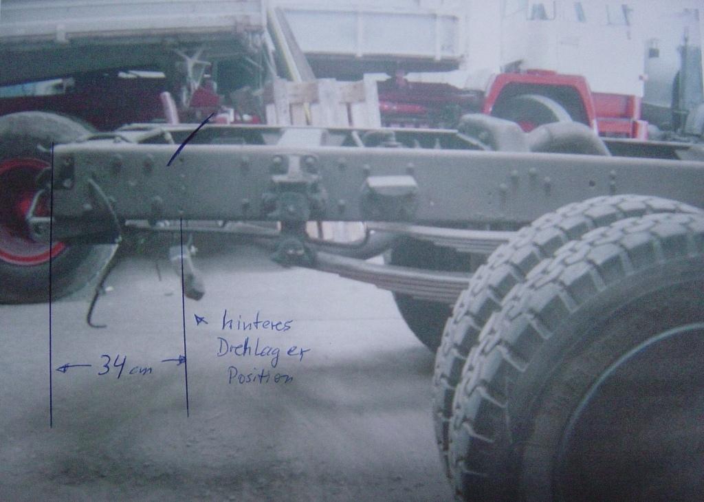

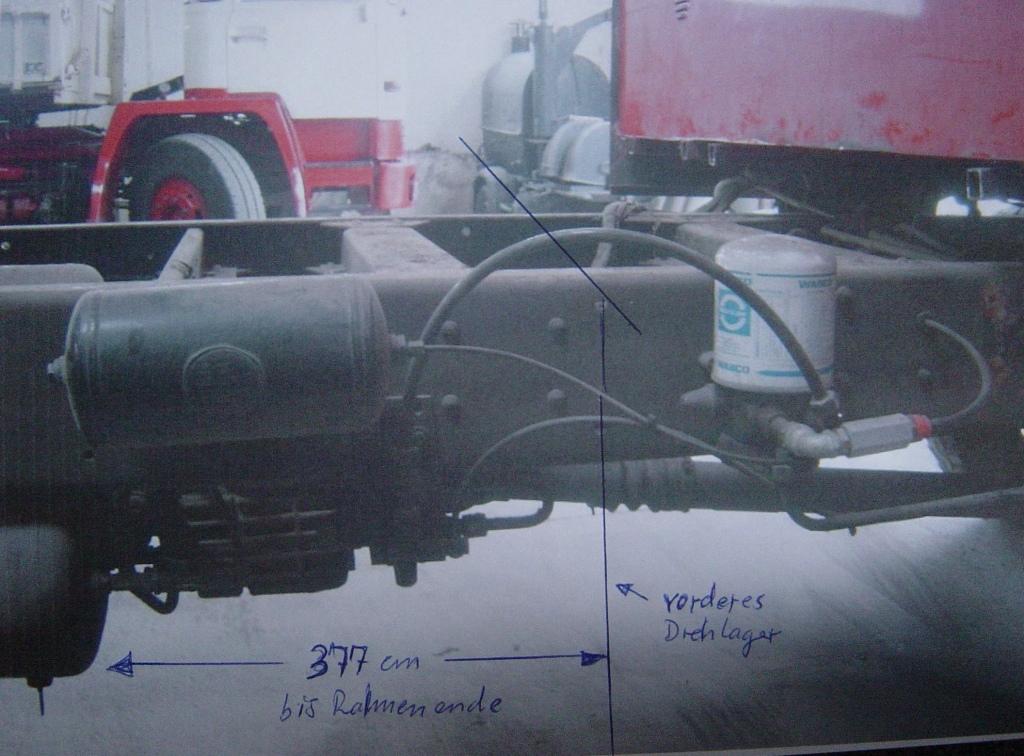

was wäre eine 4 Punktlagerung ? Ich schick dir mal ein Bild von Unicat-4 punktlagerung?
sieht aber sehr aufwendig aus.
Bei einem Rahmen wie bei der Hilde evo wäre es so denke ich einfacher eine Motorrad und Ersatzradhalterung am hinteren Kofferende anzubringen

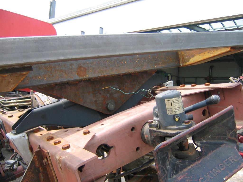

Ich habe mich entschlossen,
und werde um den doch nicht ganz unerheblichen Problemen mit Federlagerung aus dem Wege zu gehen für eine Routen(4 Punktlagerung) machen.
Falls jemand hier Maße bzw. Dimensionen hat, so wäre ich sehr dankbar.

3.) Das erste Loslager möchte ich direkt nach dem Fahrerhaus, vor dem ersten Querträger einbauen
Das Festlager vor der vorderen Hinterachsfederbefestigung , ca Ende Luftbehälter Bremse bzw. Federspeicher
Das hintere Loslager zwischen dem letzten Querträger und dem Endträger
ich hab mal was gemalt:
leider kenn ich mich mit CAD nicht aus, aber auch bei den Handschmierereien kann man den Unterschied doch schon erkennen.
Hier die Zeichnung ohne die Lagerung.
Ich hab mal meinen Hauptrahmen ca 18,5cm Höhe und 90cm Breite gezeichnet.
5 cm Abstand zwischen Hauptrahmen und Hilfsrahmen.
(das ist auf jeden Fall zu wenig, soll ja nur ein Schaubild sein, aber wenn man bei JOE http://www.gertenbach.info/d_big%20foot%2002.htm auf der Seite ist, dann kann man sehen, dass Ormocar auch nur 6cm hat.
Zwischenrahmen so 10 cm
Hier mal mit Loslager in der Mitte des Fahrzeugrahmens und mal 10 Grad verdreht.
Hier mal mit Loslager an der Oberkannte des Fahrzeugrahmens und auch wieder 10 Grad verdreht.
Hier sieht man schon gut, dass es weniger Ausschlag zu den Seiten hat.

Hallo Gunther,
deine Zeichnung ist richtig, sie hat nur den Schönheitsfehler, dass die Verschränkung des Rahmens nicht berücksichtigt wurde.
Durch das Festlager kann sich der Hilfsrahmen/Koffer sich nur seitlich bewegen, wenn der Fahrzeugrahmen mitgeht.
Wenn jetzt die Drehachse des Fahrzeugrahmens und des Hilfsrahmen identisch ist, kommt es theoretisch zu einer Synchronbewegung. Kompliziert wird die Geschichte dadurch, dass der Fahrzeugrahmen sich je nach Belastung partziell unterschiedlich verschränkt. Es ist sogar denkbar, -Festlager im Bereich vordere Hinterradfederlagerung- dass durch eine Krafteinleitung über die Vorderräder sich nur der vordere Teil des Fahrzeugrahmens verwindet.
Zusammengefast, da die horizontale Längs- Drehachse des Fahrzeugrahmens schwer feststellbar ist, kann man nur von der Überlegung ausgehen, dass sie wahrscheinlich irgendwo in der Mitte des Fahrzeugrahmens -horizontal und vertikal- liegt. Also wird versucht so dicht als möglich an die Mitte heran zu kommen.
P.S. wiedergegebene Erklärung eines Fahrzeugbauers - nach zwei Flaschen Rotwein, habe ich ihrn so verstanden.

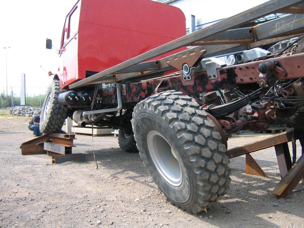

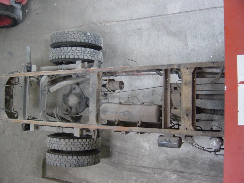

Ich hab hier mal ein paar Bilder, so wie ich mir die Befestigungsabstände der Lagerungen denke.
Bitte um Anregungen Bedenken.
Hier einmal ein Beispiel einer Rautenlagerung mit Drehlager an Oberkannte Rahmen (Langhauber mit grösserem Rahmen und 14.00er Reifen)
Wenn ich das so sehe, dann würde der Hilfsrahmen weiter als die Unterkannte des Fahrerhauses runterkommen. Da ich meine Tanks oben rahmenbündig einbauen möchte , würde ich hier schon die Tanks bei Gesamtbreite 2,48cm des Fahrzeuges berühren.. Wo liegt mein Denkfehler, denn noch mehr Abstand zwischen Hauptrahmen und Unterkannte Koffer ist ja eigentlich nicht mehr zu machen, um in noch vertretbarer Gesamthöhe zu bleiben.
Das Festlager würde bei mir durch das kürzere Fahrerhaus weiter vorne (vor der vorderen Hinterachsfederung ) befestigt werden.
Statt der Unimoglagerung würde ich gerne (Ratschlag von Felix ) die preiswertere Variante mit einem Bolzen 30mm von einer Anhängerdeichsel einbauen.
Beim Festlager rät Felix von einer Gummizwischenlage ab.
Man könnte ja auch das Festlagerrohr genau an die Rohrschellen anpassen, so dass man keine Zwischenlage Gummi einbauen muss. Obwohl ich denke dass es so wie hier gebaut ruhiger im Verwinden wäre.
Bitte Meinungen.
