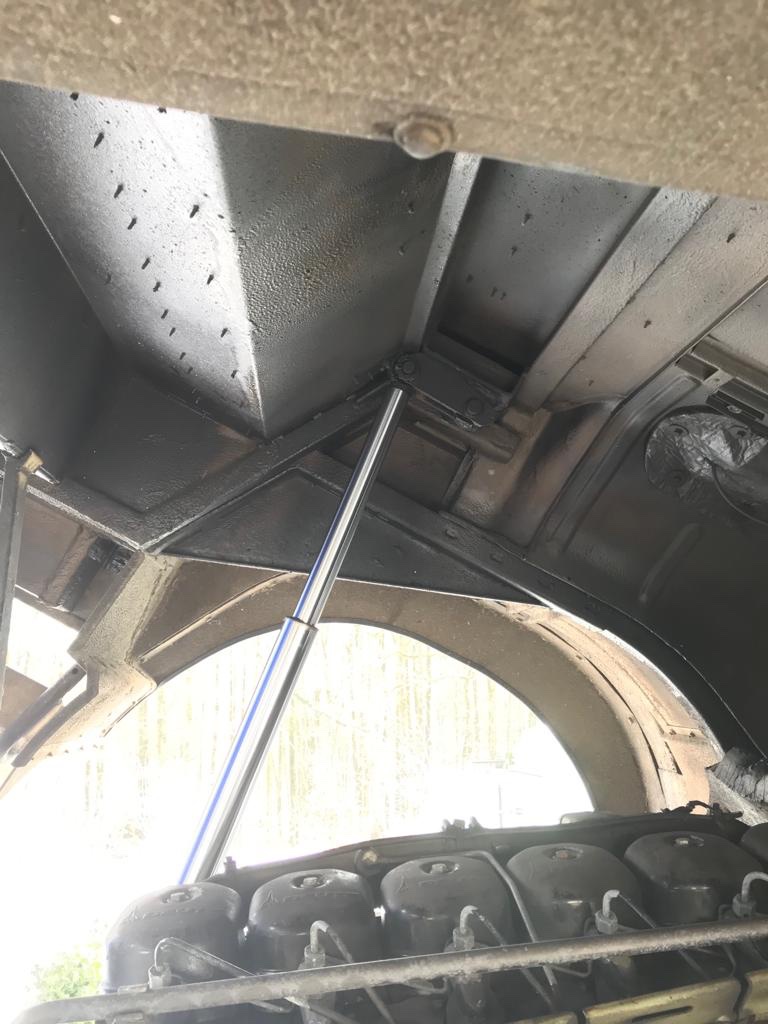

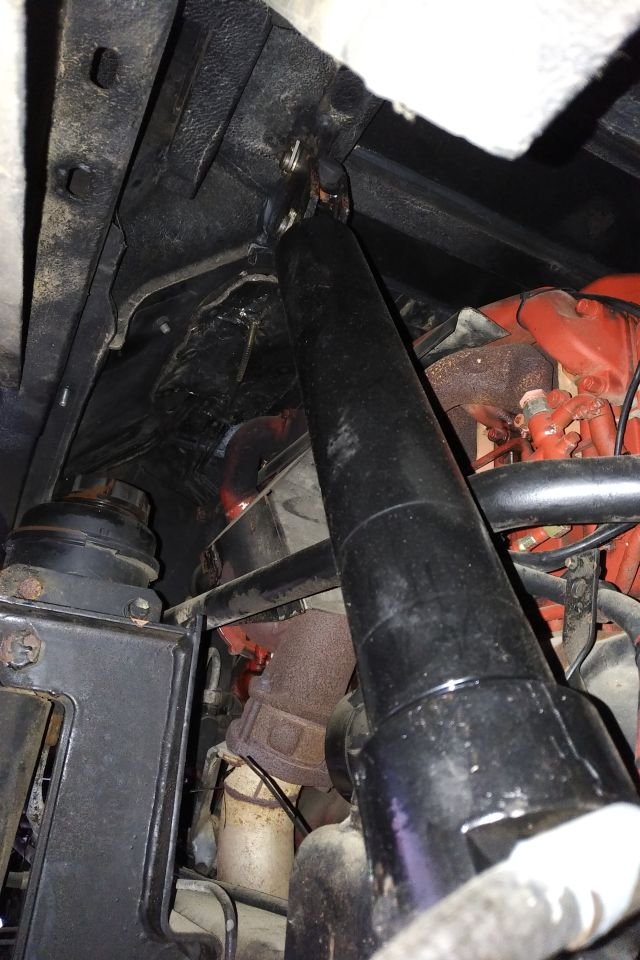

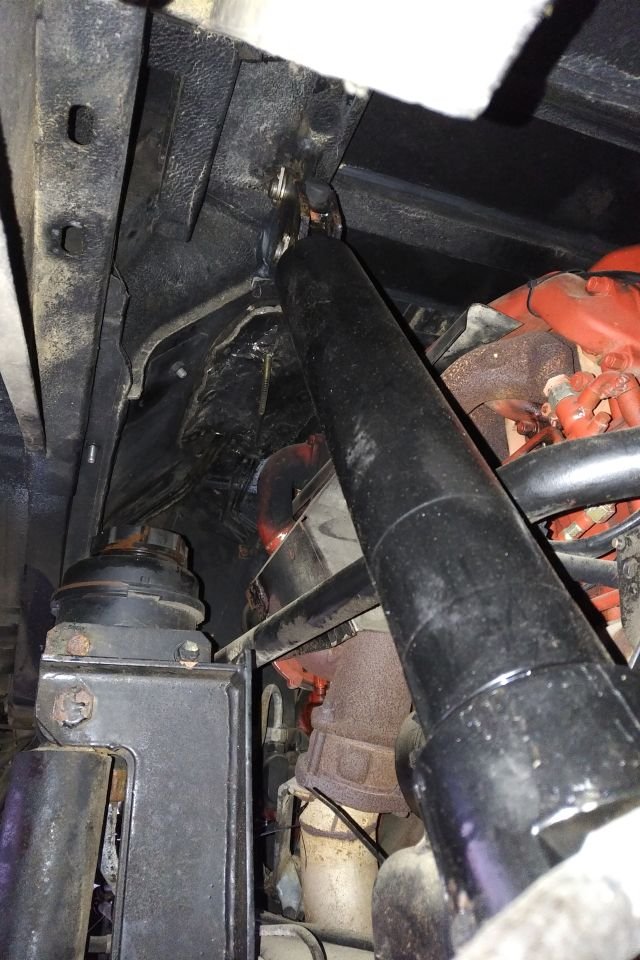

Guten Morgen,

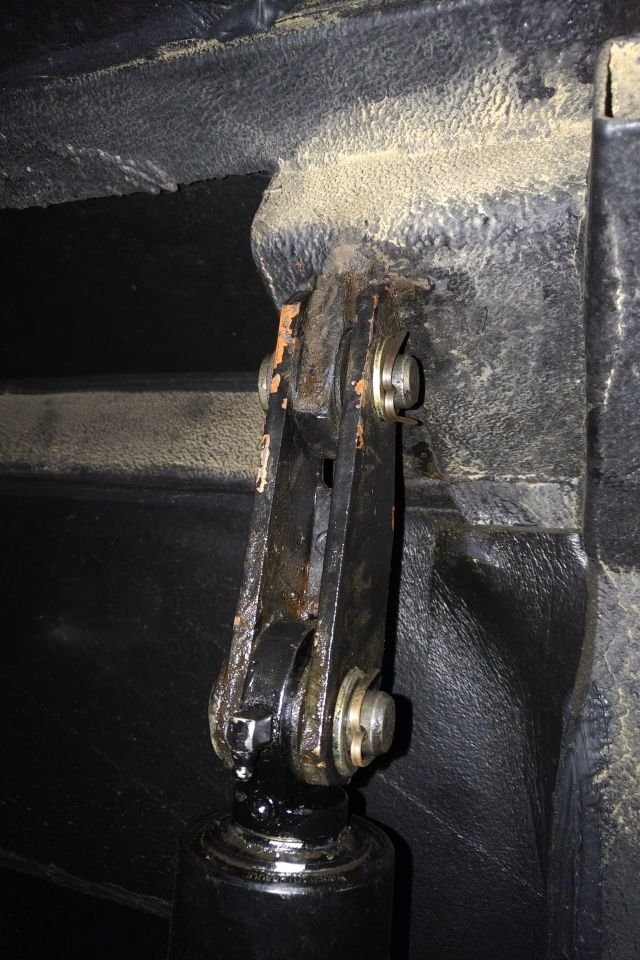

nach dem Aus- und Wiedereinbau des Hubzylinders für die DOKA 90-16, lässt sich die Kabine nicht mehr vollständig absenken.
Anbei ein paar Bilder habt ihr Tips.
Manchmal vorher Bilder machen wäre gut gewesen.
Somit, Finde den Fehler .... aaarrrg.
Danke Jan

Hallo Jan,
ist es der selbe Zylinder? Sprich Reparatur?
Sonst wäre die Frage nach der korrekten Länge im eingefahrenen Zustand.
Fährt er denn ganz ein?
Ev. ist zu viel Öl im System, das ein vollständiges Einfahren verhindert.
Wenn hier nichts im Argen liegt, bleibt nur die (von Dir wohl befürchtete) Falschmontage.
Auf dem ersten Bild von Dir ist zu sehen, das der Zylinder über zwei Flacheisen (beweglich) mit der Hütte verbunden ist.
Ey liegt hier der Montage-Fehler: müssen die vielleicht zur Seite geklappt sein?
Das würde laut Bild etwa 5-6 cm Hubhöhe ausmachen...
Ich muss gestehen, ich habe jetzt nicht im Kopf wie das bei meinem aussieht, hat bisher schlicht funktioniert...
Aber bei den Flacheisen/Laschen würde ich mal ansetzen, wenn es ansonsten der originale Zylinder ist und er kpl. einfährt.
Du hast ja bei Tausch die Hütte oben gehabt es daher vermutlich nicht mitbekommen, das Du die Verbindungsteile falsch montiert hast.
Gruß Sven

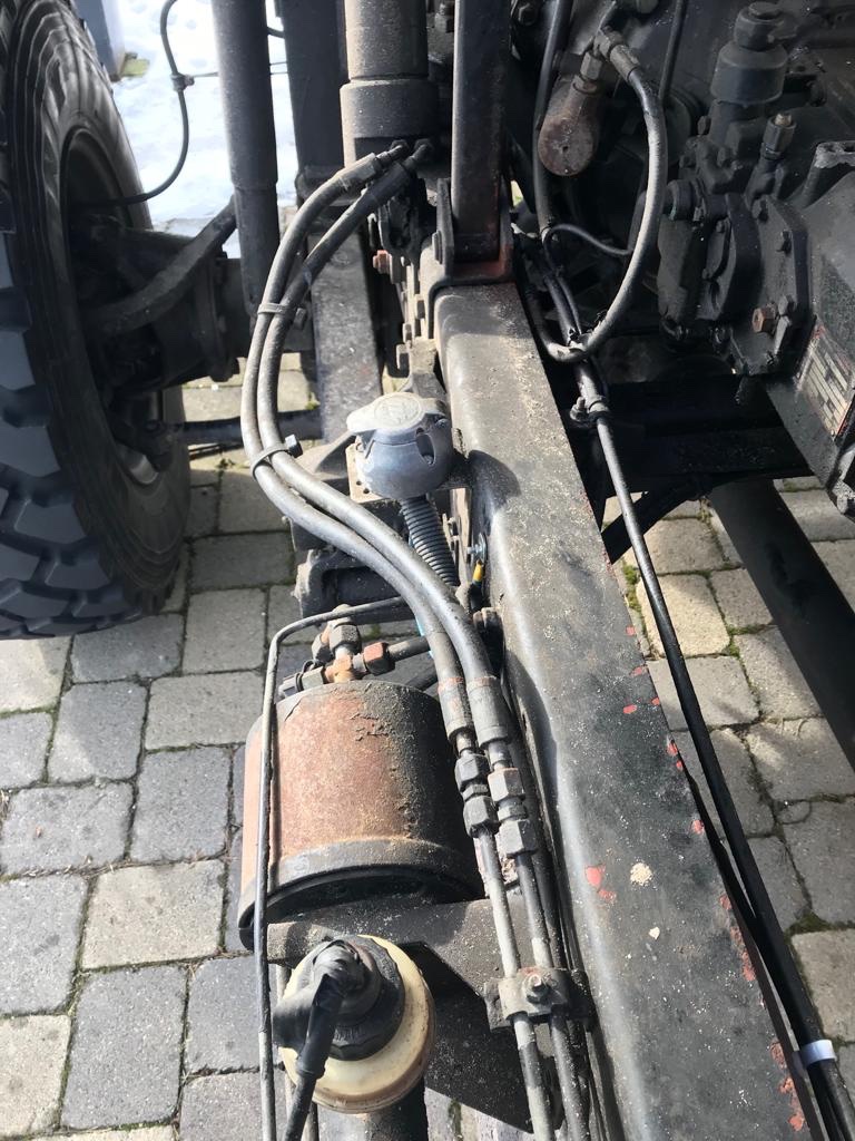

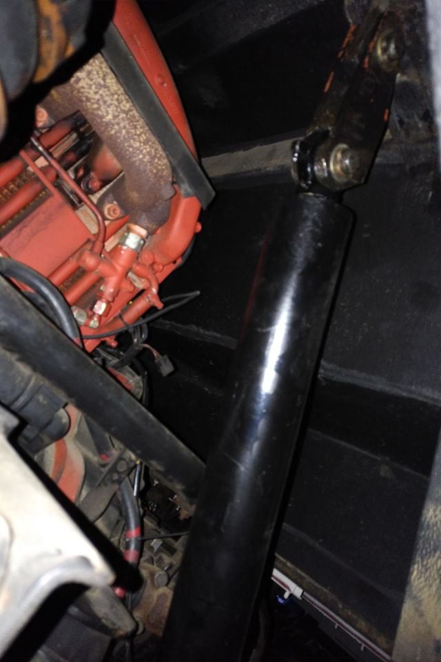

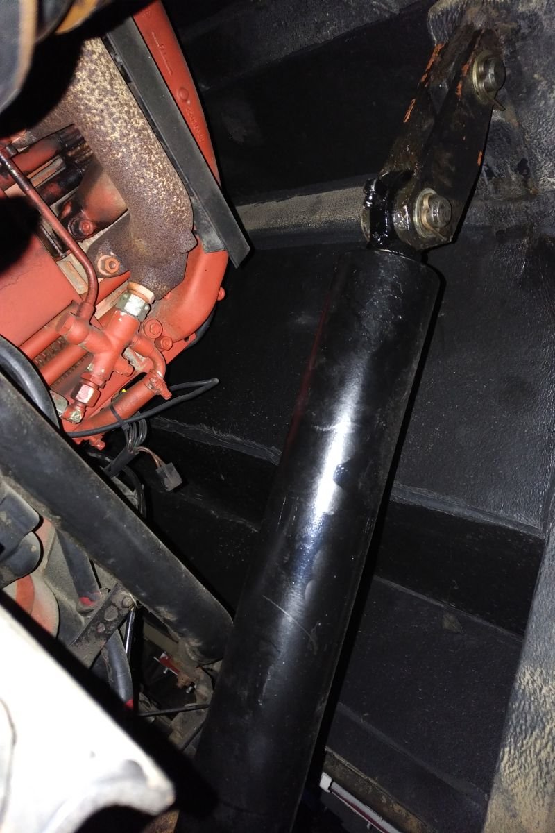

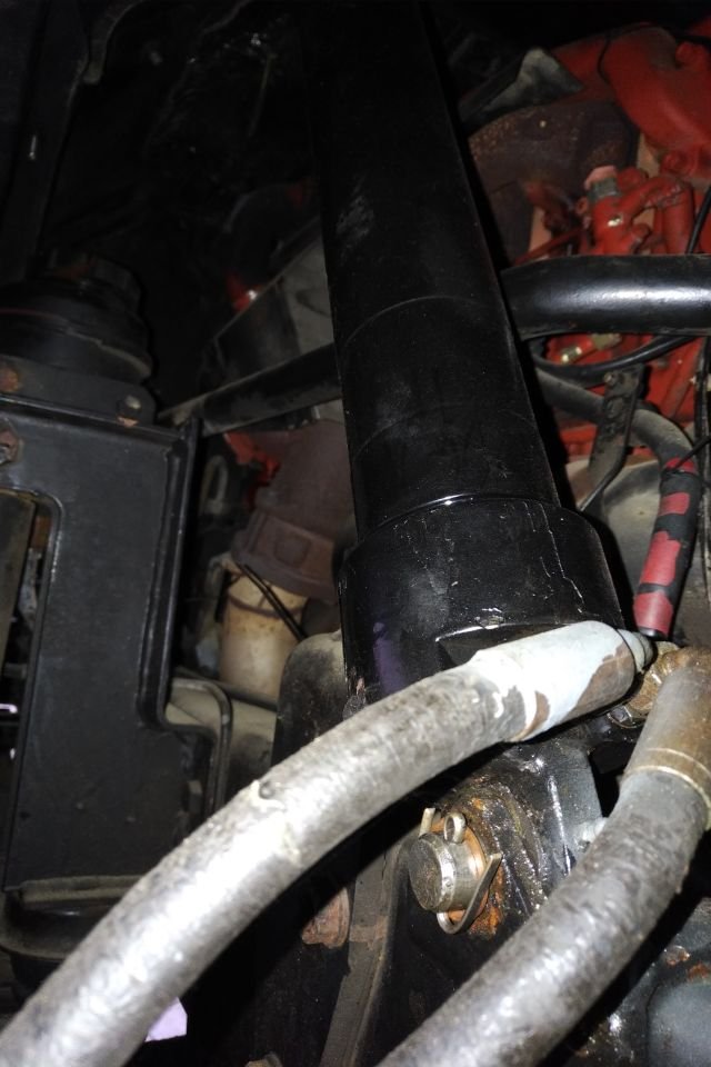

Re: Iveco 90-16 -- Doka- Kippzylinder/ Fahrerhaus geht nicht weit genug mehr "runter"
Danke für die Infos:
Hat jemand mal vergleichsbilder von der oberen und unteren anbindung.
Anbei nochmal ein paar.
Also runter ging, bis auf die letzten ca. 10cm.
In eine Richtung kann ich Pumpen bis ich schwarz werde da passiert nix
andere richtung kann ich dann nicht mehr weiterpumpen.
Jan
Jan

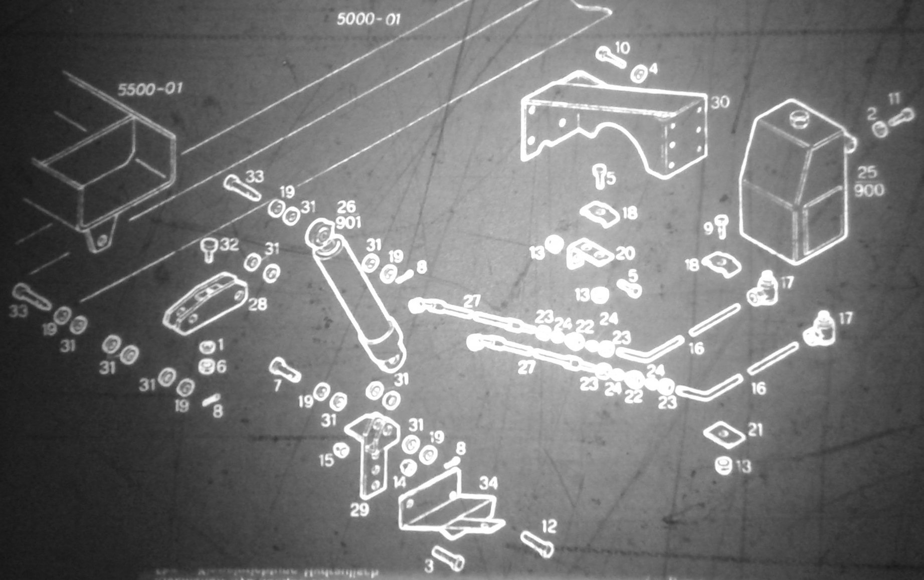

Hallo Jan,
ich weiß nicht, ob Dir das Bild aus der Ersatzteilliste Microfich 90-16 hilft,
aber vielleicht doch:
Gruß Daniel
Gruß Daniel
Ich denke mal das Zwischenstück zwischen Zylinder und Fahrerhaus ist das Problem, das sollte wahrscheinlich nicht hochkant stehen sondern liegend verbaut sein.
danke, muss ich am WE mal schauen.
Bilder wäre auch top, im Aus- und Eingefahrenen Zustand.
Danke aber
".... Zwischenstück zwischen Zylinder und Fahrerhaus ist das Problem, das sollte wahrscheinlich nicht hochkant stehen sondern liegend verbaut sein."
Das ist derzeit meine Vermutung
Danke aber
Auf der Explosionszeichnung kann man sehen, das Zwischenstück soll vom Fshrerhausanschlagpunkt nach hinten zeigen

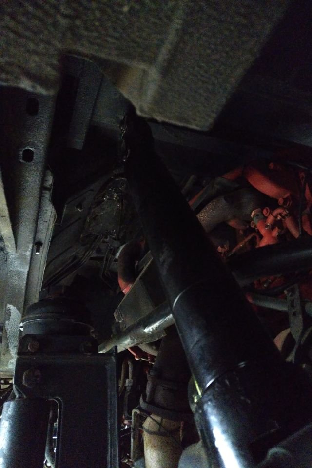

- rotertrecker
- Beiträge: 2570
- Wohnort: Thür. Rhön
Ich krabbel heute mal unter den Laster und versuche ein Bild bei abgesenkter Kabine zu machen.
Gekippt geht nicht, mein Dicker hat diesen Winter (endlich!!!
) ein Dach über dem Kopf, das war teuer, das will ich nicht kaputt machen.
Gruß Sven
Das meinte ich in meinem Beitrag mit den beiden Flacheisen...Ich denke mal das Zwischenstück zwischen Zylinder und Fahrerhaus ist das Problem, das sollte wahrscheinlich nicht hochkant stehen sondern liegend verbaut sein.
Gruß Sven
Zu spät ich war schneller...
So sieht’s „Original“ aus.
Auf dem ersten Bild sieht man welche Leitung wohin gehört.
Gruß, Marcel
Gruß, Marcel

Aber mit genau lesen kam die Entspannung
das sieht so aus, dass das zusatzteil nicht richtig sitzt und somit kommt die Doka net weit genug runter.
Vielen Dank ich werds ausprobieren, aber ich denke dat wars.
Grüsse und Bilder sagen mehr als tausend Worte...
Jan
Jan
Moin, endlich Zeit "genommen".
Info: das Teil an der Doka ist "nur" nach "vorne" geklappt gewesen. Mit Wagenheber die Doka angelupft, dann den Zylinder wieder nach hinten gekippt. Somit war das Teil dann an der Doka wieder richtig angelegen.
Warum das so monitiert wird ist mir ein Rätsel aber OK. Es wird schon ein Grund haben.
Nächste Frage:
1. Wenn Luft in dem Hubsystem ist mache ich was
2. Wie kann ich, da die Leitungen verlängert worden sind hier das "hydraulik" - Öl oder was kommt hier rein nachfüllen? Muss ich hier "Gegendruck" erzeugen oder wie ist das.
Kl. Anleitung, wenn es einer gemacht hat wäre top.
Achja und Danke für die Tips. Vorallem für das Bild wies sein soll.
Grüss Jan
Nächste Frage:
Grüss Jan
Ich würde den Zylinder ausbauen und so hinlegen, dass die Anschlüsse der höchste Punkt sind (Anschlüsse bleiben dran). Dann einige mal hin und her pumpen und ein wenig die Leitungen abklopfen.
Laut Betriebsanleitung gehört da Tutela LHM rein - das ist eine mineralische Bremsflüssigkeit.
Gruß, Marcel
Gruß, Marcel
