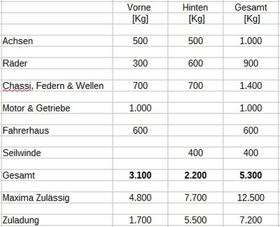

kennt jemand die Achslasten eines 1222 AF mit kurzem Fahrerhaus & ohne Aufbau (ggf. mit Seilwinde) ?
Leer wiegt mein Fahrgestell 5,3 to., habe aber damals leider vergessen die Achslasten auszuwiegen
und benötige diese nun um den Schwerpunkt meines Koffers zu optimieren.
Wer kann helfen ? Danke !!

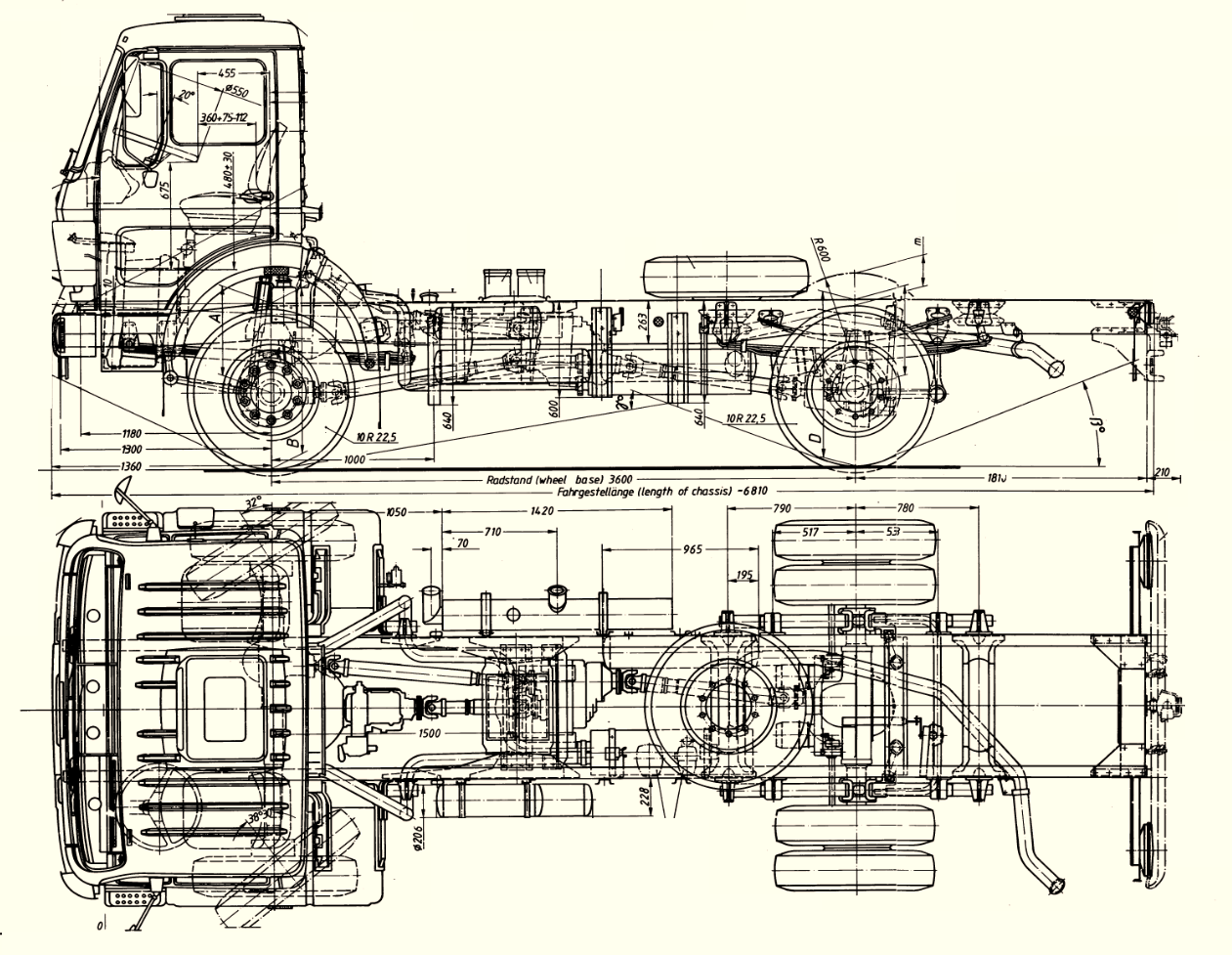

Könnte folgende Abschätzung stimmen :

Sollen die Tabelle und die Zeichnung zueinander passen? den auf der Zeichnung ist ein NG kein LN.
FrankS
Beiträge: 1170
Wohnort: Münsterland
Re: Achslasten 1222 AF ohne Aufbau
#4 Beitrag von FrankS » 2018-11-05 16:16:38
der 1222 ist ein NG...
Grüßle Frank
buckdanny
Beiträge: 1818
Registriert: 2006-10-03 21:42:44
Wohnort: Hardt-Siedlung
#5 Beitrag von buckdanny » 2018-11-05 19:15:08
Aber das Fahrgestell wo er die Hütte gewechselt hat ist ein LN
sorry verwechwelt, keine Füsse sondern Räder

itchyfeet hat geschrieben:
2018-11-05 12:53:00
Darf ich mal fragen, wo du diese schönen Zeichnungen mit Bemaßung her hast und gibt es an gleicher Stelle noch mehr?

#7 Beitrag von DäddyHärry » 2018-11-14 21:16:44
Vielleicht blueprints.com?

#8 Beitrag von itchyfeet » 2018-11-15 0:05:42
Nils
Die Zeichung gibt es bei mir wenn man die Achslasten des 1222AF Fahrgestells einstellt ! :angel:
Ok, ok .. die Zeichnung habe ich von den netten Leuten hier im Forum. Gerne leite ich Sie Dir per emial weiter. :)

#9 Beitrag von lura » 2018-11-16 6:39:51
Klingt plausibel Deine Aufstellung, hast Du gut gemacht. wenn Du die Werte einzelner Komponenten veränderst, wird das Ergebnis nicht viel anders. Mir würde das Als Basis ausreichen.
