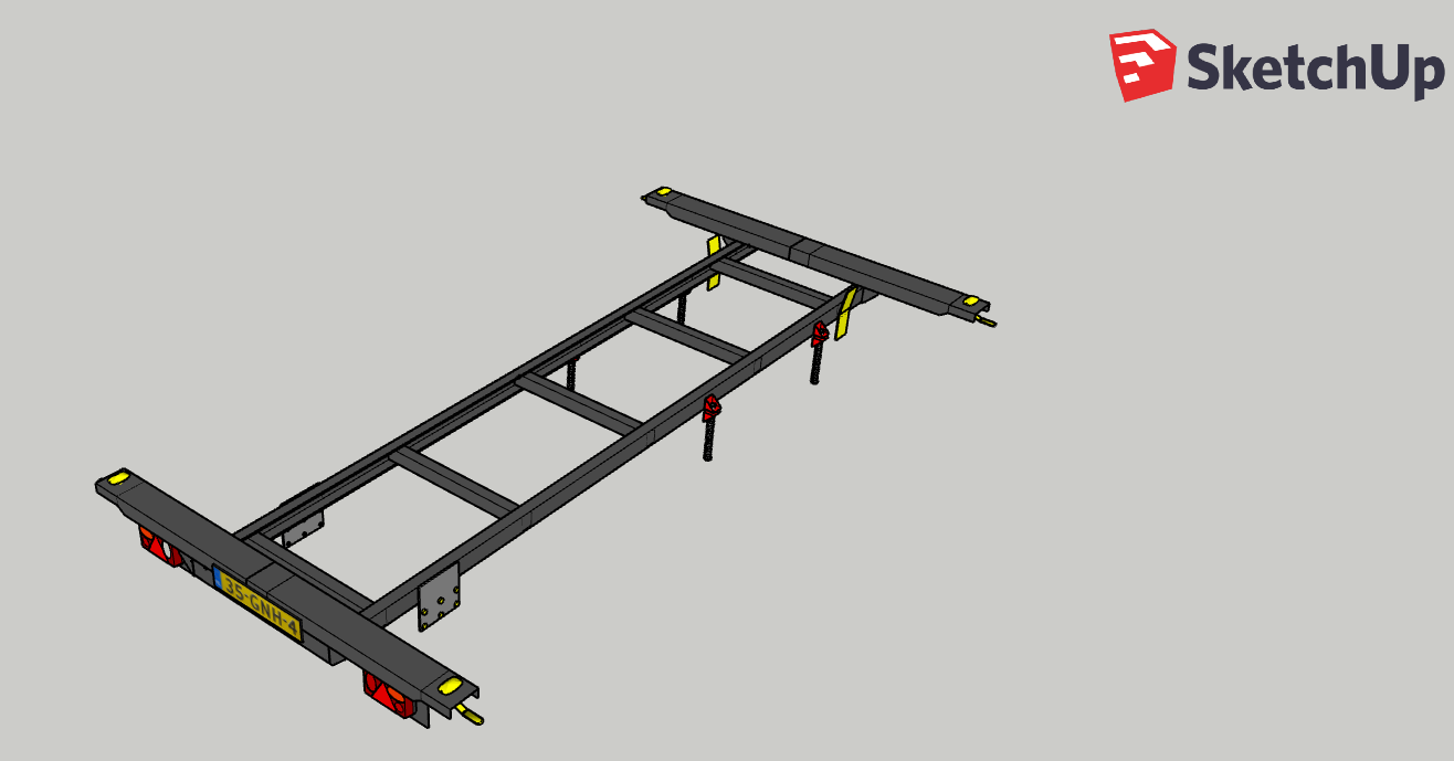

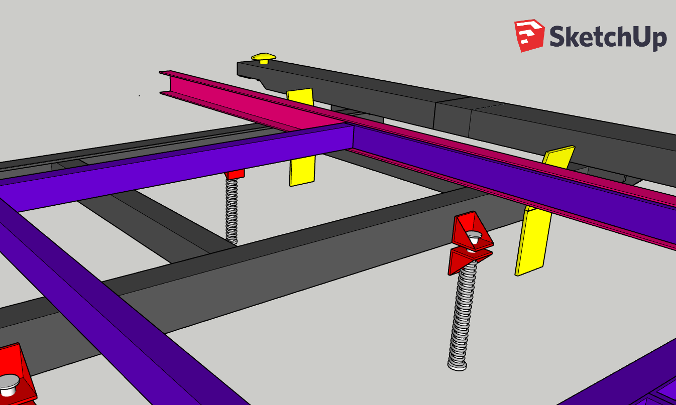

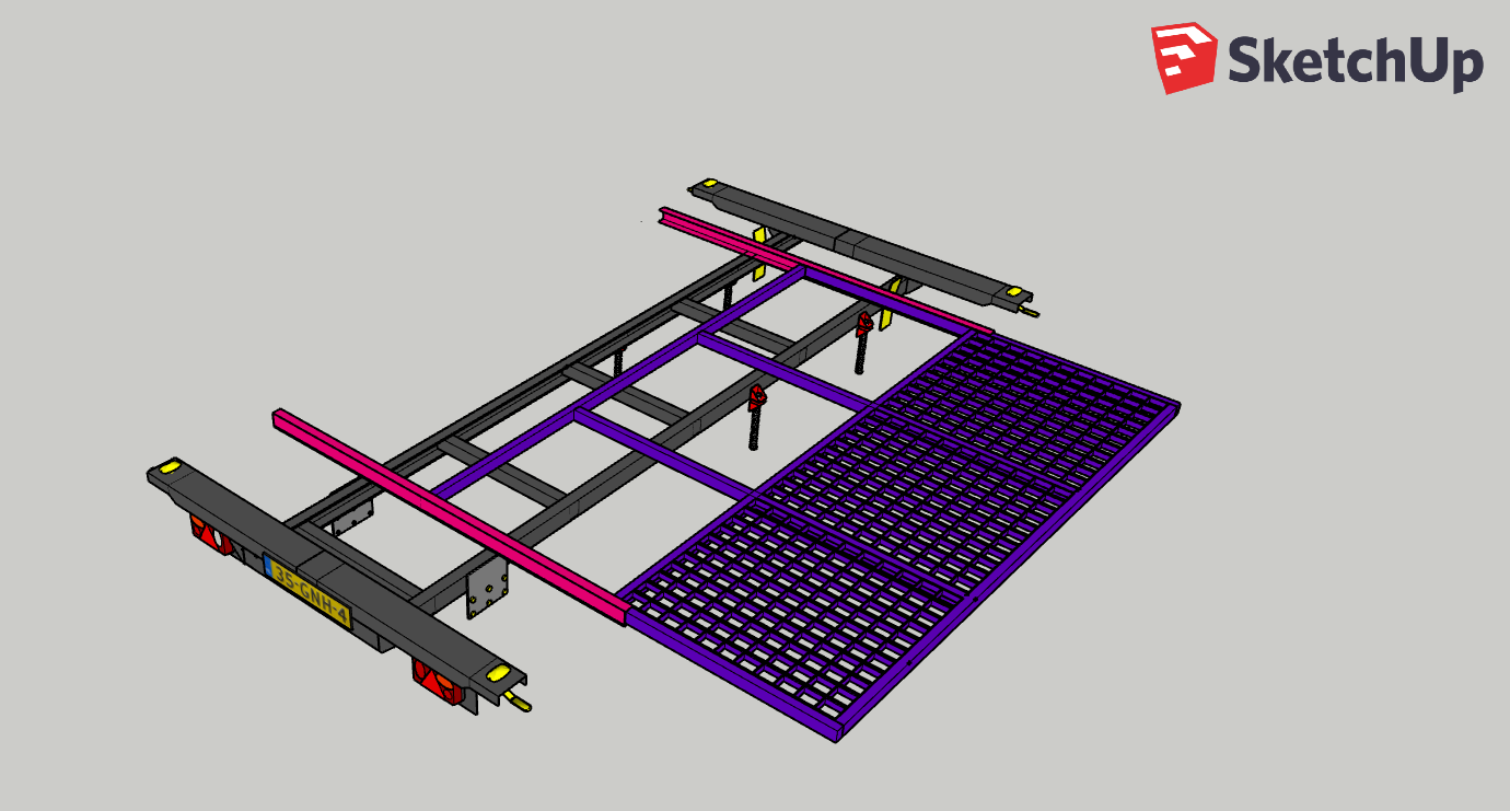

Double coil springs aint gonna work. Otherwise I have to get rid of the platform (with double springs I can't slide in the platform anymore). I don't want to do that :). Instead, I use single coil springs. Besides that I'm gonna use C-Profile 80x60, 100x60 or 120x60 (depending on wheel height). These C-profiles are recommended by Iveco. Stiffening the subframe with square profiles.
The coil springs (druckfedern) I (maybe) gonna use are D-384 with Sn 132 and Lo 280mm. 132mm is a nice compromise between 50mm and 200mm. 2 or 3 on each side.

#62 Beitrag von Ivan de wit » 2017-11-27 15:26:37

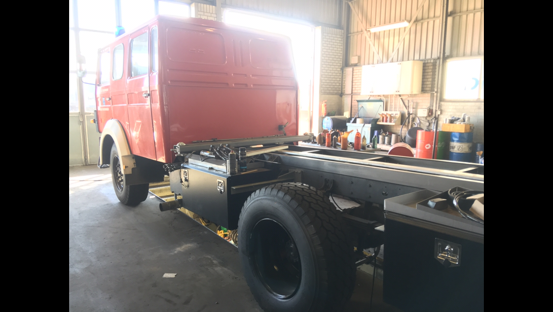

Work in progress

#72 Beitrag von Bad Metall » 2017-12-20 12:17:15
Kreuzaussteifungen X im Rahmen machen den Rahmen deutlich steifer.
Dazu bieten sich auch Quadratrohre oder Rechteckrohre gut an.

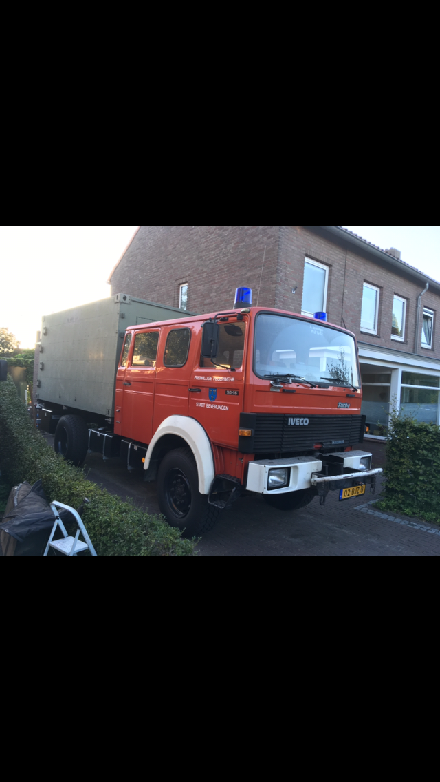

#73 Beitrag von Ivan de wit » 2018-07-27 15:42:07

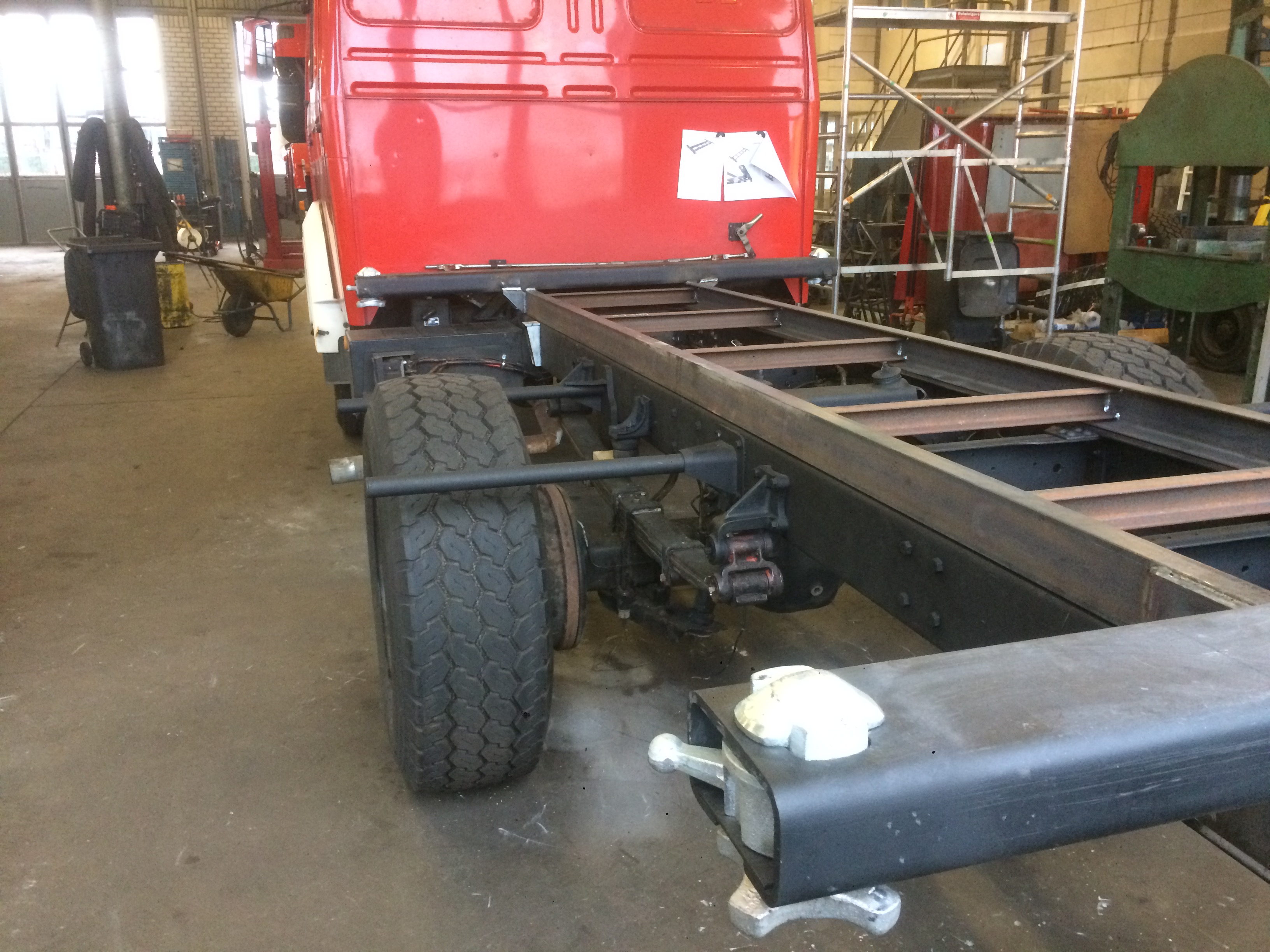

Es geht nicht schnell...
- gefederte zwischen rahmen
- radstand 4.10m
- rahmen hinten langer gemacht
- 2x 200l tank
- body lift 50mm
- einzelbereifung 385/65R22.5
- 3x stauboxen
- batterie nach vornen gesetzt
1x 200l war besser gewesen. Incl original tank war ausreichend. Vielleicht schraube ich 1x 200l wieder ab...
