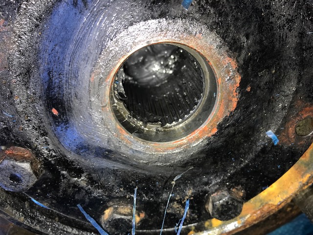

Wo soll da die Nut sein oder der Ring hin ?
Der Wellenstummel guckt mit Gewinde und Verzahnung für den Mitnehmer raus....
Bildc130D9 THW Bj 1984

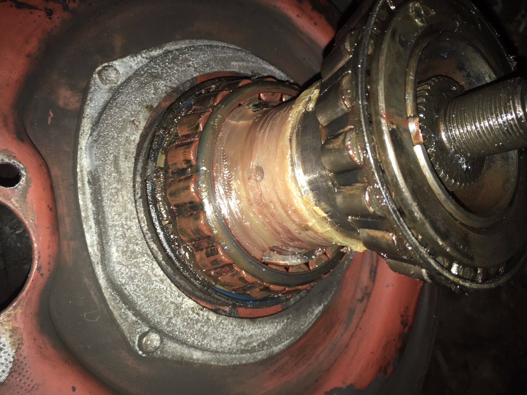

#62 Beitrag von landwerk » 2018-07-27 0:50:48
Hier Noch einmal größer

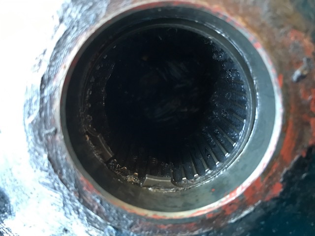

Der Seegerring ist nicht auf der Welle und auch nicht in der Nabe, er ist im Mitnehmer. Er sichert dort auch nichts, sondern bildet den Endanschlag für die Welle, damit sie nicht beliebig weit nach außen kann.
Da das Achsbaumuster gleich ist, unterscheidet sich das denke ich auch nicht zwischen 130er und 170er - bei letzterem lässt sich der Mitnehmer ebenso nach Lösen der 9 Schrauben abziehen.

@ Uwe,
Ich bin davon ausgegangen, dass es sich um einen Ring auf der Welle handelt. So etwas gibt es bei den Landcruisern J4 und J6 zB.
Daher habe ich nicht verstanden, dass Du einen Ring im Mitnehmerflansch meinst.
Den Ring muss man wohl zur Demontage und Montage des Flanschs auch nicht entfernen?
Somit ist er mir wahrscheinlich einfach nicht aufgefallen. Oder war von Anfang an nicht drin.
Deswegen fragte ich nach.
Ich habe den Ring nicht im Flansch sondern auf der Welle gesucht.
Mit deiner Nachträglichen Erklärung und Olis Bild habe ich nun verstanden wovon du schreibst.....
Dennoch erscheinen mir 10 mm Axialspiel radseitig viel.

Eine Frage habe ich noch:
Ziehe ich die Welle mit der Hutmutter gegen den Ring oder bleibt da Spiel ?
Wenn ja, wie viel Spiel.
Beiträge: 24930
Re: Verschleiß Antriebswellen /Kreuzgelenke 130D9 u.andere
#67 Beitrag von Ulf H » 2018-07-27 11:02:45
... die Mutter zieht die Welle gegen den Sicherungsring im Mitnehmerflamsch ... das Anzugsmoment ist im Vergleich zur Schlüsselweite lächerlich gering ...
