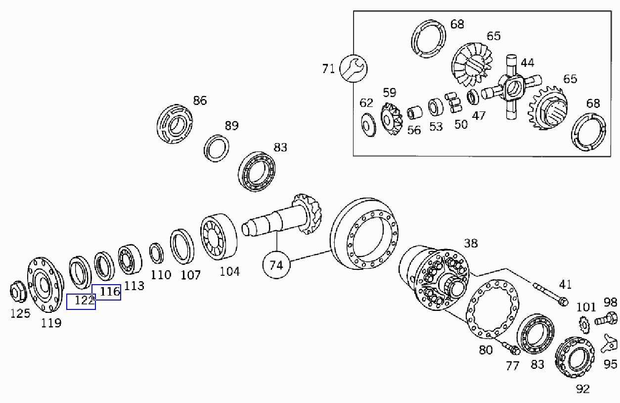

Laut EPC sitzen an dieser Stelle 2 Wellendichtringe hintereinander, Position 122 (außen) und Position 116 (innen):

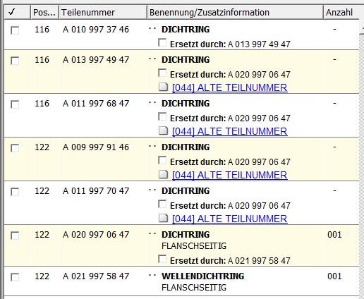

Die Dichtringe haben sich mehrfach ersetzt, siehe Liste:
Aus Deinem Teilefundus kannst Du A 013 997 49 47 für Pos. 116 (ist vermutlich ein Zahlendreher in Deiner Liste?) verwenden.
Für Pos. 122 hast Du offensichtlich nichts Passendes dabei.
