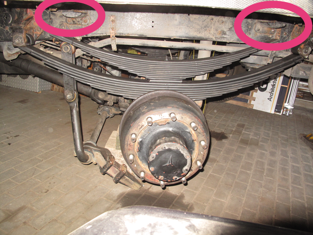

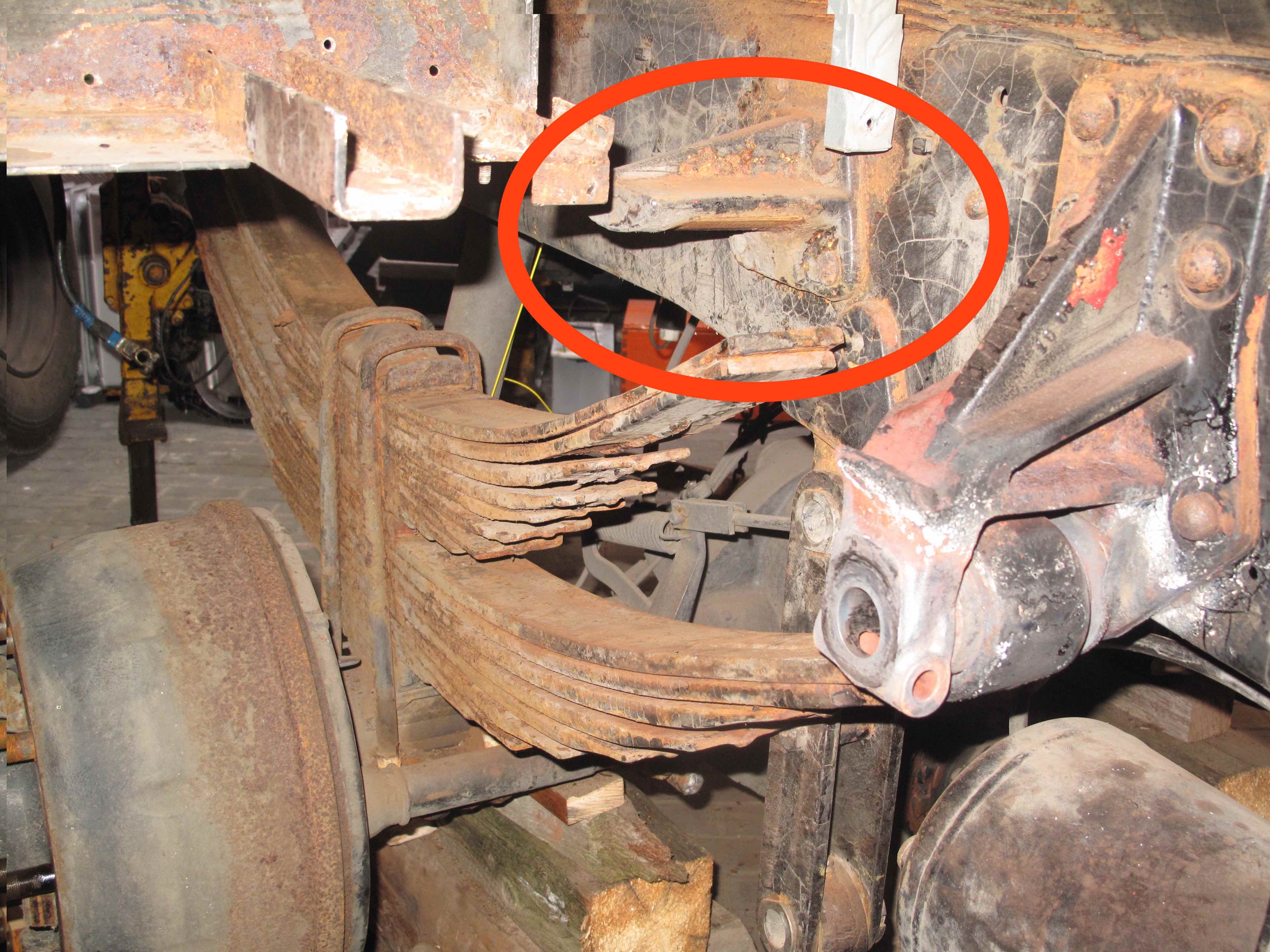

gefragt ist nach dem Vorfederbock - ich denke nicht, dass Vorfederbock eine Abkürzung ist für den Vorderachsfederbock...
Vielmehr könnte es sich um einen Federbock der Schwerlast/Zusatzfeder handeln: Im Foto ist rot umrandet der vordere "Vorfederbock"? des HA-Federpaketes beifahrerseitig zu sehen...
Inzwischen sieht das so aus: Rot umrandet der vordere und hintere Vorfederbock? an denen sich die Schwerlast/Zusatzfeder anlegt wenn das Fahrzeug beladen wird.

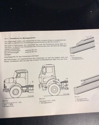

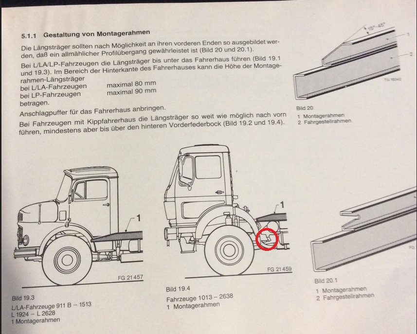

Bin in den Aufbaurichtlinien von Mercedes Benz aus dem Jahr 1985 S. 43 darüber gestolpert.
Die schematische Skizze gibt aber nichts her.

In den ARL von 1986 steht an dieser Stelle:
"... bis über den hinteren Vorderfederbock"
Hättest Du gleich gesagt, worum es geht, ...

Hallo Willy,
damit ist genau das gemeint was im zweiten Beitrag oben mit dem Bild gezeigt wurde.
Das ist der hintere Federbock der vorderen Blattfeder.
Tobi
