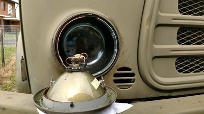

- Wie bekommt ich den Scheinwerfer aus einem Steyr 680 ausgebaut?

- Scheinwerfer hat 3 Schlitzschrauben, 2x klein, 1x groß. Groß aufmachen und den Scheinwerfer nach oben hin rausruckeln. Ist bestimmt festgegammeltund ist mit einem kleinen Bolzen oben "eingehängt".

der Scheinwerfer war wirklich derbe festgegammelt. Nun habe ich es geschafft! Mit dem Motortunnel bin ich noch nicht weiter, aber morgen beschaffe ich mir eine Kuhfuß und ich werde dem Dingen zuleibe rücken.

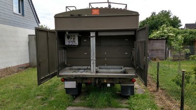

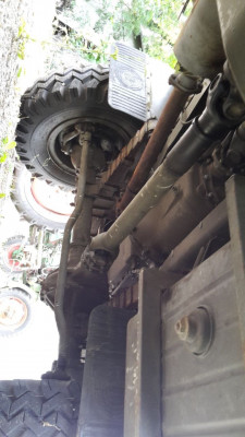

Es wurden Fotos gewünscht. Es sind zwar nicht meine besten Schnappschüsse geworden aber es gibt einen ersten Eindruck. Die Farbtupfen auf Führerhaus und Koffer sind übrigens noch vom Vorbesitzer, der hat versucht mit dem selben RAL-Ton zu überpinseln aber der Lackhersteller hat wohl den Farbton nicht richtig hinbekommen. Ist aber halb so schlimm. Erstmal reicht es und wenn er fertig ist werden ich ihn neu lackieren. Aber genug gequatscht:

Simon hat ja schon alle deine Fragen perfekt beantwortet. Der Motortunnel wehrt sich heftig. Da hätte ich mit reiner Mann-Power keine Chance. Da gibt der Rücken vorher nach.
Also auf jeden Fall den Kuhfuß besorgen und mit Geduld hebeln (langsam). Wenn der Zug einen Moment lang anliegt, kommt der Deckel.
Zu den Unterlagen schicke ich dir noch eine PN. Ich hätte dir zwar nicht gerade zum Funker mit "altem" Motor und Stahlgerippe unter der Aluhülle geraten, aber der sieht wirklich noch gut aus.
Damit das so bleibt, solltest du wirklich dem Rost sehr akribisch zu Leibe rücken. Am Fahrerhaus dazu noch die Scheibenränder inspizieren, die Naht unter den Windschutzscheiben - da wo die Rundung anfängt. Und dann mal von unten schauen am vorderen Rand des Fahrerhauses (unter den Lampen von unten). Der Übergang der Rückwand Fahrerhaus zum Radlauf innen und außen. Vor allem überprüfen, ob der Unterbodenschutz da irgendwo lose oder hohl ist. Da drunter gammelt es schon lange bevor man es von außen sehen kann.

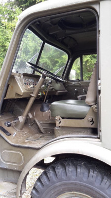

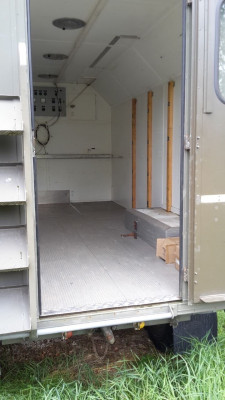

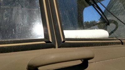

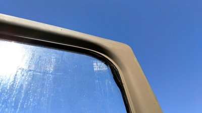

Die Dichtung um die Frontscheibe macht mir gerade mehr Sorgen. Ich habe sie mal leicht hochgehoben und drunter geguckt. Nicht an den Rundungen sondern an den Winkeln. Da hat sich der Keder zusammengezogen. Rost hat sich dort aber noch nicht gebildet. Von innen sieht man aber, dass es dort wo die Fensternähte aufeinander treffen etwas rostig aussieht aber nur unten in der Schwitzwasserleiste. Kann also auch sein, dass es nur Rost von Schwitzwasser im Fahrerhaus ist. Am liebsten würde ich die Frontscheiben rausnehmen und dann darunter ggf. Rost entfernen und alles frisch konservieren. Das Problem ist hierbei der Ausbau der Scheiben. Ich habe sowas weder bisher gemacht noch bin ich mir sicher ob man die Dichtungen danach wieder einsetzen kann. Der Zahn der Zeit hat schon was an denen genagt. Sie sind zwar nicht spröde und weisen auch keine Risse auf aber so flexibel wie beim Einbau sind sie halt auch nicht mehr. Die nächste Baustelle sind die Samtschienen vom Fahrer- und Beifahrer Fenster. Diese lösen sich bereits auf.
Hier wieder ein paar Bilder:

deine Scheibengummies sehen aus wie neu (ausgetauscht). Die Filzschiene an den Seitenfenstern sieht bei allen die ich kenne so aus (hinten oben). Da die Fenster ohnehin so konstruiert sind, dass das Regenwasser außen durch die Tür läuft, ist das mit dem Filz nicht weiter schlimm. Reine Optik.
Willi

Zu den Windschutzscheiben-Gummis habe ich nochmal eine Frage. Die Keder haben sich ja zusammengezogen. Auch wenn das jetzt nicht die höchste priorität hat aber, kann man die ersetzten und wenn ja, wo bekommt man sowas?
Vielen Dank und viele Grüße

Um die Scheibengummis würde ich mir erstmal keine Sorgen machen und auch die Samtschienen an den Seitenscheiben sind eher unkritisch. Türdichtungen sollten da eher ein Problem sein. Ich hab bei meinem 72er Modell auch das 69er Fahrerhaus drauf und die Türdichtungen sind hinüber. Die Teilenummer bei den Ersatzteilen funktioniert bei Ebay nicht mehr.
Das Innenleben Deiner Scheinwerfertöpfe sieht überraschend gut aus, meine waren da auch schon vergammelt. Hab mir bei Philip neue geholt. Hier bewahrheitet sich eben doch, dass die Funkkoffer pfleglicher behandelt wurden.

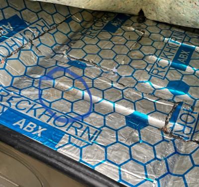

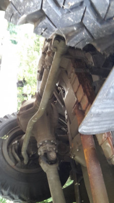

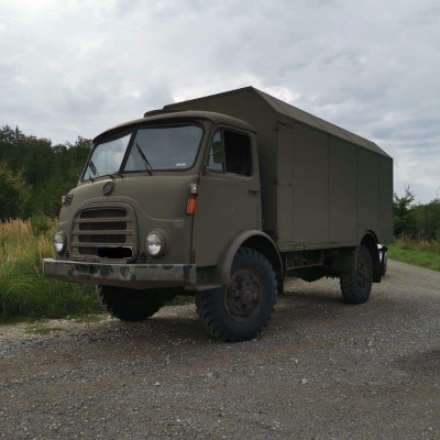

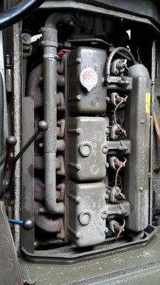

Ich muss noch ein paar Bilder einstellen,
Wäre froh wenn ihr was dazu schreiben könntet
Danke

Na, die Fotos sehen doch aus, als wäre der in einem recht guten Zustand!
Es gibt einige, m.E. eher wenige, Stimmen, die der Meinung sind, dass 50 Jahre alte Motoren, insbesondere wenn sie lange gestanden haben, vor intensiverer Nutzung überholt werden sollen/müssen, um eine höhere Sicherheit zu haben, dass während der (Reise)nutzung nichts oder weniger passiert.
Gleichzeitig gibt es viele, m.E. deutlich in der Überzahl befindliche, Fahrzeugbesitzer, die mit genau solchen Motoren ohne Revision lange und glücklich unterwegs sind. Ich gehöre zur zweiten Kategorie, fahre aber weder viel noch fern.
Am Ende bleibt es eine Abwägung Deinerseits zwischen "Aufwand & Kosten jetzt" vs. "Risikominimierung zur Vermeidung von nervigerem Aufwand später". Dazu gibt es keine Regel ("du musst"), und auch keine eindeutige Vorgehensweise der Anderen hier - aber die Mehrheit, würde ich sagen, überholt den Motor nicht, so lange er nicht deutliche Verschleißanzeichen lievert; also viel Öl frisst, komisch startet, unüblich viel raucht, absurd viel verbraucht, etc... .

Ich schließe mich Simon an in seiner Auffassung. Bei uns kam nach ca. 60.000 Reisekilometern die Kopfdichtung. Hat sich ein Jahr vorher bereits durch wenig Siff an der Außenseite angekündigt. Wir hatten genug Zeit, den Eingriff zu planen. Bei der Gelegenheit natürlich Köpfe, Ventile, Düsen mit gemacht und den Rumpfmotor für gut befunden. Ich würde so was auch nicht auf Verdacht machen.
Was sicher bei regem Gebrauch kommt, sind die Wellendichtringe der Kardanwellen (Diff- und Getriebeseitig). Die sollte man parat haben und dann je nach Siffstadium tauschen.
Willi

Muulo
Beiträge: 18
Registriert: 2021-09-25 21:59:42
Re: Ein neuer/alter Steyr 680G und viele Fragen
#27 Beitrag von Muulo » 2022-12-04 21:35:14
Habe mein Fahrerhaus nun gedämmt. Super leise jetzt, zu vorher.
Habe aber nun nur auf der Fahrerseite auf dem Boden immer eine Pfütze. Ich meine auch wenn es nicht regnet.
Wenn ich meinen Bodenbelag nicht anhebe saugt sich dieser natürlich voll.
Vielleicht Kondenswasser ??
Wo kann das herkommen ?
Grüße Stefan
Steyr A 680 Gl, Kabine Hess
Beiträge: 14639
#28 Beitrag von lura » 2022-12-04 23:55:36
Fahrerhaus dämmen ist super, bei der nächsten Fahrt nicht erschrecken, Du wirst lauter neue Geräusche jören, die vorher nicht da waren. Also entspannt bleiben, zu 99% ist alles i.O.
langnase
Beiträge: 392
Registriert: 2015-09-24 21:54:26
#29 Beitrag von langnase » 2022-12-05 23:54:36
Wasser an der Stelle? Tür oder Fensterdichtungen an der Fahrertür oder Frontscheibendichtung.
Vom Heizungskasten glaube ich eher nicht.
