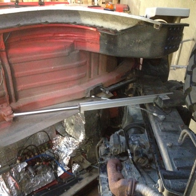

Hallo Forumsgemeinde,
dieses Problem hat mich auch beschäftigt. Für den 8.136 gibt es für die DoKa eine hydraulische Kippvorrichtung, für die Einzelkabine leider nicht (Auskunft MAN).
Also habe ich einen Linear Aktuator verbaut, der lediglich 24 V benötigt, das wars. Kein Zylinder kann undicht werden, kein Schlauch porös, kein Hydrauliköl auslaufen. Ich bin total zufrieden, der Kippvorgang benötigt weniger als 10 Sekunden und ich muss nicht pumpen, lediglich den Knopf auf der Fernbedienung drücken. Der Zylinder ist selbsthemmend, sodass die Kabine nicht ungewollt absinken kann.

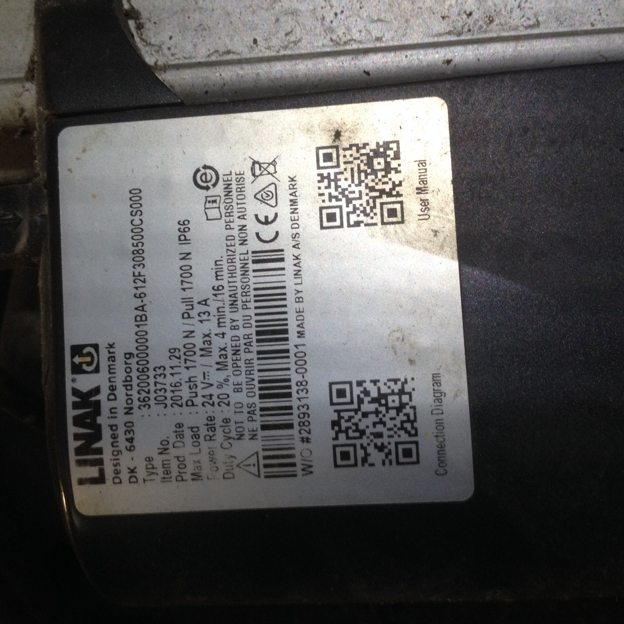

anhängend ein Foto vom Typenschild mit Herstellerangabe und QR Code für weitere Informationen.
Der Preis für den Zylinder beträgt nach meiner Erinnerung ca. 750,-- EUR netto.
Weitere Infos gern bei Bedarf.
