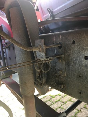

Das Lager des Vorderachs-Dämpfetrs ist verrottet. Es scheint jedoch vernietet. Kann/darf man das entfernen und als Ersatz neu verschrauben? Gibts das irgendwo?

Ja, du kannst den Halter der Stoßdämpfer auch verschrauben.

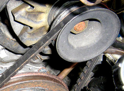

Die Keilriemen könnten tatsächlich etwas locker sein? Ich hab mal einige Bilder und 2 Videos in die ZIP Datei gepackt. Ggf erklärt sich ja jemand bereit, sich die mal anzusehen, weil ich leider nicht wirklich so viel Ahnung davon habe.
http://www.directupload.net/file/d/4910 ... j8_jpg.htm
http://www.directupload.net/file/d/4910 ... lb_jpg.htm
http://www.directupload.net/file/d/4910 ... 34_jpg.htm
http://www.directupload.net/file/d/4910 ... z3_jpg.htm
http://www.directupload.net/file/d/4910 ... on_jpg.htm
http://www.directupload.net/file/d/4910 ... ew_jpg.htm

Alle Keilriemen sind ja verkehrt drauf, die gezahnte Seite gehört auf die Riemenscheibe.
170D11 ex RW2

AlfredG hat geschrieben:Alle Keilriemen sind ja verkehrt drauf, die gezahnte Seite gehört auf die Riemenscheibe.
:eek: oha! hat "mein kfz-meister" nicht gesehen...
wie bestimme ich denn die größen, denke dann gönne ich der kiste mal einen satz neue

Das ist doch jetzt hoffentlich ein Scherz, oder?????
Wenn Du der Kiste was gutes tun willst kaufst Du die Riemen bei Deutz. Die für den Lüfter (und bei mir das Paar für den Luftpresser) werden paarweise hergestellt damit die absolut gleich lang sind. Ich habe für den kompletten Satz 100 € inkl. Versand bezahlt (2 mal Lüfter, 2 mal Luftpresser, 1 mal Lichtmaschine).
Wie man die Spannung z.B beim Luftpresser einstellt weißt Du? Das macht man über die Scheiben die dazwischen gelegt werden (und wenn welche übrig sind montiert man die aussen unter die Schrauben).
Gruß, Marcel

Die Stoßdämpferaufnahme braucht keine speziellen Schrauben, 8.8 Schaftschrauben und Stopmutter. Man muß aber die Nietlöcher die meistens ein ungerades Lochmaß haben aufreiben auf das nächste gerade Maß warscheinlich von 11mm auf 12mm.

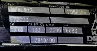

Was brauche ich da, welche Motornummer?
Habe mal versucht anhand der Daten un der Wikipedialiste den Typ zu ermitteln. Wirklich finden tue ich ihn jedoch nicht... :wack:
Müsste ein F6L913 mit 96kw sein. Hubraum 6086 Ez. Fzg. 05/83
Oder kann einer was mit der Schlüsselnummer anfangen?
https://de.wikipedia.org/wiki/Liste_der ... eihe_FL913
Beiträge: 11079
Re: M130M11 /Iveco Magi Reparaturen
#18 Beitrag von Uwe » 2017-11-21 19:39:14

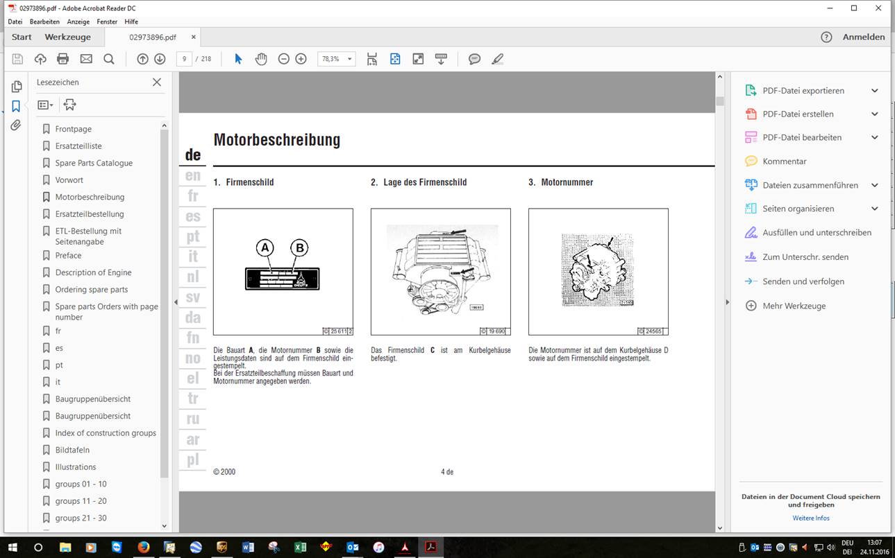

Motornummer = Nummer Deines Motors, nicht Typenbezeichnung. Steht auf dem Typenschild des Motors drauf, sollte von der Beifahrerseite her gut erkennbar sein.
bitte sehr.
Beiträge: 24850
#20 Beitrag von Ulf H » 2017-11-22 5:18:57
Weickenm hat geschrieben:Hi,
bitte sehr.
... sieht mir nach 413 aus ... hilft fürn 913 nicht viel ...

#21 Beitrag von Weickenm » 2017-11-22 11:22:35
Jo Ulf,
Isses. Wenn das vom 913 abweicht nehme ich als zurück und behaupte das Gegenteil ;)

#22 Beitrag von meggmann » 2017-11-22 11:41:45
... Schild ist in Fahrtrichtung rechts angebracht...
Immer nett ist auch ein Zugang zu Deutzparts (kostet nix), da kann man auch direkt Anfragen stellen oder Teile Bestellen (genau auf den eigenen Motor abgestimmt). Wenn's schnell gehen muss ruf ich bei Seeger an - finde die sehr kompetent und haben den eigenen Anspruch Lösungen zu finden.
Ich sehe auch nicht alles so schwarz - ich würde nur hoffen, dass der Bastler nicht mehr gemacht hat, bei dem was er bisher abgeliefert hat....
Und ich würde auch mal eben alle Filter und Öle tauschen (und mir die richtigen Filter raussuchen, nicht das die verbaut wurden die gerade weg mussten :joke: )
Schild siehe unten. Seriennummer oben rechts.
