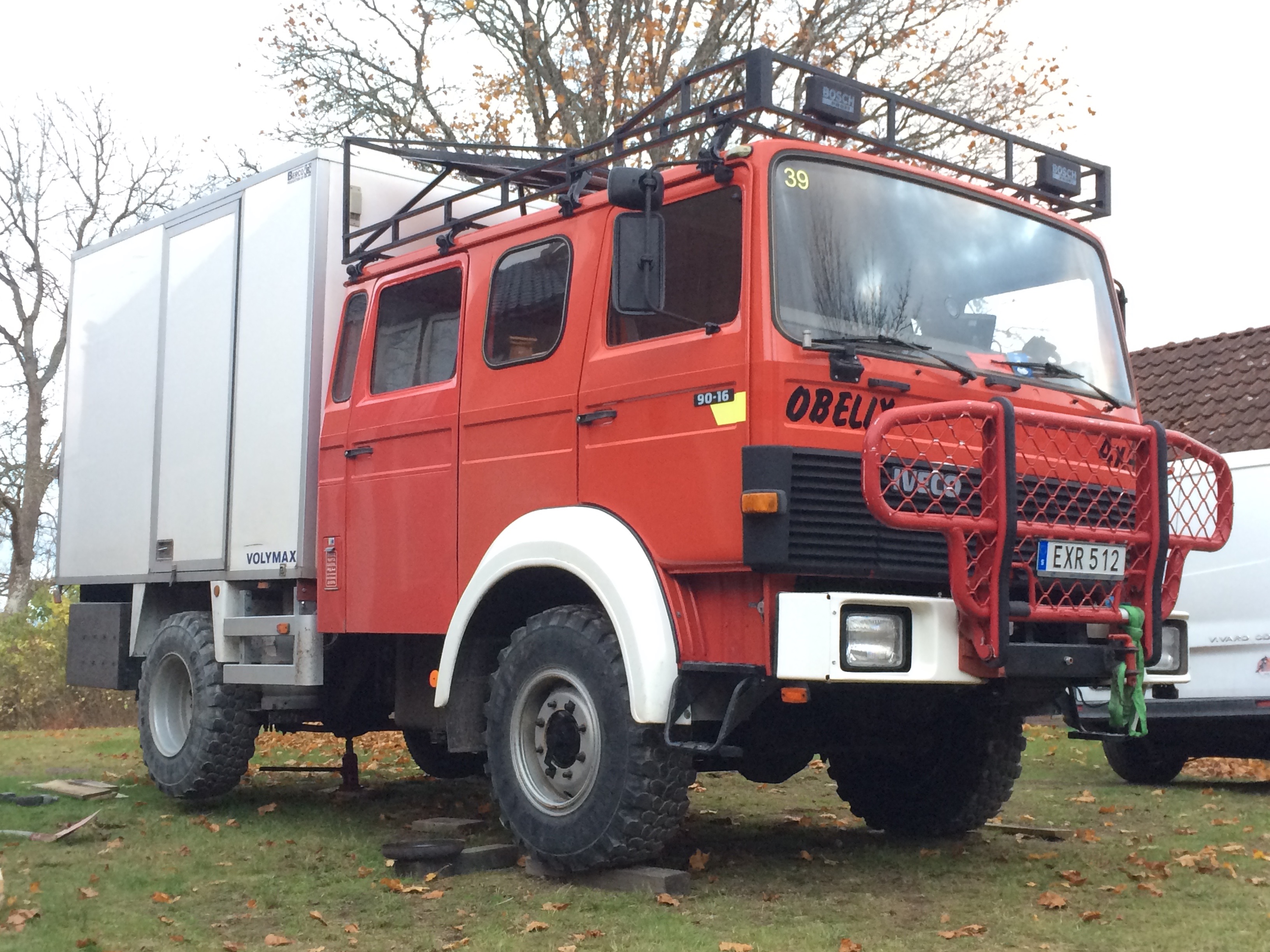

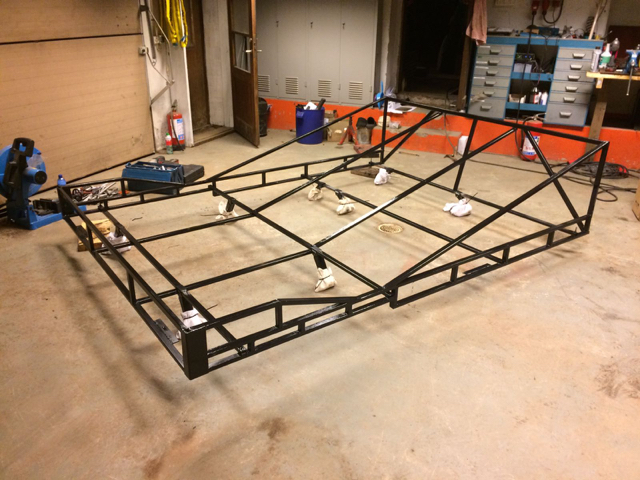

Moin Daniel,
ich habe einen Selber gebauten Astabweise auf meiner DoKa. Er trägt meine beiden Solar Paneels und gleich den höhen unterschied Kabine - Koffer aus ( Optisch).
Die Füsse sind von THULE, 2x 15cm und 2 x 20cm ....
