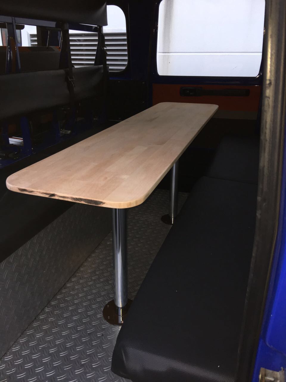

meggmann
Beiträge: 8876
Wohnort: Hückeswagen
Re: Bett in der DoKa
#5 Beitrag von meggmann » 2017-09-17 14:11:09
Lange Rohre raus kurze Rohre rein und fertig ist die ebene Fläche für Matratze. Die Tischplatte passt genau senkrecht unter die Sitze in Fahrtrichtung vorne. Wollte halt auch einen ordentlichen Tisch für ein paar Leute. Und beim Fahren stört es nicht.
Gruß, Marcel
