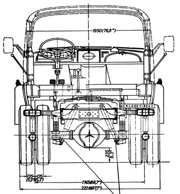

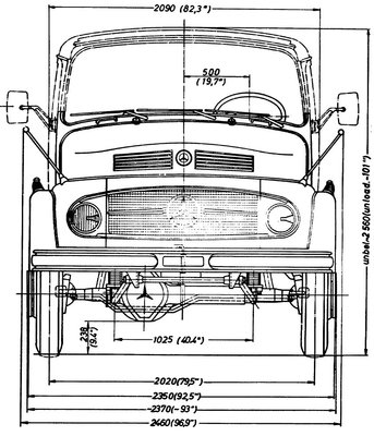

lunschi hat geschrieben:
Pirx hat geschrieben:Mercedes-Benz Kurzhauber A-Modell. Die B-Modelle haben 2,35 m, das geht natürlich gar nicht.
@Pirx:
...das ist ein verhängnisvoller Irrtum! Die Nato-Koffer der A-Modelle haben (inklusive der "Kotflügel" / Radhausverkleidung) eine Gesamtbreite von 2,40m!
Und auch bei den A-Modellen ist die Breite an der vorderen Stoßstange 2,34m. Da sehe ich keinen Unterschied zum B-Modell.
Damit sind Kurzhauber draußen.
Kai
Hallo Kai!
Da muß ich widersprechen. Die größte Breite der A-Modelle beträgt 2,25 m an der vorderen Stoßstange:
Für die B-Modelle ist die größte Breite 2,37 m an den Radmutter-Abdeckblechen (bei serienmäßigen Reifen):
Sonderversionen (schmale Achsen, Achsen für Einzelbereifung usw.) mal außen vor gelassen.
Davon abgesehen kann natürlich auch auf einen 2 Meter breiten Unimog 404 ein 2,50 Meter breiter Aufbau gesetzt werden. Dafür ist aber der Fahrgestellhersteller nicht verantwortlich. Die Frage war ja, welche Fahrzeuge unter 2,30 m Breite gibt es.

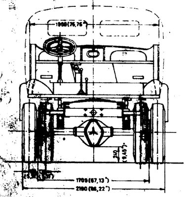

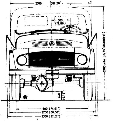

@Pirx:
Kai
Hallo Kai!
Ok, da muss ich meine Quelle mal überprüfen - hatte die Maße aus dem Buch über den LSD von Kupferschmidt. Da ist für die Stoßstange des LA710 KR A-Modells 2,34m Breite angegeben. Und das ist die Standard-Stoßstange soweit ich das beurteilen kann. Andere Quellen hatte ich natürlich nicht. Oder ich mess mal nach - wobei das so einfach auch wiederum nicht ist - bräüchte mal einen 3m-Messschieber mit langen Schenkeln...
