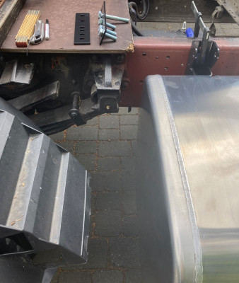

#7 Beitrag von w3llschmidt » 2023-06-22 14:10:32
Schon älter, aber ich wollt das Thema zusammenhalten.
ECE-R73 gilt auch für 30igjährige? D.h. ich muss den Tank bis auf 300mm an das Rad rücken?
Da stosse ich dann fast an dem Lager an?!
Gruss Henrik!

#8 Beitrag von karussellbremser » 2023-07-02 15:44:40
Hi, die ECE Richtlinie 73 findet doch bei Fahrzeugen der Klasse M gar keine Anwendung? Sehe ich das richtig?
LG Alex

#9 Beitrag von w3llschmidt » 2023-07-03 13:06:22
karussellbremser hat geschrieben:
2023-07-02 15:44:40
M ist Wohnmobil?
Gruss Henrik!

#10 Beitrag von buckdanny » 2023-07-03 13:18:06
w3llschmidt hat geschrieben:
2023-07-03 13:06:22
2023-07-02 15:44:40
M ist Wohnmobil?
anders rum, Wohnmobil ist M aber auch Pkw und Bus, also alles was Zur Personenbeförderung dient die Zahlen dahinter als beispiel M1 ist dann die Gewichtsklasse

#12 Beitrag von w3llschmidt » 2023-07-03 14:33:32
Ah, ok. Ich habe N2.
