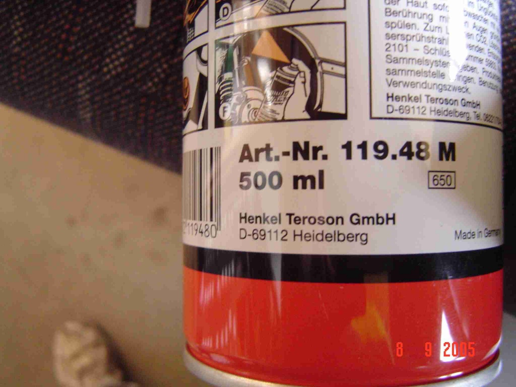

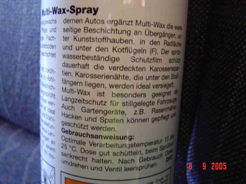

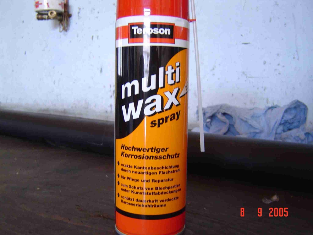

Ich verwende seit über 15 Jahren das Wachs.....
Vorher rauswaschen und evtl. Wartungsarbeiten machen....da nachher unangenehm zum Arbeiten....klebrig die ersten Tage.
Die Sprühdosen gabs früher noch nicht, da waren es noch Litergebinde zum Umfüllen.
Jetzt hat man keinen Saustall mehr, und die Düsen sprühen ca. 20 cm breit....super.
Kabel, Manschetten, Kunststoff ect. kein Problem.
Nebel am Außenlack oder so ...einfach mit Politur oder Verdünnung abwischen.
Sprühe alle meine Fahrzeuge immer wieder ein.....sehr guter Rostschutz und Werterhaltung.
Man kann wahlweise auch das lange Röhrchen dranstecken, so kommt man gut in die Hohlräume.
Wie gesagt, absolute Alternative zum Pistolensprühen.....kein einnebeln von Auto und Halle, kein Abdecken vom Fahrzeug....eine pappe auf den Boden, und gut ist.
Preis, 5,40 / Dose beim guten Zubehör.
bedarf, ca 10 Dosen für das kompl. Fahrzeug inkl. Motorraum.
Hoffe etwas geholfen zu haben.

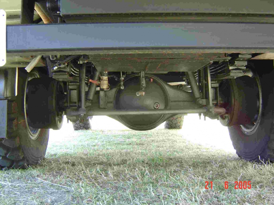

ich habe demnächst dasselbe problem, bei meinem neuen aufbau....
ich muss etwa 500 meter rohr von innen und aussen versiegeln
ich werde jedes einzelne rohr anboheren und mit mike sanders von innen versiegeln.
aussen werden die rohre lackiert, sollte besonders innen im koffer reichen...
im bereich hilfsrahmen wird mehrfach lackiert und dann vermutlich auch mit dem terosonwachs übergejaucht...
mfg: mathias
