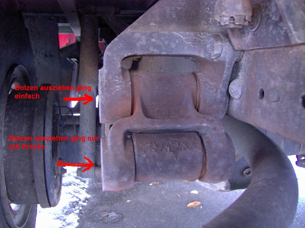

Bei mir war es folgendermassen: Wie Felix schreibt waren die Deckel (Muttern) fest mit dem Gehause verdrueckt and deshalb habe ich sie aufgeflext. Ich hatte vorher neue besorgt. Die Bolzen darunter lassen sich eigentlich nach aussen abziehen. Aber: Bei mir war hinten der untere Bolzen zu fest in der Feder. Ging nur mit Presse raus und der neue auch nur so wieder rein. Ich musste deshalb das ganze Ding vom Rahmen bzw. von der Achse abbauen. Bild
Das Bild zeigt die Aufhaengung vor der Sanierung. Die war auch bitter noetig.
Andreas
