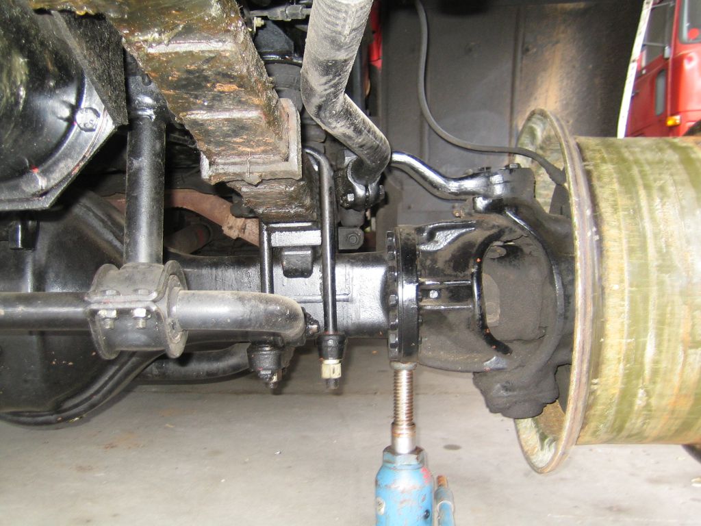

Re: Unterschied Magirus 192d 170d
woran kann man denn die "große " Vorderachse erkennen?
Bzw. wo liegen die Unterschiede zwischen der großen und kleinen Vorderachse?
Danke und Gruß
Lars
Danke und Gruß
Lars

Die 192er Achse hat 10 Loch Felgen und hier mal ein Bild von der Achse http://www.allrad-lkw-gemeinschaft.de/p ... chse_1.jpg
und hier sieht man die kleine Achse 8 Loch Felgen http://www.allrad-lkw-gemeinschaft.de/p ... nne1_1.jpg Nur halb soviele Schrauben zum Gelenkglocke.
3,6 t die kleine und 4,... nicht ganz eine Tonne mehr Achslast
170D11 ex RW2
Also wenn die Fotos meines Vorredners stimmen hab ich die große Achse mit 8 Loch
Magirus war da schon immer recht entspannt, da wurde eben verbaut was im Regal lag...
"Wer nicht so weit geht, wie sein Gefühl ihn treibt und sein Verstand ihm erlaubt, ist eine Memme, wer weiter geht, ist ein Dummkopf."
-Heinrich Heine
-Heinrich Heine
Das passt fast . Es gibt auch schwere Achsen mit 8-Loch-Flansch . Man beachte die Anordnung des Lenkkopfes . Daran kann man den Unterschied der Achsen sehen . Achsfaust innen (schwere Achse) Achsfaust aussen(leichte Achse).AlfredG hat geschrieben:Die 192er Achse hat 10 Loch Felgen und hier mal ein Bild von der Achse http://www.allrad-lkw-gemeinschaft.de/p ... chse_1.jpg
Die leichte Achse gibt es mit 3.650 KG und 3.950 KG Achslast, die schwere Achse gibt es mit 4.XX KG und auch 5.000KG Achslast.
Hi Oliver
Worin besteht denn der Unterschied zwischen den 2 Achslasten der "leichten" Achse?
Gibt es unterschiedliche "leichte" Achsen? (von der Bauart her)
Ich habe 2 Achsfäuste mit Tragring vom Wilbert bekommen.
Blind gekauft - sehen aber zu den verbauten bei unserem 130er oder auch den Merkurachsen die beim Andy rumliegen absolut gleich aus.
@Oliver:
Gibt es zu "Achsfaust innen (schwere Achse) Achsfaust aussen(leichte Achse)" ggf. Abbildungen?
Kann dir ehrlich gesagt nicht ganz folgen.
Lars
Lars
"Frei zu sein bedarf es wenig nur wer frei ist ist ein König"
170D11(THW) Bj. 84
170D11(THW) Bj. 84
Ich werde morgen Foto´s machen und hier reinstellen, dann kannst das sehen . Auf den Foto´s oben ist nur die Achsfaust der schweren Achse gut zu erkennen.v_zwo hat geschrieben:@Oliver:
Lars
Die Achsfaust ist quasi das Teil, was am Achsrohr angeschraubt wird, daran wird der Tragring (mit den Tragringlagern) befestigt .
Achsfaust leichte Achse : (Tragring in der Achsfaust) geklaut beim Eisenzelt/Felix
http://www.hehlhans.de/Doppelgelenkwell ... en/k03.jpg
Achsfaust schwere Achse: (Tragring aussen an der Achsfaust) geklaut hier im Thread
