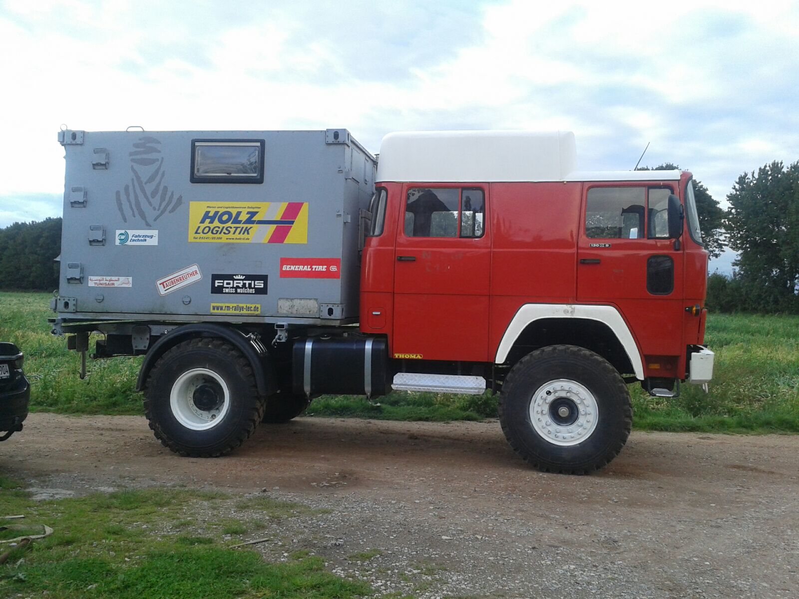

Kurze DoKa mit Altglascontainer
könnte aber genauso ein BW Container sein
Da hat man wenigsten Platz

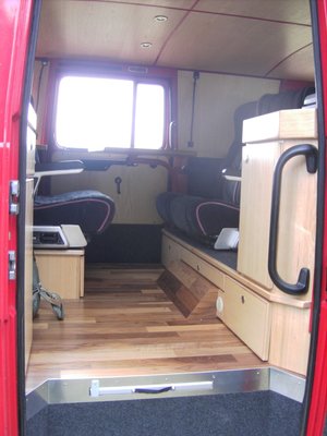

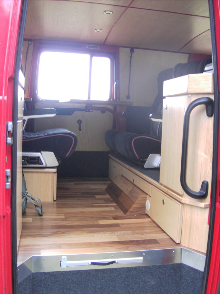

@Markus: genau bei deinem Laster hab ich die Rampe im Doppelboden gesehen, die Idee ist definitiv schon mal geklaut
überhaupt finde ich deinen Ausbau sehr gelungen, das meine ich eben mit der Nutzung der Doka. Wenn die so mit einbezogen ist, braucht der Koffer ja
nicht mehr ganz so groß sein.
Lange Doka mit langem Koffer sieht irgendwie doof aus...und ich glaube über ne Düne hüpfen möchte man damit dann auch nicht....
