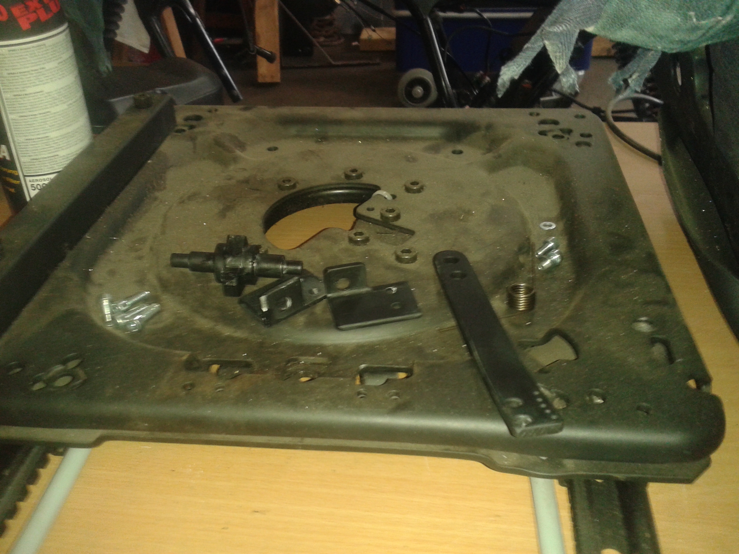

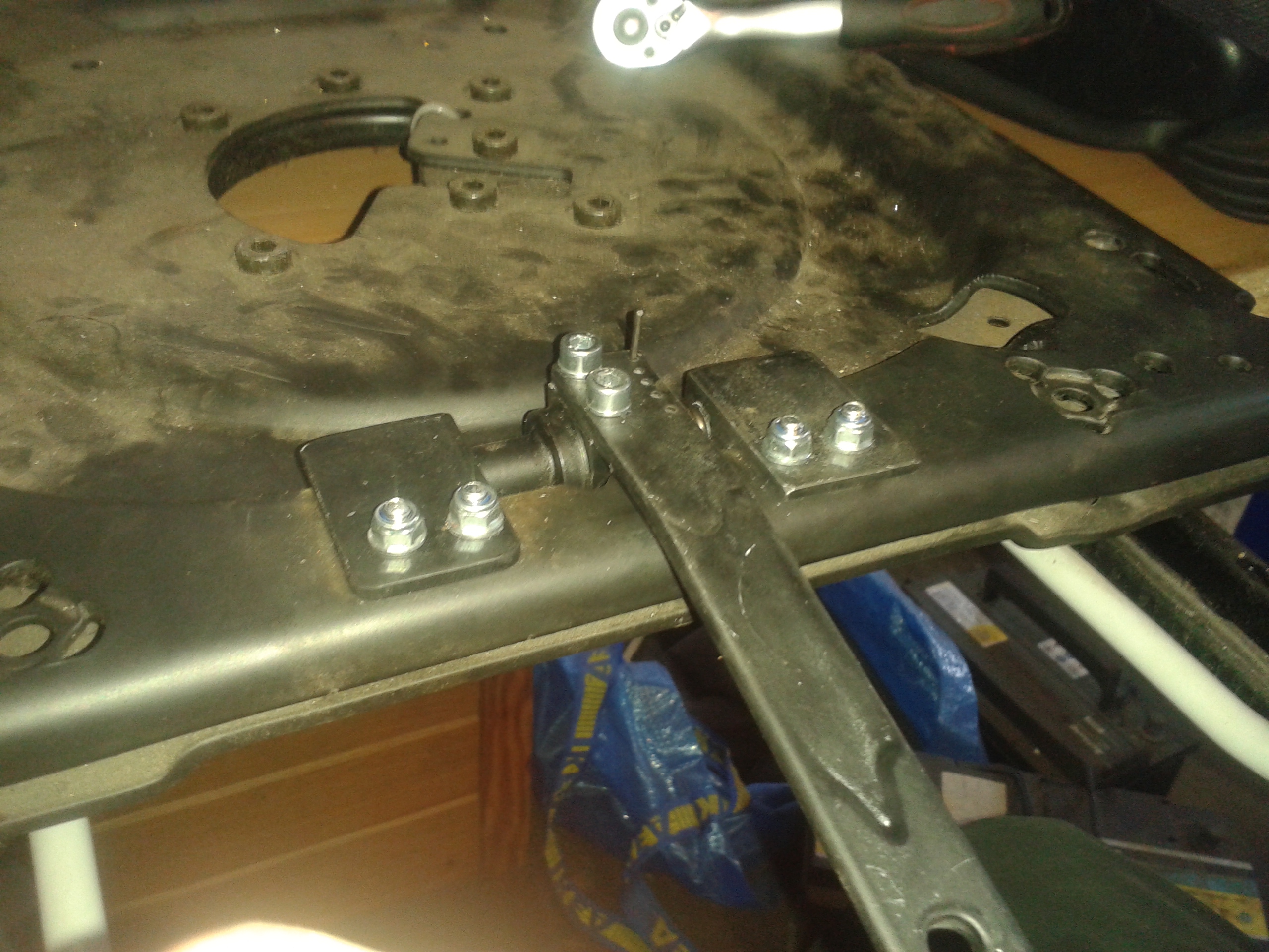

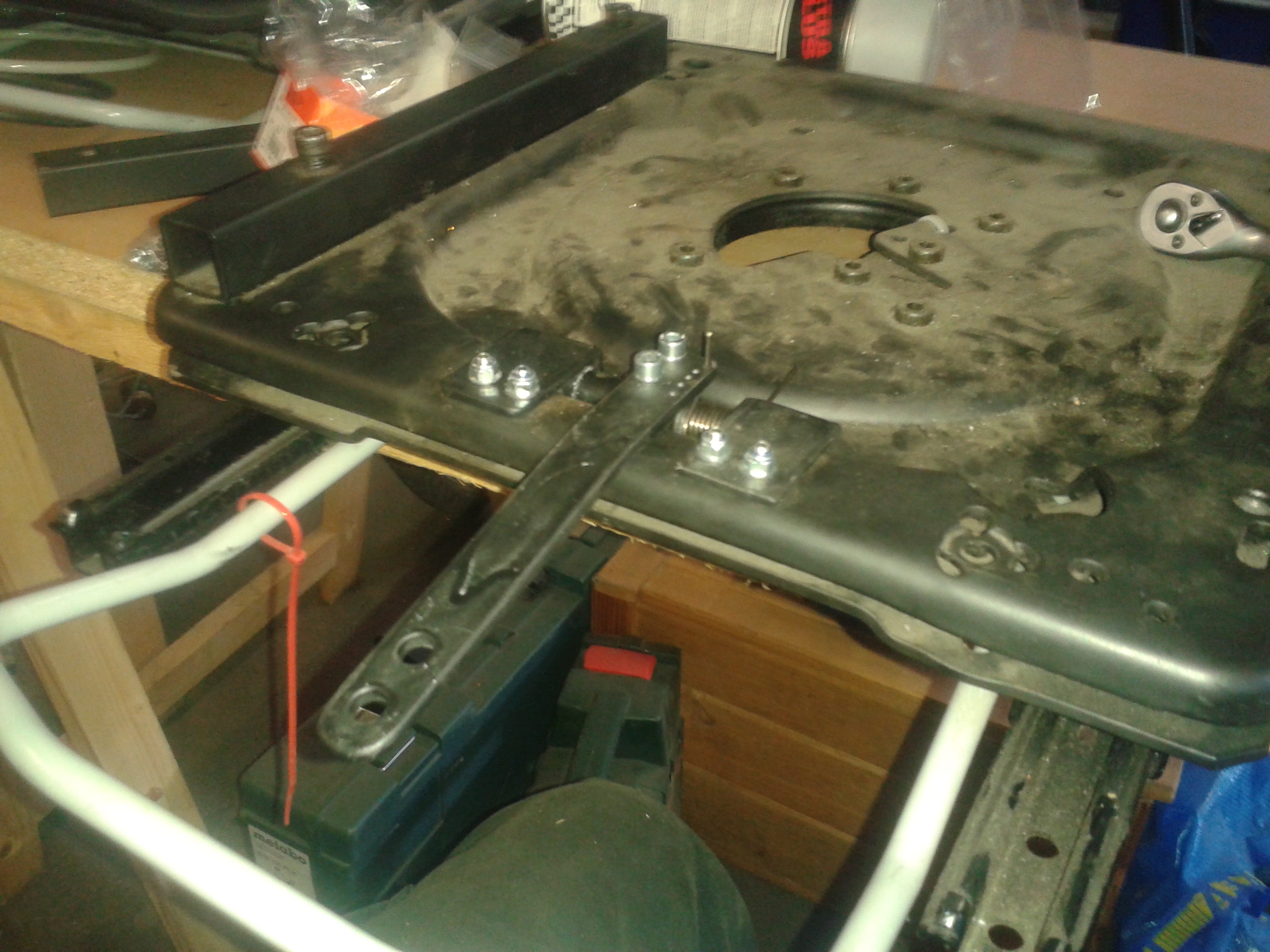

habe gestern den ersten Raster für die Drehkonsole zusammengepuzzelt.
Die Teile habe ich selber entworfen und Hergestellt.
Die Beiden Lagerböcke sind aus 30er Winkeleisen ausgeschnitzt.
Der Rasthaken ist ein Drehteil welches ich noch mit eisensäge und Feile bearbeitet habe.
Die Drehfeder habe ich im Internet bestellt, könnte etwas strammer sein.
Um den Sitz darauf zu bauen, muss man noch das Quadrahtrohr aufdoppeln, damit der Bedienungshebel für die Raste zwischen Sitz und Drehkonsole durch passt und genügend raum zur Betätigung bietet.
Die M5 schräubchen von unten in die vorhandenen Löcher zu bekommen ist etwas fummelig, geht aber...
Mit dem Raster Rastet der Sitz ca alle 5-10° in den Aussparungen des feststehenden teils der Drehkonsole
Jakob

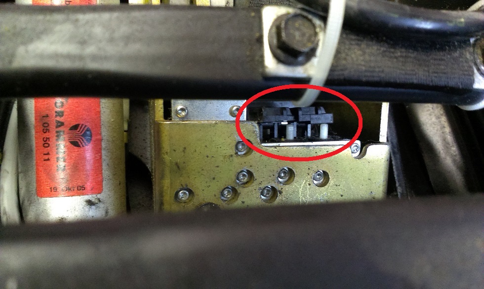

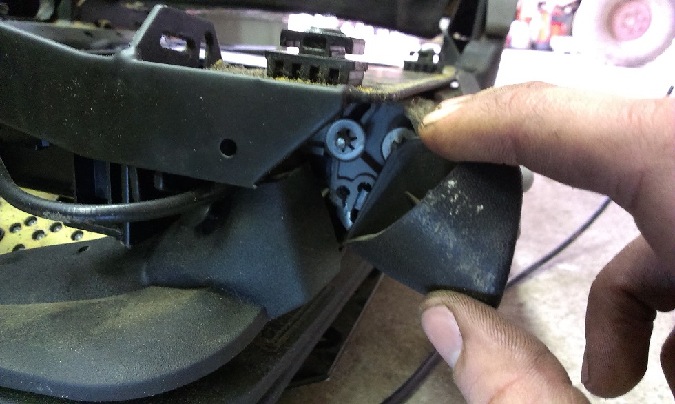

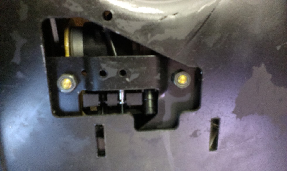

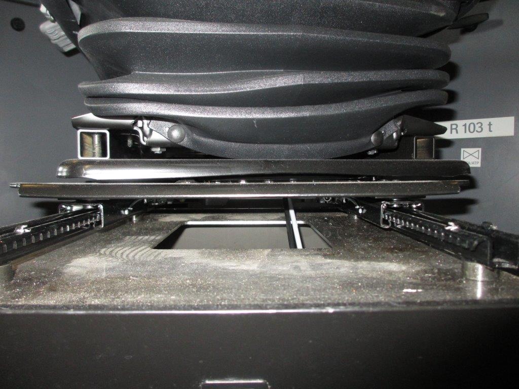

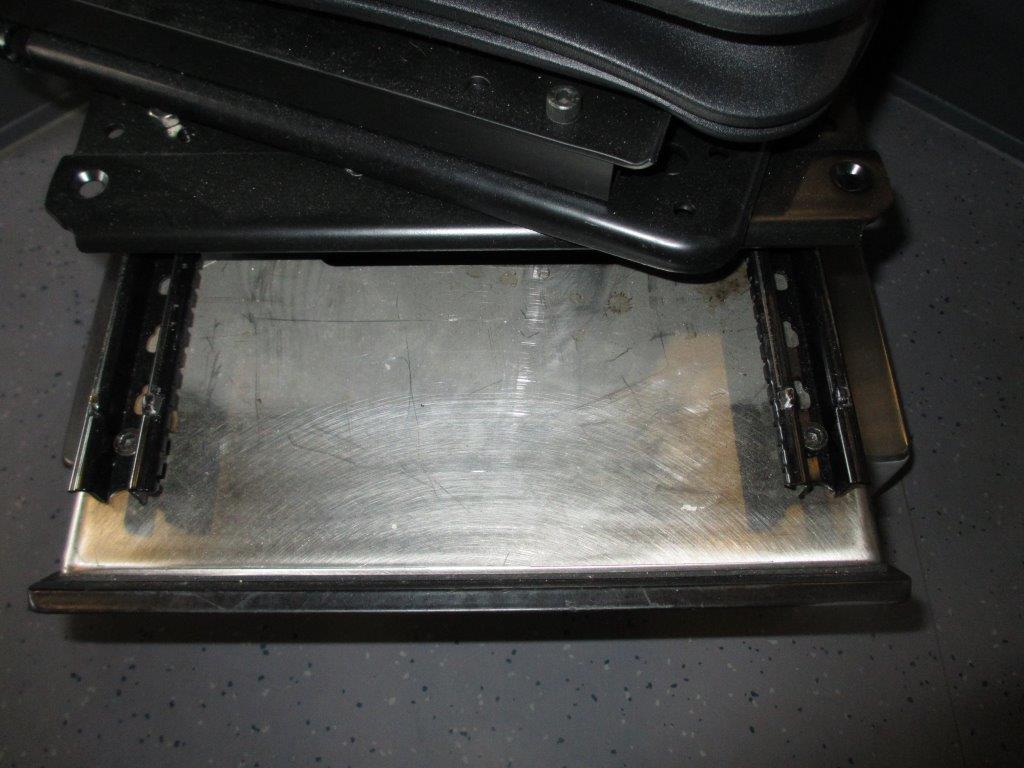

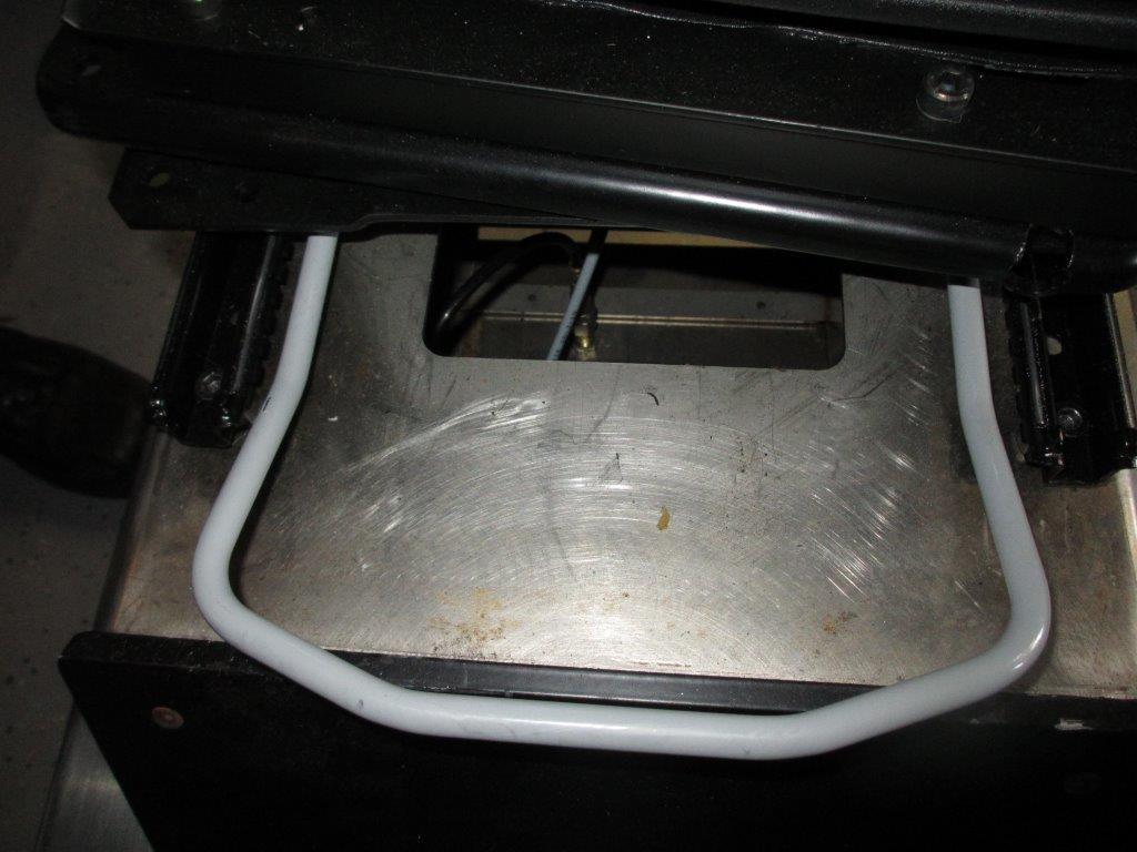

Re: Luftgefederte Grammer Sitze einbauen und anschliessen
Nochmal hallo an die Luftgefederten!
Nachdem ich einige Umbauten an meinem Sitz und der Konsole durchgeführt habe stelle ich meine Erkenntnisse vor.
Anlass für die Umbauten war die ungünstige Einbaulage, die ich bislang hatte.
1. Der Sitz hebt auch in der untersten Stellung immer mindestens 50 mm über den unteren Anschlag und war dafür zu hoch montiert. Ich konnte dann nur noch mit drucklosem Sitz vernünftig rausschauen. Das ist schon viel bequemer, als der originale Sitz, aber trotzdem doof.
2. Die Sitzkonsole war waagerecht. Der Sitz hat eine Einstellmöglichkeit für die Neigung des gesamten Sitzes mit Sitzfläche nach vorn und hinten. Man kann ihn aber nur aus der Waagerechten nach vorn kippen, sitzt dann also mit Gefälle nach vorne. Das finde ich im Auto unbrauchbar. Daher sollte die Konsole so weit nach hinten geneigt werden, dass eine Einstellung von der Waagerechten nach hinten möglich ist, was ich sehr viel nützlicher finde.
3. Die Eisenbahnsitze haben keine eigene Schnellabsenkung, um beim Aussteigen den Sitz abzusenken und nach dem Einsteigen wieder auf die eingestellte Höhe anzuheben. Gerade das finde ich aber bei richtigen LKW-Sitzen sehr praktisch, zumal es beim Einstieg in meinen Kurzhauber ohnehin nicht allzu geräumig zugeht. Außerdem zerknautscht die linke Seitenkante der Sitzauflage dann nicht so arg schnell.
Lösung für 1 und 2 ist eine neue Sitzkonsole, die tiefer ist und 5 - 6 ° nach hinten geneigt ist. Dieser Winkel ist unter Ausnutzung aller Verstellmöglchkeiten in meinem Auto das Optimum bei der Erprobung durch kleine Menschen (ca. 1,60 m), große Menschen (2,00 m) und mich (1,88 m) gewesen, kann aber natürlich beim B-Kurzhauber und anderen, höheren Fahrerhäusern anders ausfallen.
Lösung für 3 sollte ein 3/2-Wegeventil sein, dass man hoch zieht zum Anheben und nach unten drückt zum Schnellabsenken (=Entlüften des Federbalges, gleichzeitig Absichern der Zuluftseite). Das war fix montiert und sieht zusammen nun so aus: Aufmerksamen Grammersitzsitzern fällt vielleicht auf, dass nun vier Verstellschalter am Sitz sind statt dreien und einer Blindkappe. Als ich nämlich das 3/2-Wegeventil anschließen wollte fiel mir durch zufälliges Anstoßen eines Knopfes auf, dass am Sitz die Schnellabsenkung bereits vorgesehen ist. Am Ventilblock gibt es neben dem Betätigungshebel für die Höheneinstellung einen zweiten, der den Pin für die Schnellabsenkung betätigt. Das Bild ist die Ansicht von vorne-oben in den Sitz (Sitzauflage abgenomen) und zeigt in der Markierung links den Hebel für die Höhenverstellung, rechts den für die Schnellabsenkung. Von unten erkennt man, dass einfach kein Bowdenzug in den zweiten Hebel eingehängt ist, ansonsten ist alles da. Rechts ist der Zug für die Höheneinstellung. Eine kurze Inspektion der verschiedenen Schalter an einem Schlachtsitz ergab, dass ein beliebiger Schalter mit dem Bowdenzug der Höhenverstellung zusammen funktionieren müsste. Also fiel (abends um 22.00 Uhr) die Entscheidung ganze Arbeit zu machen und die Grammer-betätigung nachzubauen.
Weil man eine Rastung braucht habe ich den Schalter für die Dämpfung mit Raststufen aus dem Schlachtsitz ausgebaut, den Bowdenzug der Höhenverstellung ausgehängt, und bin damit wieder meinem Sitz zuleibe gerückt. Das zerstörungsarme Entfernen der Verkleidung ist sehr fummelig. Auch wenn es erst nicht so scheint ist das Einfachste, aus der Blickrichtung des nächsten Bildes einen Schraubendreher in die Aussparungen zu drücken und die Verkrallung von den Haken zu hebeln. Dann gibt es zwei Stangen, auf denen die Schalter mit ihrer Unmenge an verschiedenen Rückstellfedern geführt werden. Glücklicherweise müssen die Stangen nach vorne rausgezogen werden, das heißt für den freien, hinteren Platz nur soweit, dass keiner der drei montierten Schalter abgenommen werden muss, daher muss man auch keine verstreuten Federn unter der Werkbank suchen. Das Bild zeigt die besagten Stangen mit Sicherungsringen von vorne (nur zur Darstellung, daher mit Verkleidung). Dann musste der Bowdenzug eingehängt und verlegt werden wobei man sich ganz simpel immer nach den bereits vorhandenen richten kann. Der Schalter muss auf seinem Steckplatz und den beiden Führungstangen plaziert werden und die in diesem Fall zwei Federn richtig eingehängt werden. Natürlich gibt es dabei sehr viele Möglichkeiten alle Komponenten in einer falschen Reihenfolge zu montieren, sodass die letzten zwei Teile nicht mehr aneinander passen. Dann fängt man halt wieder von vorne an mit all den friemeligen Federn und Sicherungsringen, hier half nur probieren. Am Ende belohnte aber (um 00.30 Uhr) der Sitz die Mühe mit einer tadelosen Schnellabsenkung und auch ansonsten hatte ich nichts wichtiges kaputt gemacht; es funktioniert alles.
Nun kann der Sitz alles, was ich mir wünschen kann. Dabei half mir natürlich, dass ich aus der ganzen Dänemark-Sitzorgie einen Schlachtsitz habe, an dem ich mich bedienen konnte. Vielleicht ist der Umbau trotzdem für den einen oder anderen interessant, denn der Bowdenzug sieht sehr gewönlich aus und ist bestimmt durch irgendwas aus dem Handel zu ersetzen. Als Schalter kann man dann irgend einen beliebiegen verwenden oder man besorgt sich einen von Grammer, der dranpasst. Alle, die ich bisher gesehen habe, hätten an meinen Sitz gepasst. Getrade aus Traktoren werden öfter mal Sitze mit defekten Kompressoren weg geschmissen. Mein ehemaliger Dämfungsschalter hat vier Raststufen und braucht nur die oberste und die unterste. Zum einen kann man mit sowas wohl leben und zum anderen ließe sich das mit einem Dremel ändern, der Mechanismus ist sehr simpel.
Ansonsten kann ich mein 3/2-Wegeventiel anbieten, dass nun überflüssig ist. Damit ist die Schnellabsenkung sehr einfach realisiert (nur halt nicht ganz so schick).
Zuletzt geändert von Nelson am 2015-11-21 15:30:04, insgesamt 2-mal geändert.

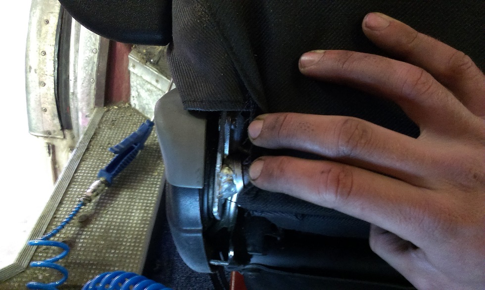

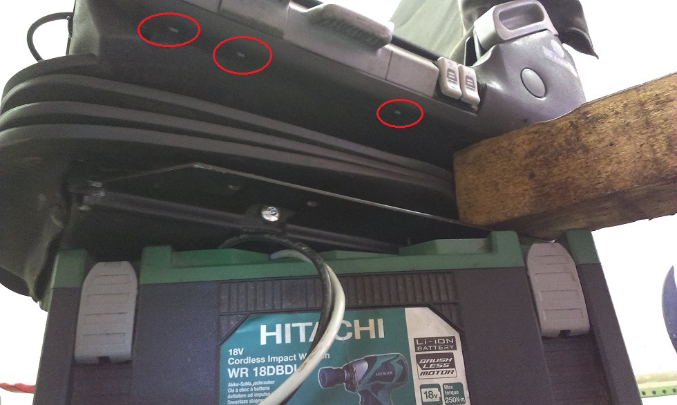

Und bevor ich es vergesse noch ein Punkt, der vielleicht einige betrifft. Es sind mir nämlich vor kurzem einige Sitze aufgefallen, bei denen an der Rückenlehne ein Stahlrohr gerissen war. Ich habe es mal auf der linken, mal auf der rechten Seite gefunden. Mein Sitz im Kurzhauber ist auch betroffen. Die Rückenlehne machte keinerlei Anzeichen, dass sie kaputt sei, und man merkte es auch beim Sitzen nie. Weitere Leute mit diesen Sitzen haben mir das bestätigt. Da ich meinen Sitz aber ohnein gerade zur oben dargestellten OP auf der Werkbank hatte, habe ich die durchgerissene Stelle geschweißt. Das ist etwas frickelig, weil Bezüge, Polster, Luftleitungen und Plastikverkleidungen in unmittelbarer Nachbarschaft sind. Der Bezug der Rückenlehne ist unten mit Kunstsoffleisten in Scheinen gespannt. Die kann man heraushebeln (sie gehen sogar hinterher wieder rein
) und den Bezug ein Stück zur Seite ziehen. Ich habe vorm Schweißen alle Teile um die Schweistelle nass gemacht und hinterher schnell wieder Wasser drüber gegossen, außerdem alles ringsherum mit Lederschutzhandschuhen abgedeckt. Mehr kann man nicht machen. Trotz des mulmigen Gefühls beim Schweißen war aber nur ein Kabebinder verschmort. Ich bin mir nicht sicher, ob das Schweißen an der Stelle allgemein empfehlenswert ist. Jedenfalls habe ich es so gemacht. Vielleicht hätte mir der Sitz abbrennen können, ist er aber nicht. Hier noch ein Foto der Naht, um die Stelle mit dem Riss zu zeigen. Auch wenn es nicht dramatsich erscheint kann es ja nicht verkehrt sein einen Schaden zu kennen. Man kann sich sogar einbilden, dass die reparierte Lehne jetzt irgendwie besser ist, muss man aber nicht
So, ich gehe wieder bauen.
Nils
