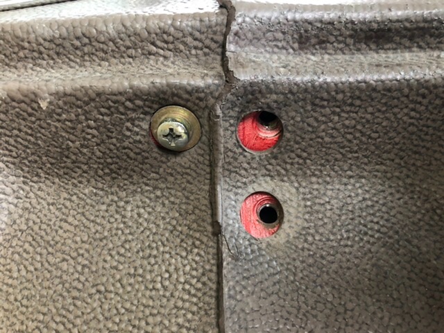

Kann mir jemand sagen wie man Gurte an den mittleren Sitz eines Mercedes NG Fahrerhaus nachrüstet? Für die Sitze aussen habe ich Dreipunkt-Gurte von Stevens nachgerüstet. Aber für den mittleren Sitz fehlt ein Gurt? Weiss jemand wo der befestigt wird?
Mercedes 1222 AF „Monsta“ (ehem. RW2 der FFW Nördlingen) // Umbau selbst und langsam zum Werkstattfahrzeug // bin ITler und Selbstmacher und während des Umbaus meines LKW zum extrem Fenster Spezialist geworden.

Ich möchte auch die Gurte von Stevens kaufen. Reicht der 330cm Gurt aus? Grob gemessen habe ich 320, sind 10 extra CM ausreichen?
Ich habe am Motortunnel 2 Gurtpunkte in unmittelbarer Nähe übereinander gefunden, ist es egal welchen man nimmt?
Genauso habe ich an der B-Säule 2 Gurtpunkte für die obere Umlenkung gefunden, welchen nimmt man da? Egal oder einfach nach individuellem Empfinden?

Originale Gurtpunkte vorhanden und entweder die Stevens Gurte oder die originalen.
Derzeit Tendenz zu letzteren, da mir sonst die Befestigung unten an der B-Säule nicht klar ist.
1222 AF BJ 1986

Hey Martin,
Dann hatte ich ja wirklich den richtigen Riecher. Bei Stevens sind die nächsten Gurte dann erheblich länger, würde mich wundern wenn da die Rolle noch alles aufwickeln kann, wenn der Gurt nicht angelegt ist.
Kannst du mir mal ein Foto vom unteren Gurtpunkt mit Rolle und dem anderen Gurtende schicken? Würde mich interessieren wie das bei den Stevens Gurten aussieht.
Welche Schlosspeische hast du?
1222 AF BJ 1986
