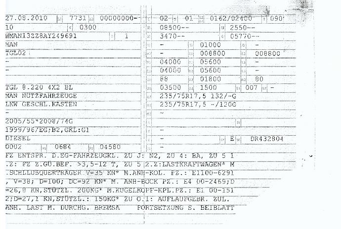

Zulassung

Ok 5,6t ist die Hinterachslast. Ich gehe davon aus das der WErt unter G annähernd der Realität entspricht (inkl.Koffer).
Welche Zulassungsart wird angestrebt?
Bei LKW müsstest du etwa 25% von G vorhalten.
Kami

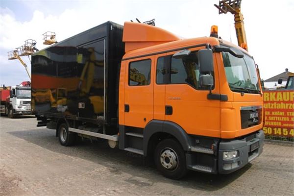

#20 Beitrag von Bahnhofs-Emma » 2015-10-29 23:49:50
Glückwunsch, der schaut schick aus. :cool:
Rastlos18280
Beiträge: 354
Registriert: 2013-10-12 23:08:10
Re: Zulässiges Gesamtgewicht
#21 Beitrag von Rastlos18280 » 2015-10-30 2:45:49
Hapert ein wenig an Bodenfreiheit/Boeschungswinkel aber ansonsten sehr schoen. So aehnlich wie mein TGM18.280.
