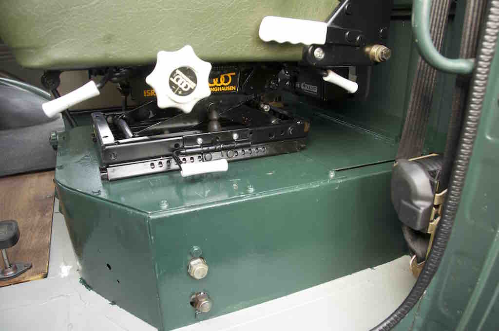

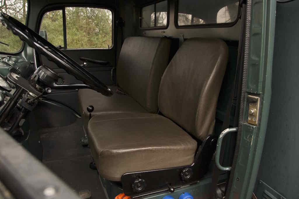

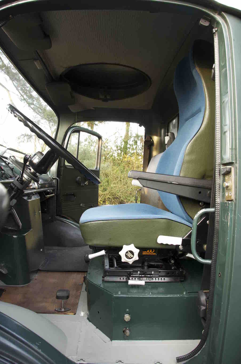

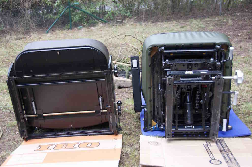

Ich habe bei meinem LA911 B den originalen Fahrersitz gegen den ISRI 5000 ausgetauscht. Hat ein bisschen gedauert und ich hätte mir am rechten Arm ein zweites Handgelenk gewünscht. Mit der Kopfstütze fühle ich mich wesentlich wohler, vom Komfort zu schweigen. Platz ist genügend vorhanden.

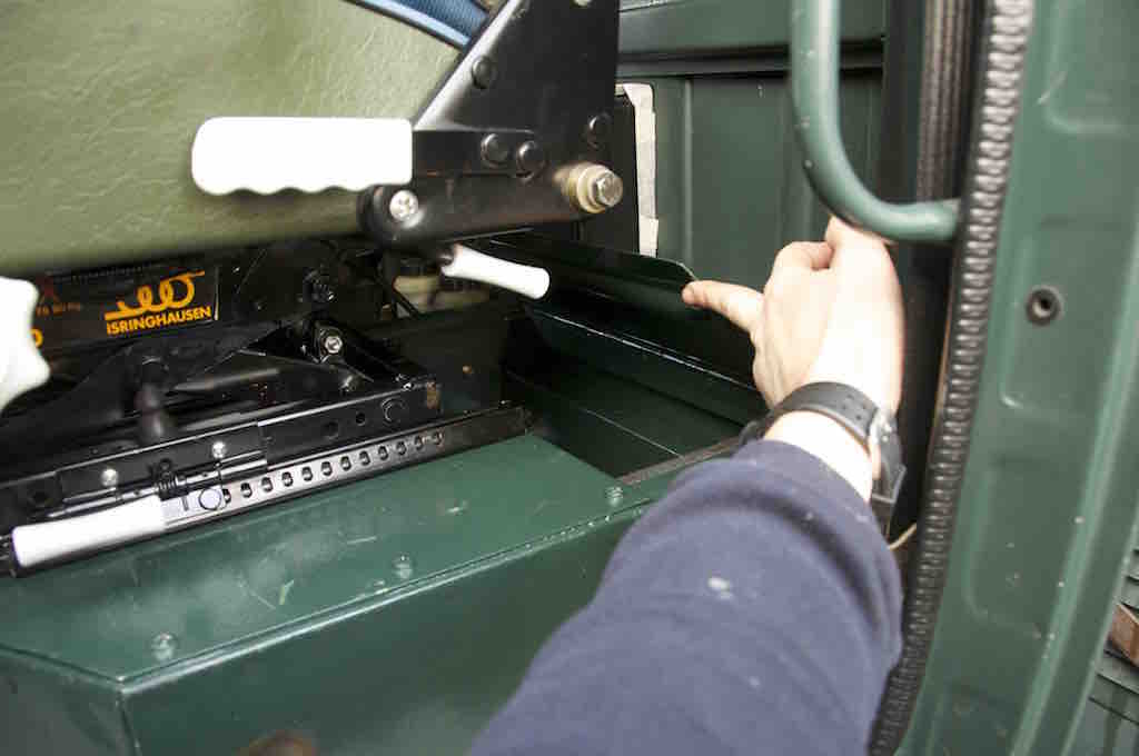

Ebenfalls kann ich den Staukasten darunter weiterhin nutzen, nachdem ich das Deckelblech, zur Aufnahme der ISRI Mechanik, neu angefertigt und das alte rausgeflext habe. Mit dem Ergebnis bin ich zufrieden. Demnächst ist die Zweier-Sitzbank dran. Dort habe ich ebenfalls für den ersten Beifahrer einen ISRI 500 auf Lager. Jetzt muß ich nur noch einen kleinen, "Notsitz" für den zweiten Beifahrer finden - am liebsten schmal & klappbar, mit Beckengurt - Wer hat eine Produktempfehlung/Idee?
Einen dritten ISRI Sitz will ich explizit nicht. Ein Durchgang ist nicht geplant.

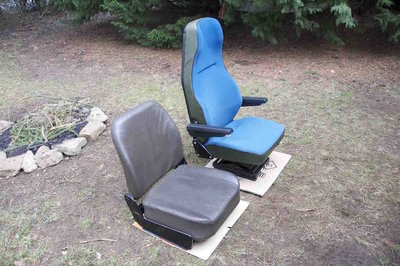

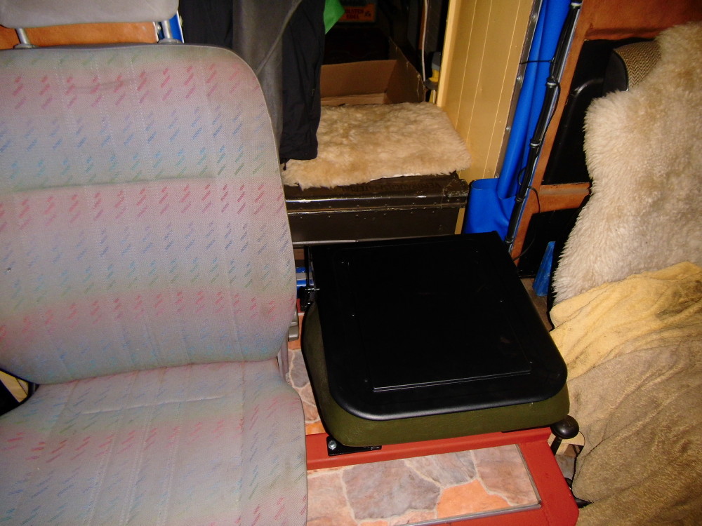

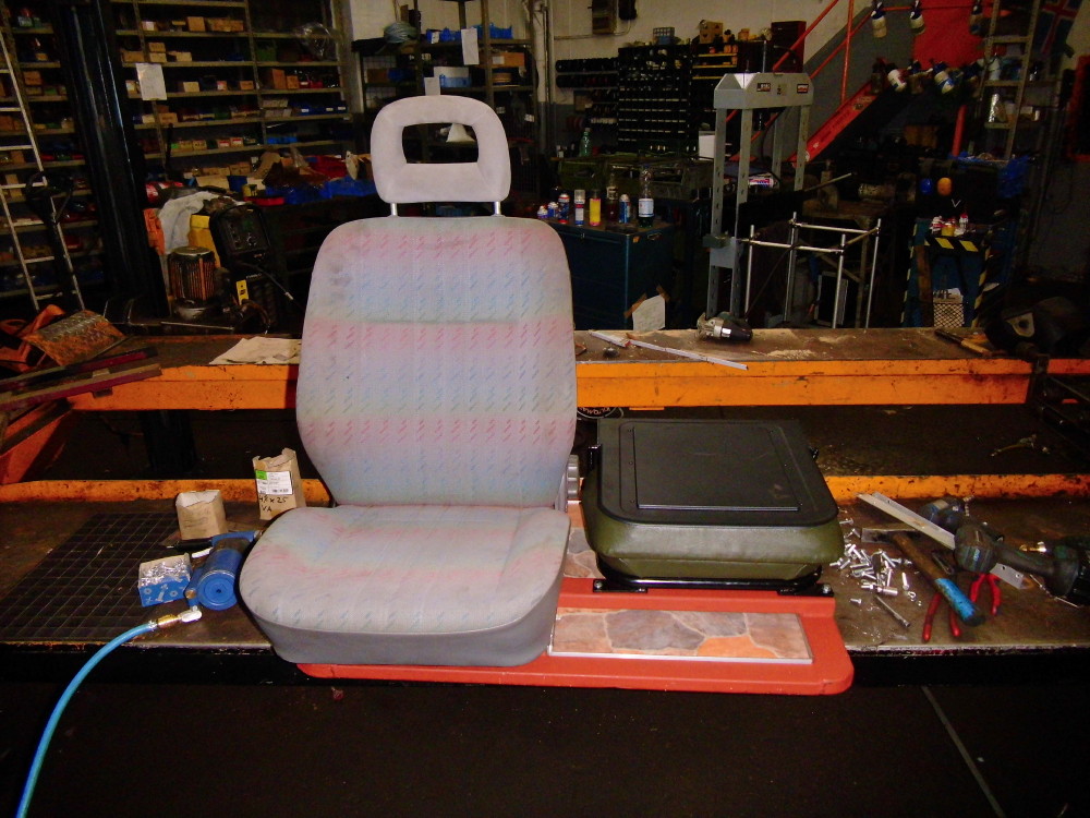

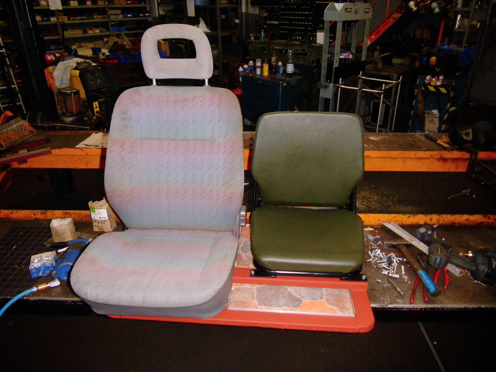

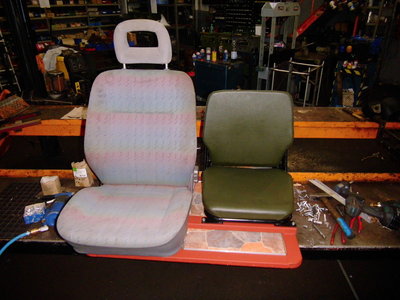

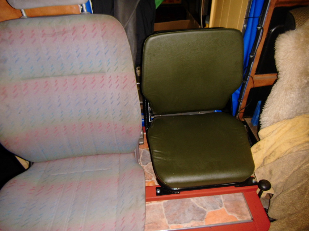

ich habe als Mittelsitz einen schmalen, klappbaren verbaut, aber es ist leider auch ein Isri und das wolltest du ja ausdrücklich nicht :joke:
Ansonsten trifft er deine Anforderungen ganz gut und passt farblich:

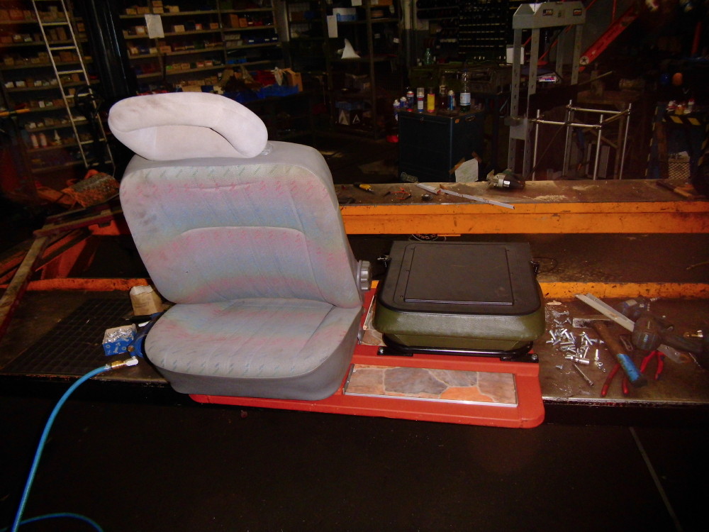

Freddy
Beiträge: 1717
Wohnort: Hamburg
Re: LA911 B Austausch Fahrersitz Original gegen ISRI 5000
#4 Beitrag von Freddy » 2015-03-24 10:40:02
Der ist sehr angenehm, weil er garnicht stört, im Gegenteil ich stütz mich auf langen strecken gern mal mit der rechten Hand drauf ab wenn er zugeklappt ist.
Meine Freundin kann drauf sitzen, mein Kumpel meinte am WE nach 70km das das nicht "langstreckentauglich sei...
Insgesamt bleibt anzumerken, dass das neben dem Golfsitz auf der Konsole schon mm-Arbeit war.
Der Beifahrersitz ist mit der Lehne in der Rundung hinter der rechten Tür ganz am Rand und der Klappsitz geht grade noch am Schalthebel vom VTG vorbei.
Diesen hab ich ausgebaut, heiß gemacht und in eine leichte S-Form gebracht damits passt.

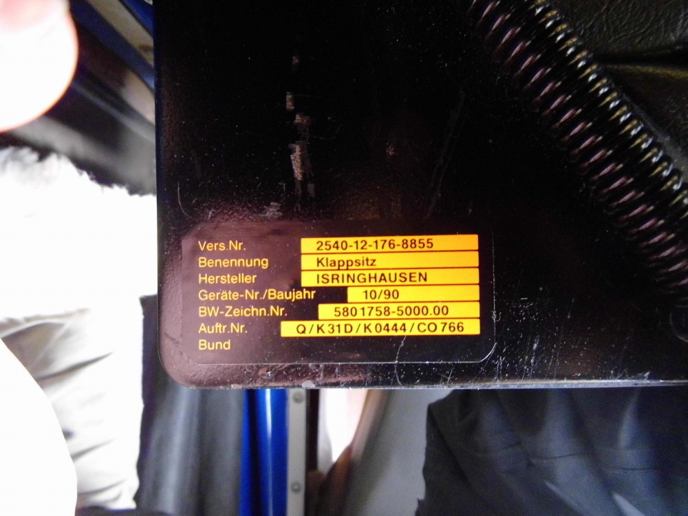

Ich glaube das Modell heißt 9000 oder 9001, ich kann später gern mal gucken wenn intresse besteht.

Hier das Typenschild:
P.S. wenn du den Luxus hast die orginalen Gurtaufnahmen weiter zu verwenden würd ich mir keine Sorgen machen.

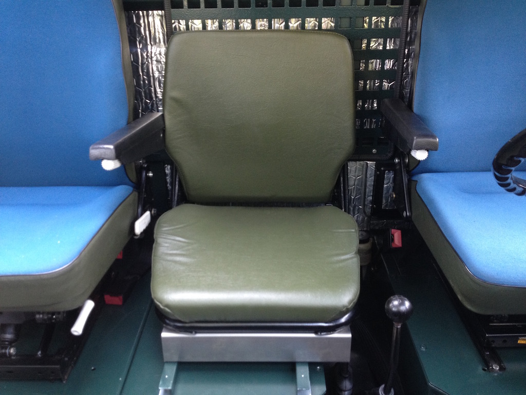

#11 Beitrag von cutcorne3 » 2015-08-19 23:24:31

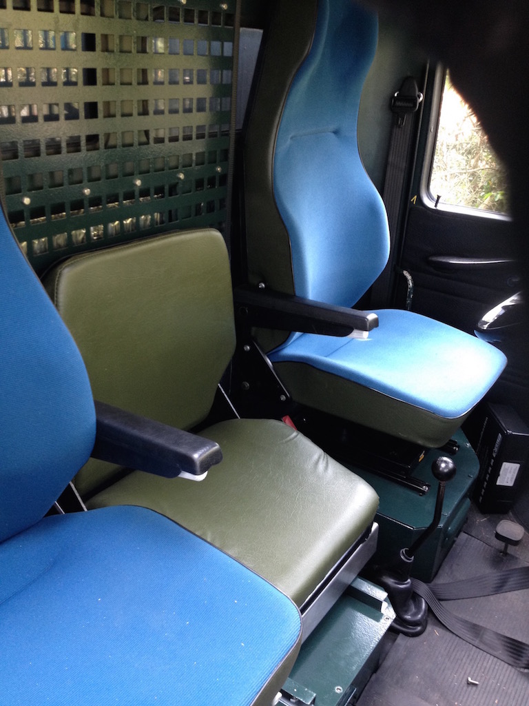

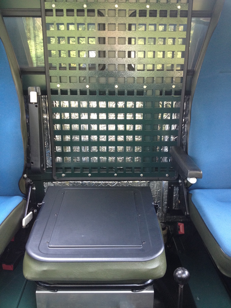

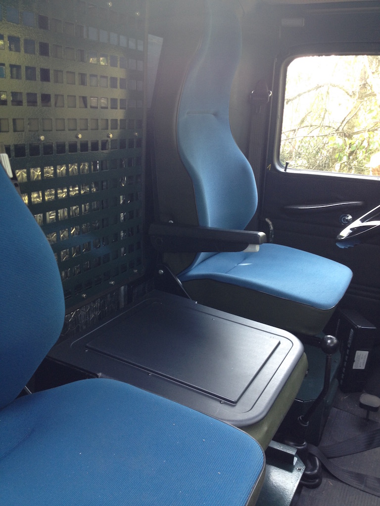

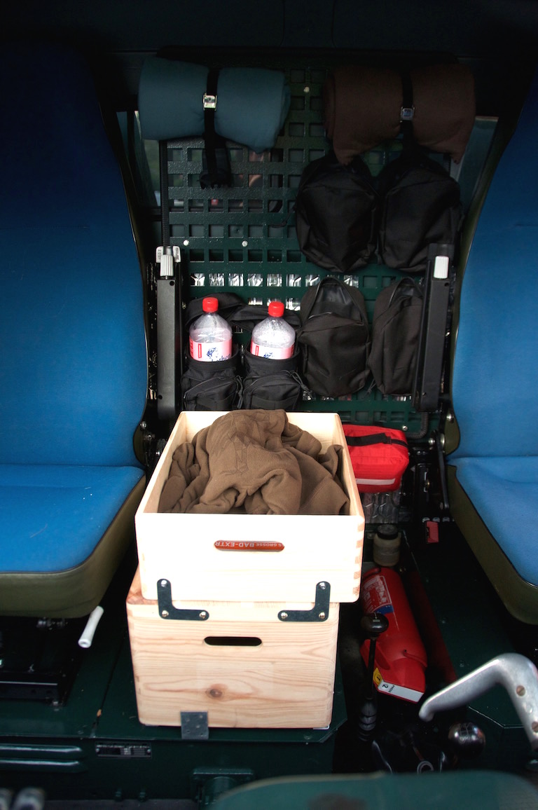

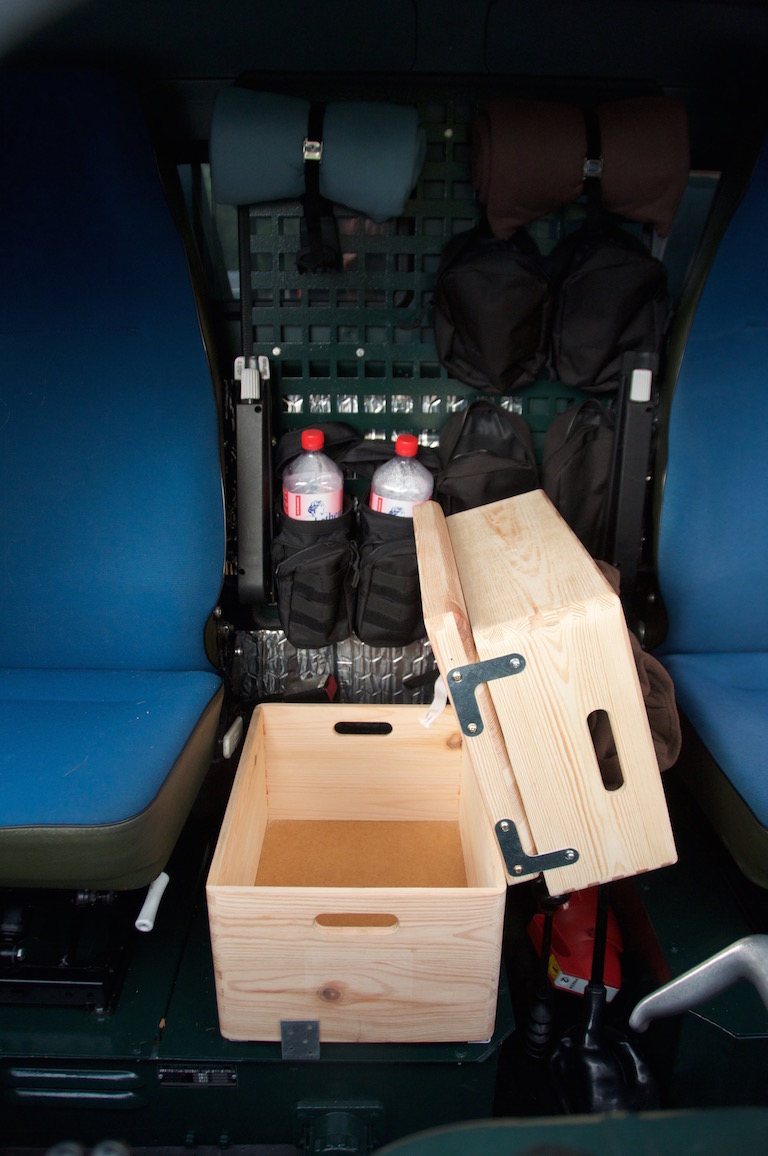

Dank Freddy´s wirklich guter Informationen zum Notsitz und seinen vielen Bildern als Inspiration, ist es auch nun mir gelungen den Notsitz zwischen die beiden ISRI 5000 zu quetschen. Ich habe dazu auf dem Originalbatteriekasten Führungsschienen gebaut. So kann ich den Notsitz gegen eine Staukistenanordnung nach Belieben schnell austauschen. Da ich keinen Durchgang plane, habe ich mir für dahinter eine Molle-Systemplatte vom Metallbauer meines Vertrauens machen lassen und geschraubt, an dem Allerlei sicher befestigt werden kann. Entweder diverse Pouches, Flaschenhalter oder auch sogar eine Kopfstütze für besagtem Notsitz. Der Beifahrersitz kann dann noch weiter nach innen versetzte werden.
Mit dem Ergebnis bin ich sehr zufrieden.
