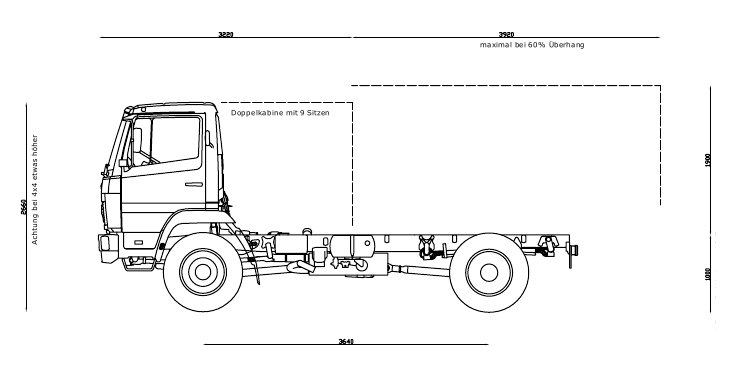

917 Af 4x4 Fahrgestell.jpg (29.31 KiB) 7972 mal betrachtet
Hallo Frank H
So was hab ich als pdf. Ich habs auch selbst als dwg nachgezeichnet wenn du braucht.
Im Fall bitte deine emailadresse dann kann ich es dir zusenden.
Alexander
