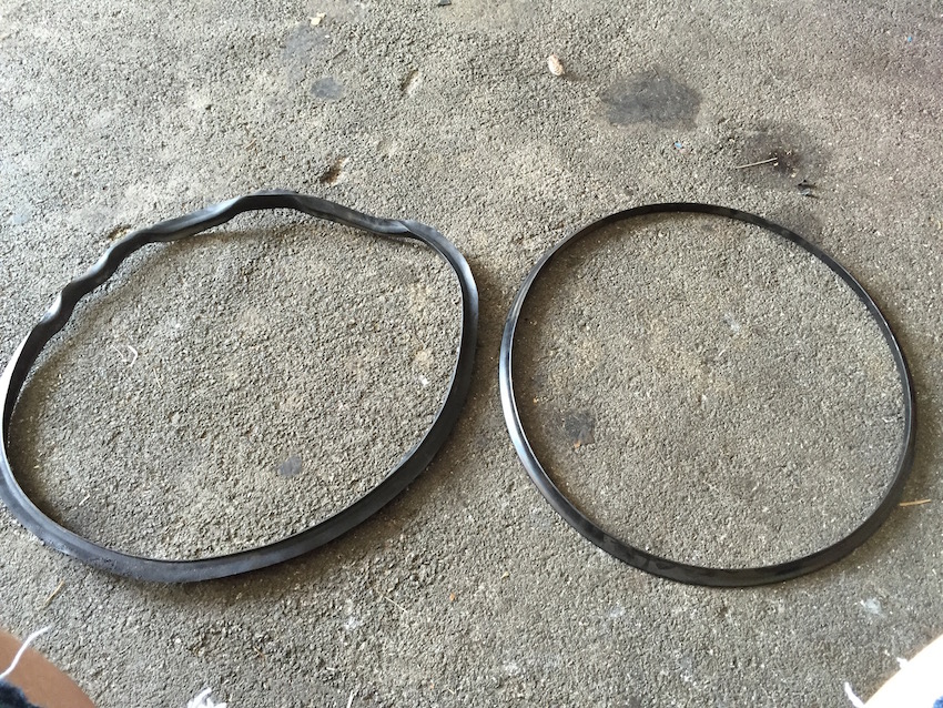

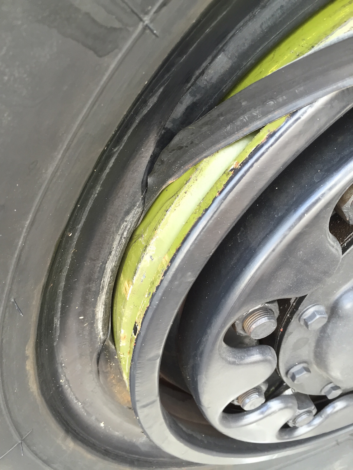

So Hans-Josef,
du hattest recht mit dem Tyran-Ring der war tatsächlich verschoben.
Keine Ahnung warum er jetzt auf einmal nach der langen Zeit Luft verliert.
Eigentlich muss das doch schon bei der damaligen Montage passiert sein.
Naja jetzt ist es wohl dicht und ich weiß jetzt auch wie das mit den Sprengringfelgen funktioniert.
Bild 1 neu und alt
Bild 2 so saß er vorher drin
Guido
