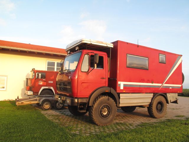

ich könnte einen originalen Dachspoiler für meine NG-Kabine erwerben. Da ich das montierte Dachzelt inklusive Dachgepäckträger gerne entfernen würde wäre demnach Platz. Wie viel Spritersparnis meint Ihr ist realistisch bei 85km/h Autobahngeschwindigkeit?
Es geht um diesen Brummi:
Bernie
Bernie

Wie groß ist der Abstand zwischen Oberkante Fahrerkabine zum Koffer?

Ohne es gerade messen zu können würde ich ca. 60cm schätzen.pete hat geschrieben:Wie groß ist der Abstand zwischen Oberkante Fahrerkabine zum Koffer?
Bernie
hier hab ich ein besseres Foto angehängt:
http://www.allrad-lkw-gemeinschaft.de/p ... &mode=view

schwer zu sagen.
In meiner Einbildung sind die Spoiler höher als die Kante zwischen Fahrerhaus und Koffer - damit würde sich der Nutzen im Zweifel ins Gegenteil verkehren.
Wenn der Spoiler passt, ist vielleicht ein Liter drin - mehr wäre m.E. mit einem Straßenprofil auf den Reifen rauszuholen.
Was noch eine Option wäre, sind Flaps am Kofferheck - die sind leicht selbst zu kanten und stören mit dem E-Rad am Heck auch nicht beim Einparken...
schwer zu sagen.

Re: Dachspoiler bei 1217er Spritersparnis?
Hallo Bernie,
Dein 1217 bietet schlechte Vorraussetzungen, um das Potential eines Dachspoilers voll zu nutzen:
- der Höhenunterschied zum Koffer ist recht gering (dazu hat Uwe schon was geschrieben, nach Deinem Link ist der Spoiler mindestens 580 mm hoch - viel zu viel!)
- es gibt einen großen Abstand zwischen Fahrerhaus und Koffer, das ist aerodynamisch sehr ungünstig, auch mit Dachspoiler
- der Koffer hat abgerundete Ecken (das ist bereits aerodynamisch günstig)
Ich denke (= Vermutung, kein Wissen), mit diesen Vorraussetzungen wird eine Verbrauchsminderung sehr sehr klein ausfallen, falls überhaupt vorhanden!

Wo ich das gerade so sehe.
Ich bin NG gefahren, die an den vorderen Kanten zwischen der Wartungsklappe und den Türen so Plastespoiler hatten, die gewissermaßen um die Ecke herumgezogen waren.
Nachdem irgendein Honk mal den linken Spoiler gehimmelt hatte, verschmutzte die Seitenscheibe bei Regenwetter extrem stark. Die Dinger brachten zwar bestimmt keine Spritersparnis, aber waren verblüffend wirksam in Bezug auf die Seitenscheibenreinhaltung.
Meiner Meinung nach würde ein auf deine Kofferhöhe abgestimmter Spoiler, und sei es auch nur ein abgekanntetes Blech, weitaus wirksamer sein als der angebotene Spoiler, der in der Regel auf Wechselbrücken- oder Containerhöhe abgestimmt ist.
