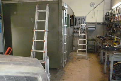

#397 Beitrag von Mark86 » 2015-03-11 10:25:31
So, gestern die Abschleppstange nebst Haltern angebaut, um 10 Uhr war Feierabend, Nieten alle ^^
Heute morgen um 7 erstmal Nieten kaufen gegangen und jetzt die 4 Dachfensterrahmen drauf, nun gehts an Ersatzradhalter und Heckleiter und die restlichen Blecharbeiten ^^

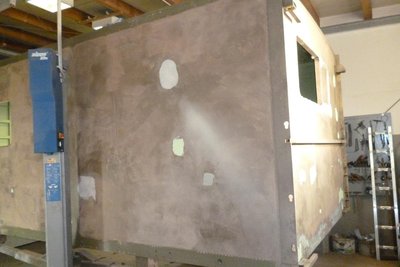

#405 Beitrag von Mark86 » 2015-03-13 9:05:53
Die Morgende enden früh, die Abende spät...
Die originale Oliv-Matte Farbe lässt sich kaum schleifen, die ist hart wie Zement ^^
Und muss erstmal sowas die glatt geschliffen werden, weil ist ja matt, also rauh, und ich will glänzend, also muss glatt werden, weil wenn nicht glatt ist, glänzt nicht ^^
Geht nur 80er Papier und viel druck, sonst schleift das nicht sondern poliert nur, und dann 5 Scheiben pro Quadratmeter, da sind hinterher keine Körner mehr auf den scheiben, so hart ist das Zeug.
Naja, was solls, gleich gehts weiter.

Re: Marks kleines LKW-Projekt - 1017A
#407 Beitrag von Mark86 » 2015-03-16 9:56:36
Hm, heute erst einmal im Forum nachgeschaut, wie viel Tage ich schon dran bin und nachgeschaut, welcher Tag heute überhaupt ist. Die letzten Tage habe ich nur mit Lackiervorarbeiten & Co verbracht... Von morgends um halb 8 bis abends um halb 11, manchmal auch 12...

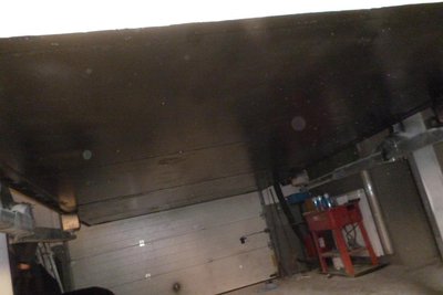

#408 Beitrag von Mark86 » 2015-03-17 9:27:22
Vermelde Unterboden fertig...
Angeschliffen, sauber gemacht, alle Nähte versiegelt, 2 Löcher geschlossen und eine kaputte Bodenplatte repariert, Lackiert.

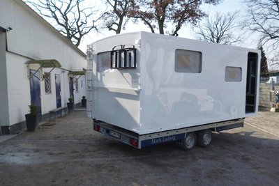

#412 Beitrag von Mark86 » 2015-03-18 17:06:18
Feddig.
#415 Beitrag von Mark86 » 2015-03-18 19:05:41
Mai soll er fertig sein.
Zu weiß ist glaube ich reinweiß, das ist Verkehrsweis, das ist nicht ganz so weiß und es kommt auch noch Dekor drauf.
Was anderes als Weiß sieht shice aus, auf so ner Alubüchse. Allenfalls Pastellfarben gehen, aber da viel mir einfach nix ein.
Himmelblau kann ich nicht leiden, Hellgrün genau so wenig, Blassrot ginge garnicht, und viele andere Töne sehen so aus wie Ex Feuerwehr / Ex THW / Ex DRK, Ex DDR, etc. Sowas wollte ich alles nicht.
So ne Alubude ist ja nie richtig glatt, in richtig Farbig sieht das nicht aus. Kannste auch nicht glatt machen, geht technisch einfach nicht. Weiß ist da Pflegeleicht und unempfindlich...
Ganz alleine bin ich übrigends nicht (ok, Lackierung habe ich alleine gemacht) aber einige Kumpels gehen schonmal Stundenweise hier und da zur Hand, manche Dinge kann man halt nicht alleine machen, da braucht man wen der mit anhält, etc.
Aber den Hauptteil baue ich schon alleine, das ist wohl richtig...
Morgen Nachmittag kommt der nächste Kumpel mit nem Stapler und setzt mir den drauf... Freitag müssten wenn alles klappt die Schrauben zum festschrauben kommen und morgen kann ich die Tür einbauen... Jetzt fehlt noch ein Teil der Isolierung (einiges habe ich zwischendurch schon reingeklebt, und mein Mädchen hat auch ein paar m² geschafft...) und dann die Innenverkleidung, erst wenn die drin ist kann ich die Fenster fertig machen, und es ist zeit, dass Fenster und Türen rein kommen, wegen Regen...
Dachfenster habe ich grade eben noch montiert.
