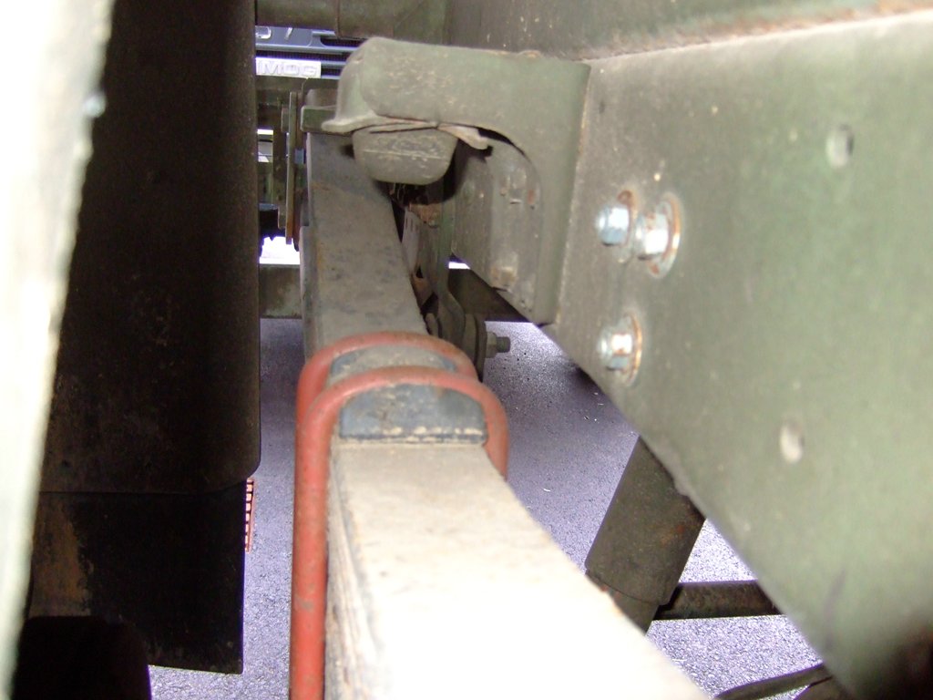

hier mal ein Bild von dem Anschlagpuffer beim 917. Den solltest Du unbedingt wieder nachrüsten.

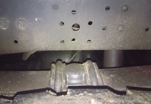

Zum Anschlagpuffer: Ich bin natürlich nochmal unter die Feuerwehr gekrochen und habe gesucht: Da wo Burkard "gekringelt" hat, sind bei mir nur Bohrungen - aber kein Anschlag. Vielleicht, damit die Zusatzfeder - die auf dem Bild von Burkard nicht montiert ist - ein wenig Luft zum Federn hat? Ersetzt die Zusatzfeder den Achsanschlag?

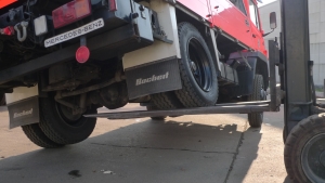

Ich habe mal ein paar Bilder gemacht, um Euch die Situation zu zeigen:

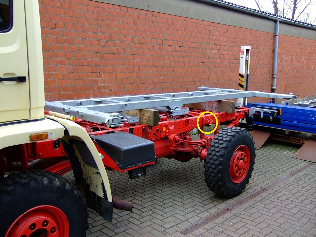

Bild 1: Die Zusatzfeder, mit ein paar Zentimetern "Luft". Sie ist entlastet - die Hauptfeder trägt das (Leer-)Gewicht alleine.

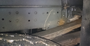

Bild 2: Die Stelle oberhalb der Achse - wo der Anschlag sein könnte. Bohrungen sind da - "abgerissen" ist da bestimmt nichts :-)

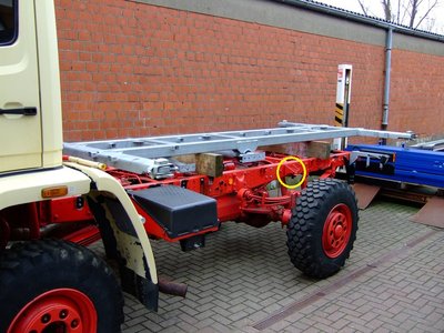

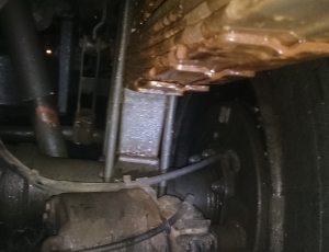

Bild 3: Die Distanzklötze der Hinterachse - wohl so 8 cm? Noch höher legen geht wahrscheinlich nicht mehr?
Der Hinweis mit der Situation bei der Verschränkung von Freddy und Michael ist absolut richtig - daran habe ich noch nicht gedacht. Der Rahmen ist tatsächlich sehr "verwindlich": Ca. 70 - 80 cm hat der Stapler vom Verkäufer die Hinterachse angehoben - und alle Räder hatten noch Bodenkontakt. Ich war beeindruckt (Bild 4)
Die Hinterachse hat dabei allerdings kaum eingefedert, obwohl der Aufbau da noch vollständig montiert war. Da der Hilfsrahmen hinten fest und vorne gefedert ist, war auch der Abstand Hinterrad/Zwischenrahmen fast unverändert.

- Dateianhänge
- Verschränkung
Der Rahmen und Hilfsrahmen gehen hinten mit hoch - der Abstand ändert sich kaum. - Verschränkung_kl.jpg (43.5 KiB) 7104 mal betrachtet
- Distanzklötze sind schon montiert - ist da noch "Luft nach oben?"
- Hinterachse_1_kl.jpg (46.02 KiB) 7104 mal betrachtet
- Hier sieht man "nichts" - jedenfalls keinen Anschlagpuffer.
- Hinterachse_3_kl.jpg (44.36 KiB) 7104 mal betrachtet
- Hier sieht man die Zusatzfeder und ihre Abstützung am Rahmen.
- Hinterachse_2_kl.jpg (36.45 KiB) 7104 mal betrachtet

Also du hast ein ganz anderes Fahrwerkskonzept als Burkhard.
Bei dir sind die Zusatzfedern in der Tat der Achsanschlag, das ist technisch in Ordnung also kein zwingender Handlungsbedarf.
Beide Fahrwerkskonzepte haben Vor- und Nachteile.
Deine Federn funktionieren gut bei voller Auslastung, jedoch schlägt es auf Piste doch recht hart durch das Fahrzeug nicht voll belastete Fahrwerk auf die Zusatzfedern kommt.
Dafür birgt es mehr Reserven.
Um den maximalen "wheeltravel" zu messen müsstest du das Fahrzeug voll beladen haben wenn du es mit dem Stapler anhebst und dann eben noch die dynamische Verschränkung dazu rechnen.
Ich würde vermuten, dass der Aufbauhersteller sich etwas dabei gedacht hat wie es jetzt ist und mich eben an den vorhandenen Radausschnitten orientieren.

mein 917 hat Parabelfedern, daher fehlt das zweite obere Federpaket. Ich bin mir aber sicher, dass auch zu deinem 917 mit Trapezfedern ein Abschlagpuffer gehört. Unbedingt nachrüsten.

Bei dieser Bauart ist das obere Federpacket idr. der "Anschlagspuffer"

So in etwa sieht es bei mir auch aus, - in der Wüste gibts schon mal ne "Bremsspur" im Radkasten, macht aber nix, alle meine Offroader schrabbeln irgentwo leicht.sico hat geschrieben: Belaste dein Fahrgestell auf der Hinterachse mit einem Gewicht, das dem späteren Koffergewicht entspricht.
Zwischen Reifenoberkante und Unterkante Aufbau/Hilfsrahmen sollte ein Abstand von mindestens 150 mm verbleiben. Dabei eine evtl. Umrüstung auf größere Reifen berücksichtigen.
Die fehlenden Anschlag-Puffer kannst du dir sparen. Die waren an deinem Fahrzeug ja nie verbaut.

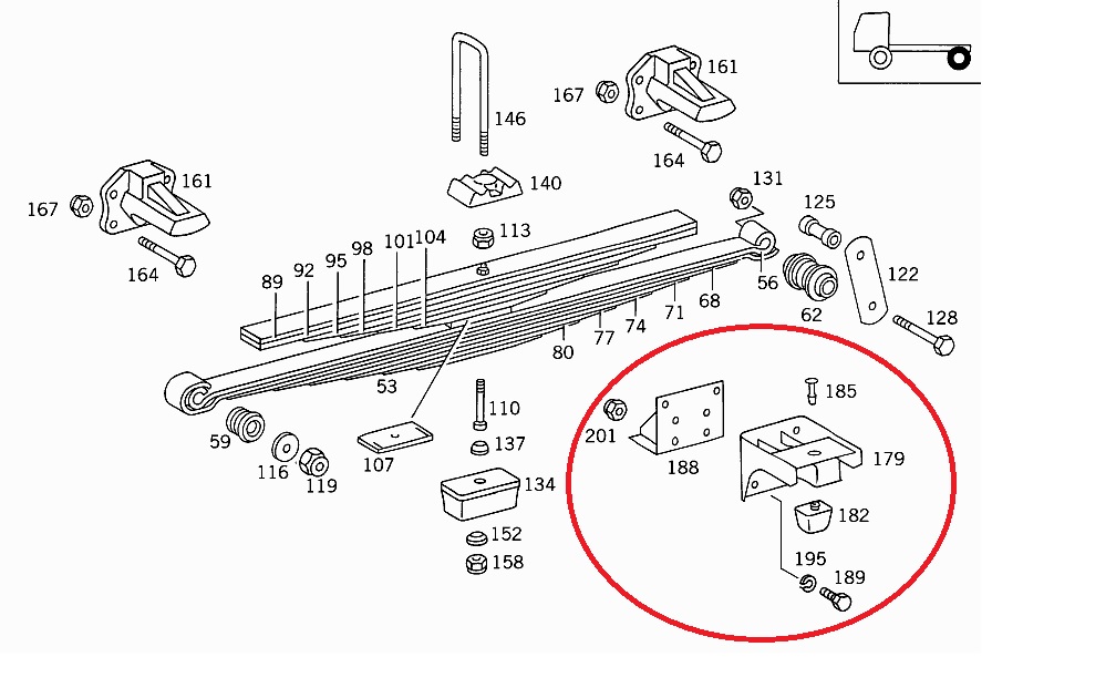

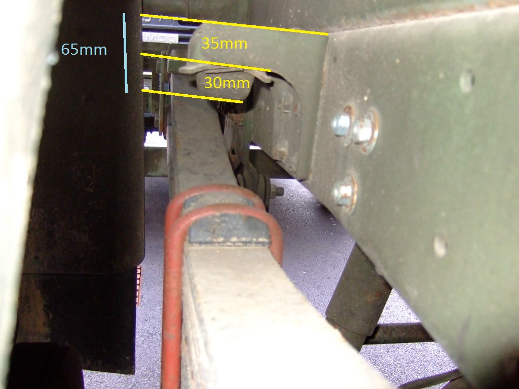

Mein 914 AK mit Trapezfedern und Zusatzfederpaket, also gleiche Konfiguration wie bei Peter, hat jedenfalls den Anschlag und Platz ist auch noch genug da. Der Anschlag ist etwa auf der gleichen Höhe wie der Anschlag für die Zusatzfedern. Die Zusatzfedern sind dann gerade. So kannst Du in etwa sehen, wie weit die Federn einfedern sollten.
Der Anschlag hat eine etwas andere Form als beim 917 mit Parabelfedern. Der Anschlag ist höher.
Burkhard
Burkhard

Dann werde ich die Puffer wohl nachrüsten lassen - schon um einen definierten Anschlag und Planungssicherheit zu bekommen.
@Burkhard:
Gruß, Peter
@Burkhard:
- Könntest Du noch den Abstand zwischen Unterkante Rahmen und Puffer messen? Dann kann ich diesen Wert zum bei mir gemessenen Abstand zwischen Federpaket und Unterkante Rahmen addieren und so das maximale Einfedern ermitteln.
Vielen Dank!
Gruß, Peter

Die Bohrungen im Rahmen über den Federbrieden,Bild 3 könnten für die Puffer gedacht sein.
Klaus
Klaus
Re: MB 917AF: Wie kann ich den maximalen Federweg ermitteln?
Das denke ich auch. Der Nachrüstaufwand wird deshalb wohl sehr überschaubar sein. Keine Ahnung, warum bei mir kein Puffer montiert ist ...Flammkuchenklaus hat geschrieben:Die Bohrungen im Rahmen über den Federbrieden,Bild 3 könnten für die Puffer gedacht sein.
Klaus
Gruß, Peter
