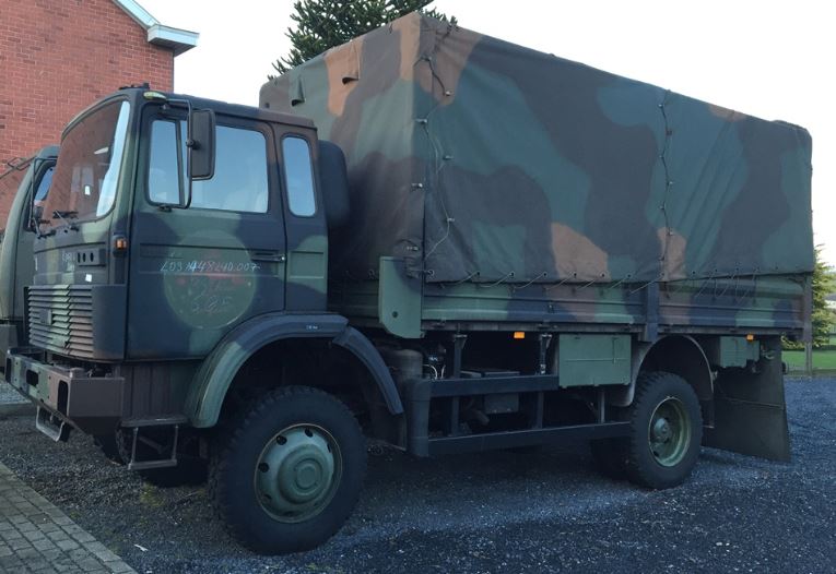

...ist ein ganz normaler BW Küchen LKW. Ich habe ihn in Belgien gekauft. Er bietet aber sicher eine gute Basis für die kommenden Umbauten. Die werden wohl etwas länger dauern, weil der Abstellplatz des LKW weiter entfernt ist (ich wohne in Duisburg und er steht (noch) in Bonn) und ich so arbeitsvereinfachende Dinge wir Kran oder Gabelstapler leider nicht habe.

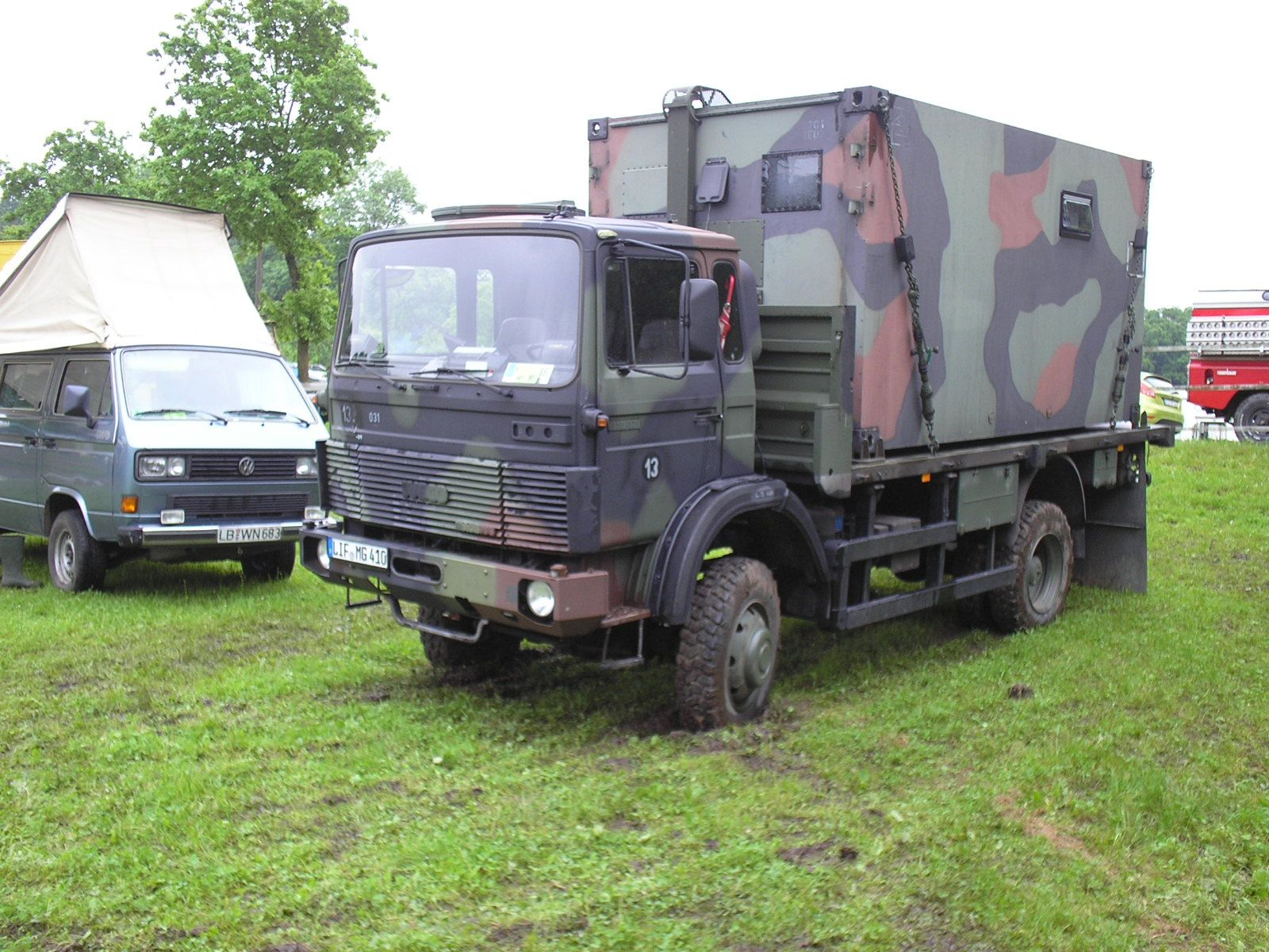

Komisch das die original alle so gleich sind: :lol: Nur hatte ich da schon den Shelter drauf.

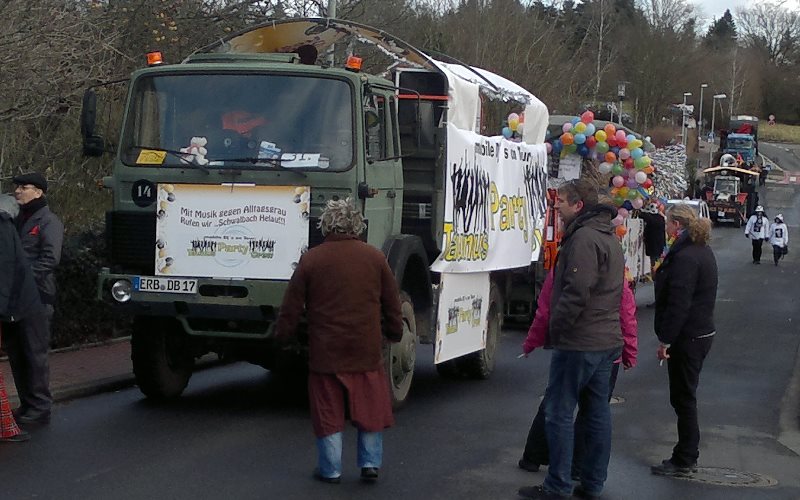

meiner war heute bunt...
Fasching in Schwalbach
