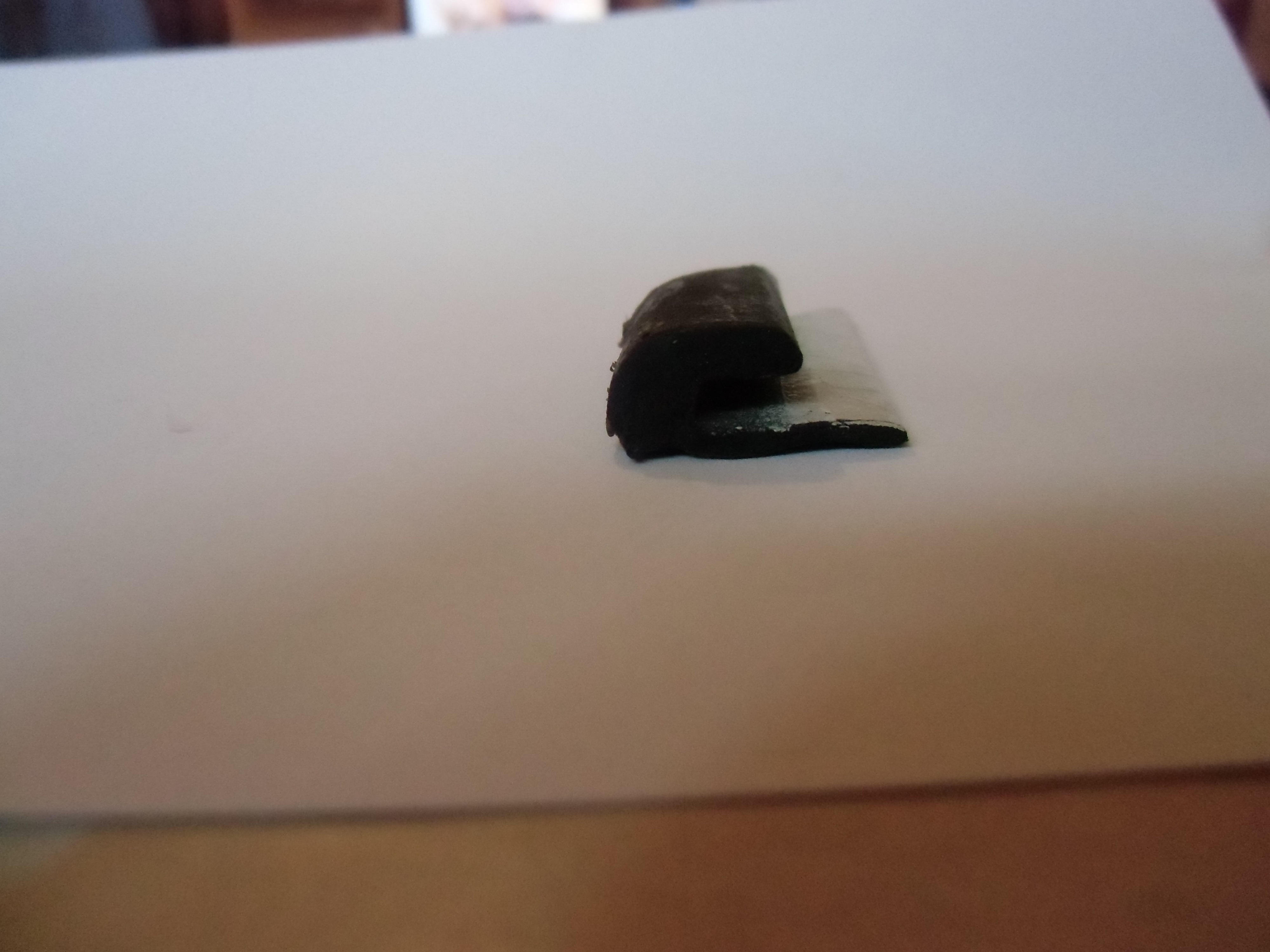

Hallo zusammen.
Hat von den saurer fahrern schon jemand die türdichtungsgummis ersetzt? Bei mir regnet es rein und für stutz fehlt mir das geld.
Vielleicht gibt es alternativen die passen, habe leider nicht so die ahnung.
Wo oder unter welchem ansatz könnte man suchen.
Vielleicht kann jemand von euch weiterhelfen
Danke und ein schönes restwochenende
Gruß Andreas

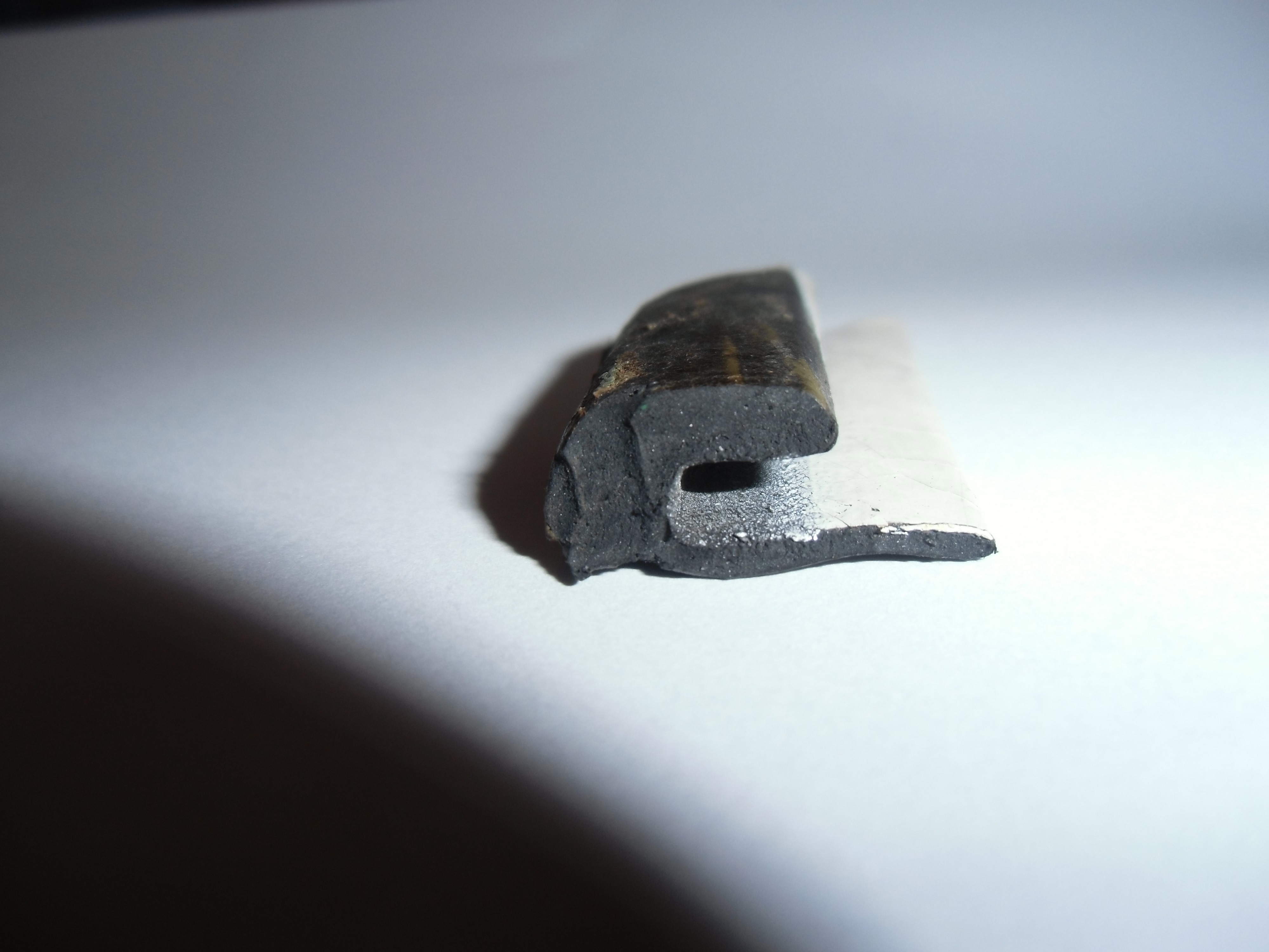

Hallo und dank an justus.
2 habe ich schon angeschrieben mit foto leider negativ.
Werde die anderen auch noch versuchen.
Ist wohl nicht so gängig diese profil.
Vieleicht hat ja von den saurer fahrern schon jemand die dichtungen gewechselt.
Gruß Andreas

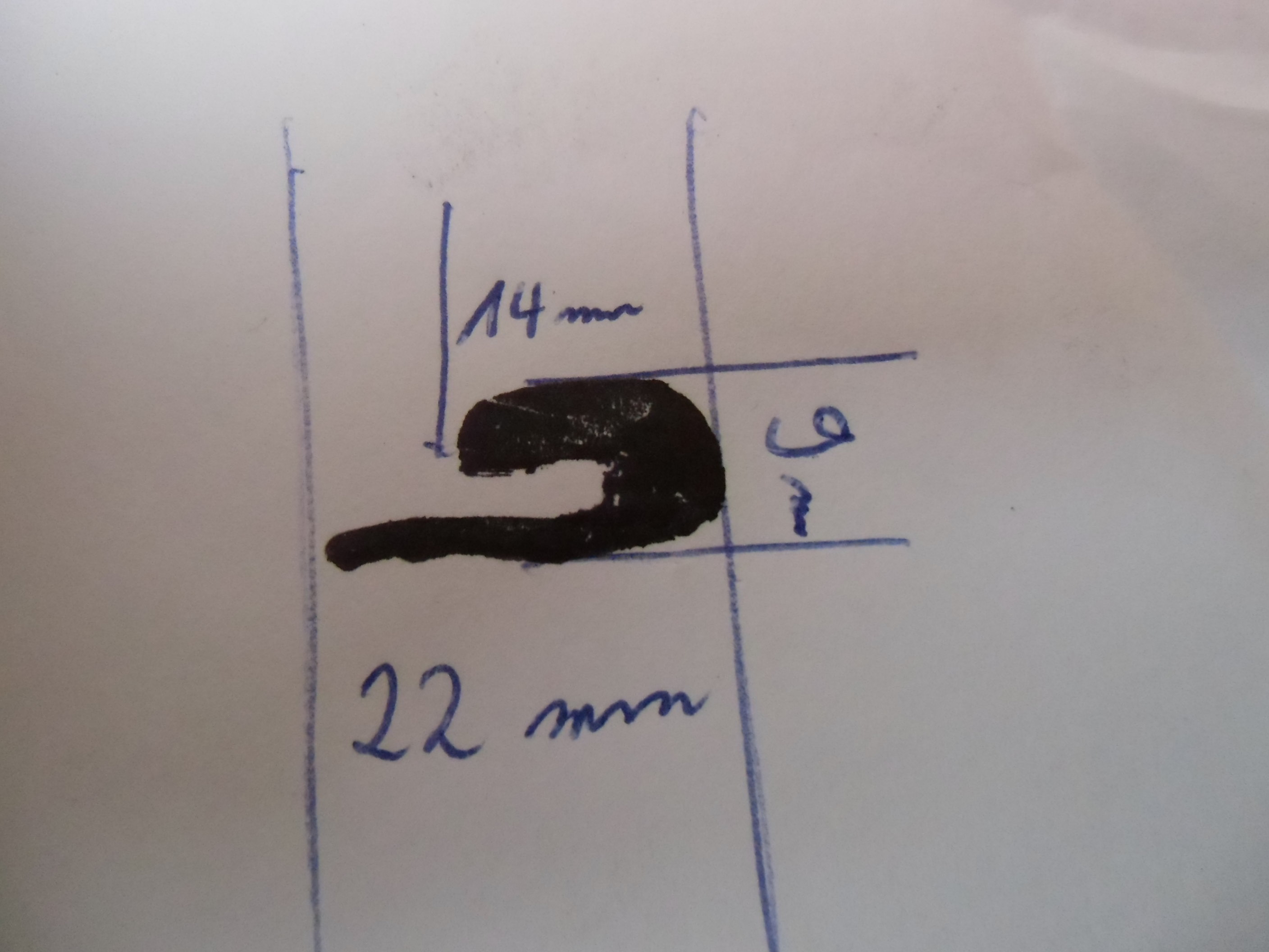

Vorschlag:
* gerade abschneiden
* mit Edding einfärben
* auf mm-Papier stempeln
* Scannen oder mit der Knippse digitalisieren
.. und das Foto dann für die Anfrage versenden
/weiter Firmen

Hallo.
So es ist zwar nicht zu hundert prozent passend aber bei fa misselwitz gibts ein profil 4193 da mit der schere bearbeitet wohl passt.
Danke auch für den hinweis mit dem abdruck. Wenn man die sache vor sich liegen hat weis man wie es aussehen muss.
Für andere sind solche fotos schwer zu deuten. Man lernt nie aus. Hatte auf die schnelle kein mm papier aber besser als vorher.[img]
