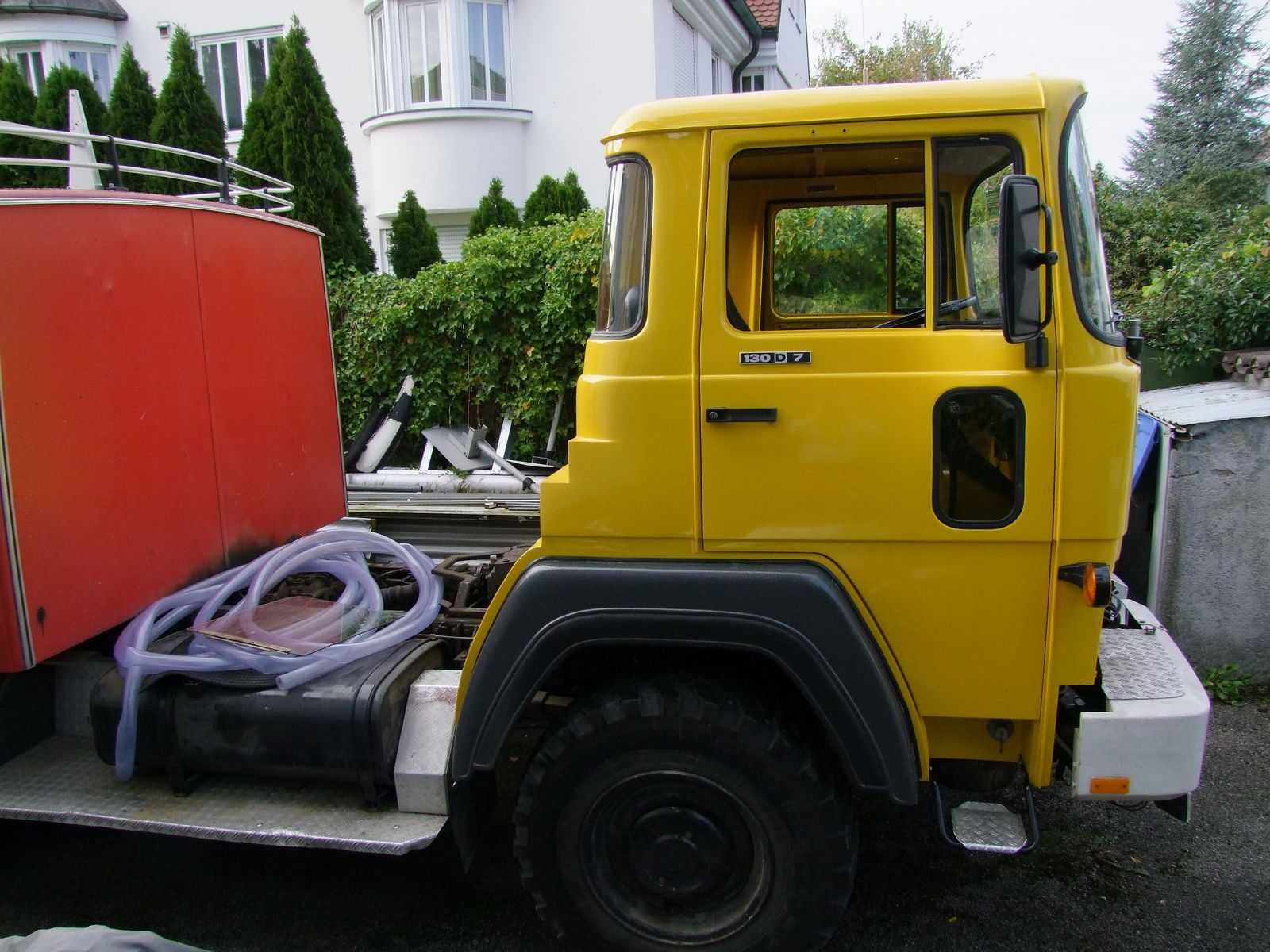

hat jemand einen Tip für mich wo ich diese Pedaldurchfürungsgummimanschetten, die im Frontlenker um das Brems- und Kupplungspedal sind bekommen könnte?
Evtl. ne Teilenummer?
Das blöde daran ist, ich habe 2 ausgebaut und finde nur eine wieder zum einbauen. Es geht also nicht nur um den Gummianteil, sondern auch um die 2 Metallteile die da mit dran sind.

Es ist ein FM130D7 BJ83 :spiel:

... ist das ein LF 8 mit gekürzter Doka? ...

Ömmm,
offiziell war da eine Plattform mit einem Aggregat der Feuerwehr zwischen Kabine und Koffer....
In Wahrheit waren da 2 Türen und 7 Sitzplätze... :lol:
