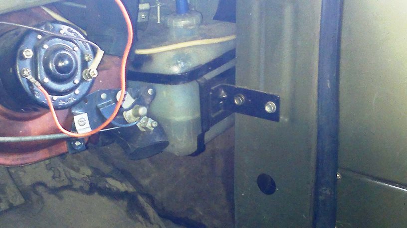

danke für die Antworten. Gestern hatten wir mal wieder die Gelegenheit, ein paar Stunden am GAZ zu verbringen und hattten uns zum Ziel gesetzt, die vorhandene Waschanlage möglichst so weit zu komplettieren, das es bei der HU keine Probleme gibt. Da stand also zunächst noch weder eine perfekte Lösung, noch der absolute Originalzustand im Vordergrund. Gerade der Beitrag von Klaus hat aber (wie sich herausstellte wie immer zurecht) meinen Optimismus gedämpft, eine perfekte originale Lösung zu erhalten.
Dafür haben wir irgendwo vor der Lüftung auf der Beifahrerseite gut versteckt noch den originalen Tank gefunden. Wir sind am vorherigen Wochenende einfach zu schnell abgereist, aber da wurde der Hof, auf dem wir arbeiten geschlossen.
Waschwassertank
Waschwassertank
Von diesem etwas ungünstig gelegenen Behälter aus haben wir dann mit fast vollständig erneuerten Leitungen (an zwei kamen wir nicht so richtig dran), 2 Rückschlagventilen, gereinigten und gängig gemachten Düsen und der alten Fußpumpe die aktuelle Lösung zusammengebaut.
Die Waschanlage schafft es, eine gewisse Menge Wasser mitten auf die Scheiben zu spritzen, damit ist unseren aktuellen Anforderungen für die HU Genüge getan. Wie schon erwartet gibt es da aber noch Optimierungspotential, ich denke über eine parallele elektrische Pumpe und vor allem über einen Austausch der beiden bisher nicht zugänglichen Leitungen nach, die alten Schläuche geben bei Druck etwas nach. Der Einbau der Rückschlagventile scheint aber zuverlässig ein Leerlaufen der Leitungen und ein Pumpen in den Behälter statt auf die Düsen zu verhindern.
Danke für die Hinweise, die haben es uns möglich gemacht, da mal ziemlich zilgerichtet zu arbeiten. :positiv:
