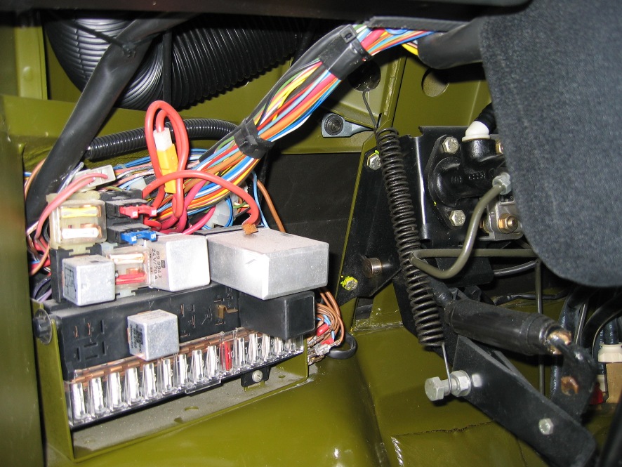

Hallo G90 Fahrer,
ich bin momentan in den Karpaten unterwegs und mir ist heute leider diese lange Zugfeder am Kupplungspedal gebrochen. Mir ist die Funktion dieser Feder unklar, normalerweise würde ich sagen sie zieht das Kupplungspedal nach oben, aber diese Funktion wird ja von der vorhandene Übertotpunktfeder übernommen. Ich habe auch keine Funktionseischränkungen, alles funktioniert wie immer auch ohne diese Zugfeder die zwischen einen Schraubenbolzen ungefähr in der Mitte des Pedals and ein Blech in der Vorderwand verspannt war. Im Ersatzteilksystem und der Reparaturanleitung habe ich diese Feder auch nicht erwähnt gesehen ?
Habt ihr diese Feder auch oder könnt ihr euch erklären wozu die gut ist ?
danke aus Rumänien,
Bernhard

Hier noh ein Bild

Hi Bernhard,
die Feder hatte meine Hilde 1 auch nicht!
Ich hatte lediglich die Übertotpunktfeder. Nach dem Kuppelvorgang habe ich das Pedal immer noch etwas von hinten angestupst damit das Pedal ganz hoch kommt. Das scheont die Aufgabe der Feder zu sein welche bei Dir und Frank eingebaut wurde. Dem Foto nach zu urteilen ist das auch eine Bastellösung. MAN hat zwar einiges mit einfachen Mitteln nachgebessert aber so haben sie nicht "gemurkst"!
Ich denke die Zusatzfeder kann man verschmerzen! Wichtig ist nur, wie Stephan schrieb, dass das Pedal immer ganz nach oben kommt. Die ÜT-Feder hat die Aufgabe das gezogene Ausrücklager zu entlasten. So, dass eben kein Zug auf das Lager kommt, dies würde bei ständiger Drehung recht schnell kaputt gehen!
Die Entlastung hat den selben Effekt wie bei drückenden Ausrücklagern das Kupplungspedalspiel!
Grüße Chris

Hallo und guten morgen an alle,
vielen Dank für die vielen Kommentare, ja ich habe die Dänische Militärausführung. Mir kommt es auch so vor wie Chris sagte das es ehr eine Bastellösung ist, speziell der ober einhängepunkt und ich denke die Feder hat sich an der Blechkannte ermüdet hat. Da ist sie gebrochen.
Jochen, ja das du mit deinem grossen Überblick über vile G90 Typen die auch noch nicht gesehen hast beruhigt mich zusätzlich. Pedal klappert nicht und kommt auch einwandfrei nah oben.
danke, Bernhard
