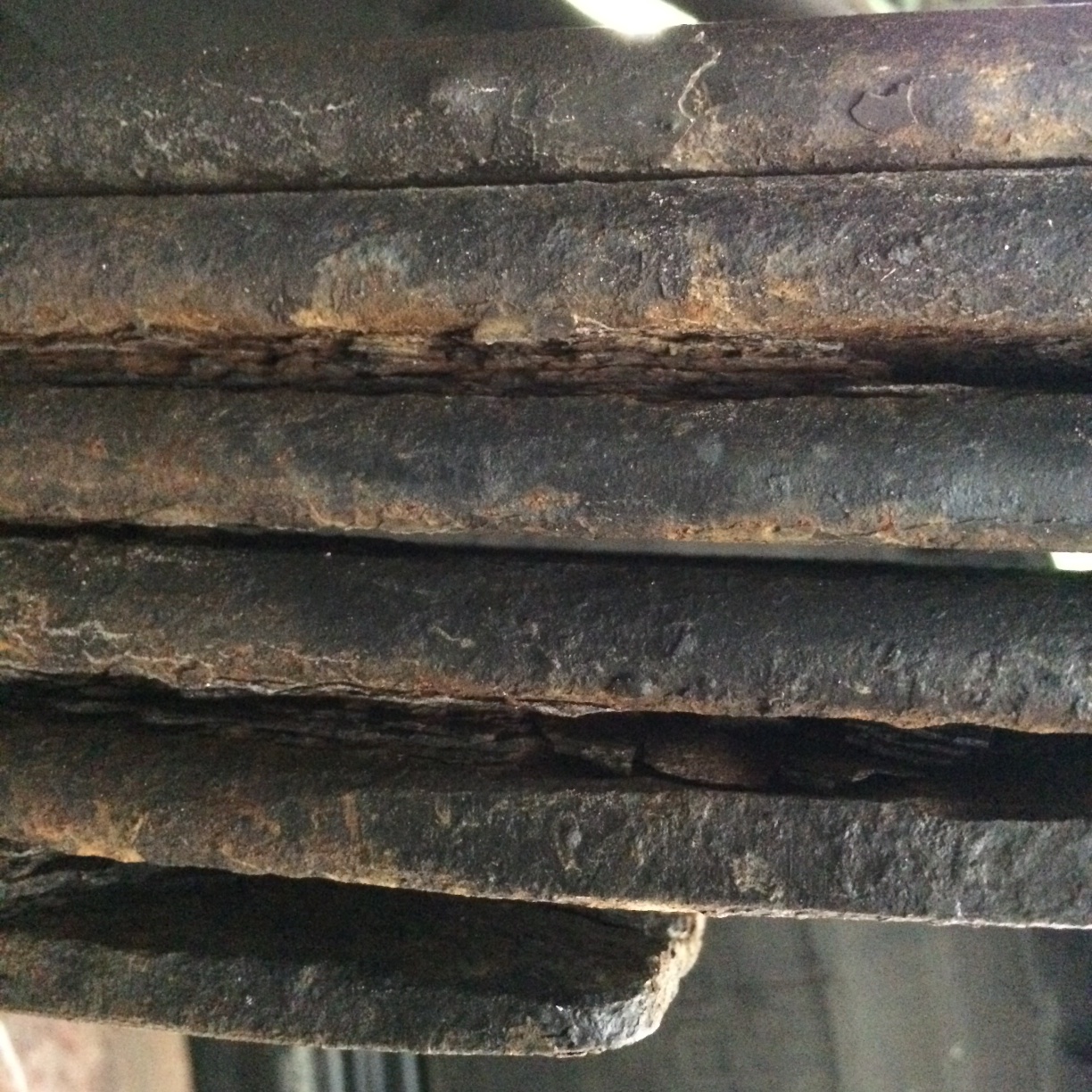

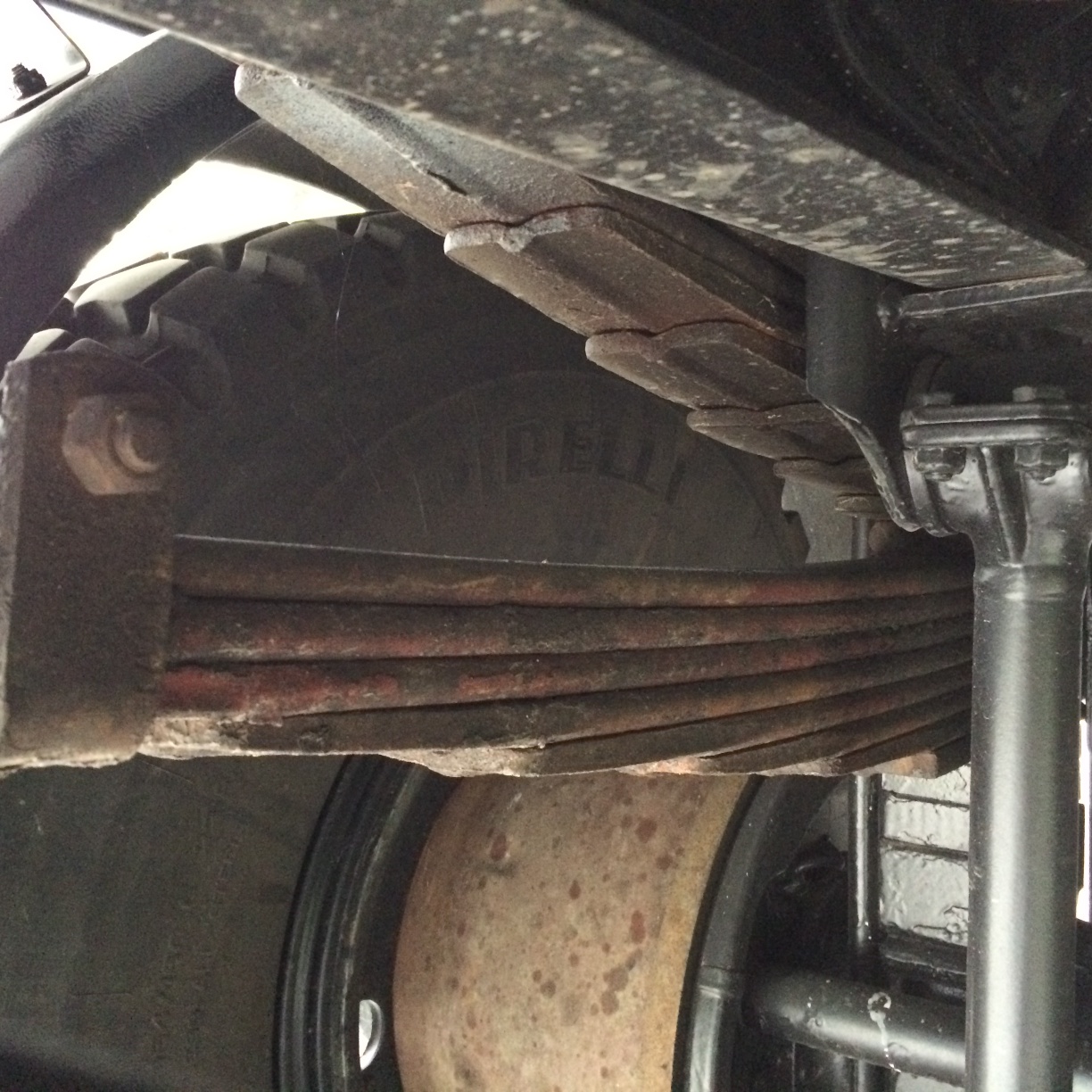

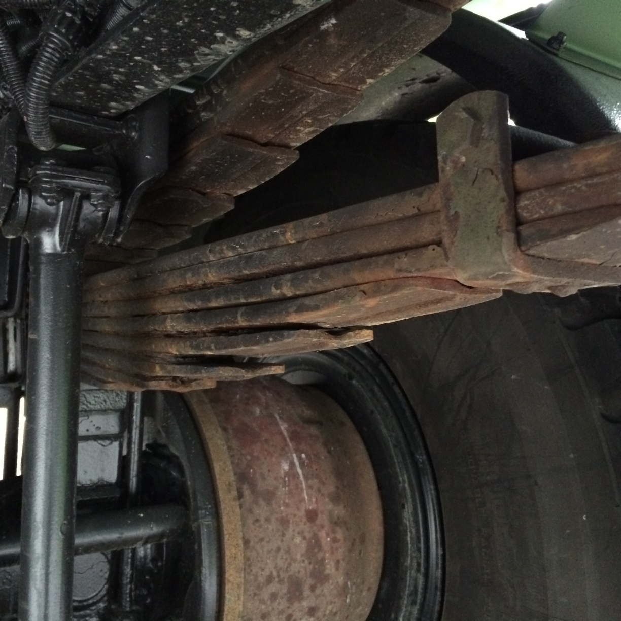

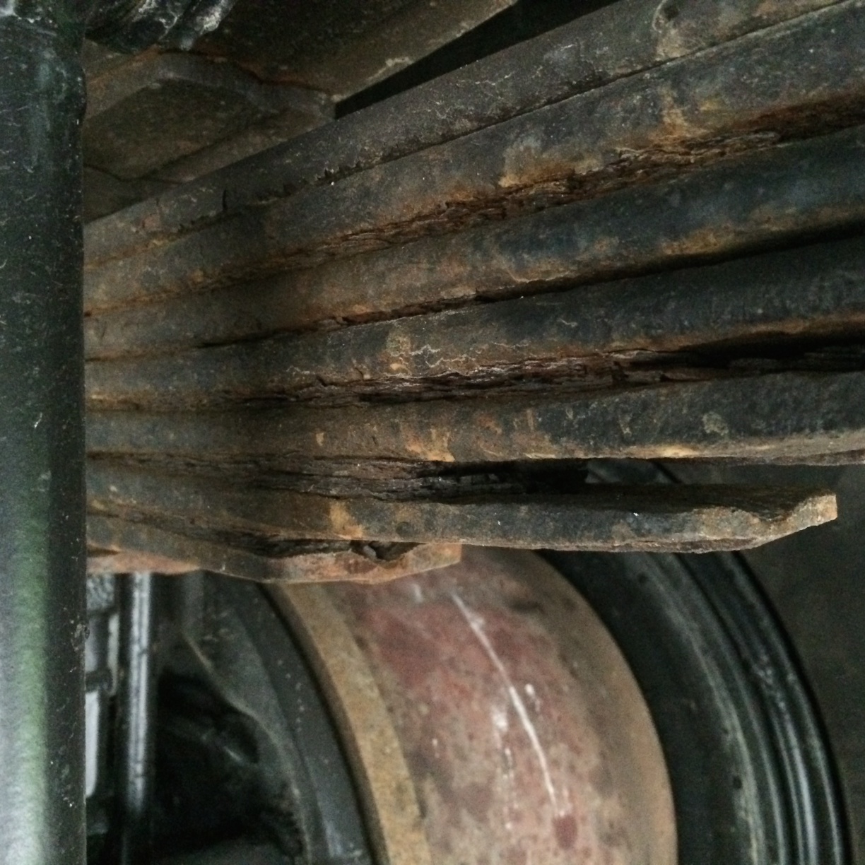

Ich fahre einen MAN 19.232 und die Federn hinten schauen so aus wie auf den Bildern.
Meine Fragen (vor einer anstehenden 5-jährigen Reise):
* Müssen die Blattfedern ausgetauscht werden? Wenn Ja, auf beiden Seiten und auch oben und unten, sprich beide Federpakete?
* Ich habe einen Preis von 2.200.-€ netto für beide kompletten Blattfedersätze. Ideen wo ich diese günstiger erwerben könnte?
* Meine Federn wurden nie gefettet? Ich weiß es gibt sowas wie Glaubenskriege in der Sache. Dennoch die Frage. Wie behandeln? Kriechöl, garnicht, andere Vorschläge?
* Wenn ich hinten austausche, kann ich vorne alles belassen wenn diese noch nicht so stark vom Rost angefressen sind?

Du fährst ein 19-Tonnen-Fahrgestell mit einem reisefertigen Gewicht von 14,5 Tonnen. Da behaupte ich, daß die Zusatzfederpakete sowieso noch nicht zum Tragen kommen. Meiner Meinung nach mußt Du also nur die Hauptfederpakete ersetzen. Die Zusatzfederpakete kannst Du weiterhin drinlassen oder auch ganz ausbauen - dann müssen aber kürzere Federbriden verwendet werden.
Die Hauptfederpakete sind in einem sehr üblen Zustand. Wenn schon der Rost als Blätterteig zwischen den Federblättern hervorquillt, wird da nicht mehr viel zu retten sein. Also definitiv erneuern! Es sollten beide Hauptfederpakete der Hinterachse (also links und rechts) gleichzeitig erneuert werden. Wenn der von Dir genannte Preis für die Federpakete von MAN stammt: beim freien Teilehandel oder bei einem Federndienst fragen. Da sollte es billiger gehen.
Wenn die vorderen Federn noch in Ordnung sind, mußt Du diese auch nicht tauschen. Warum auch?

Hier aktuell das beste Angebot, welches ich vorliegen habe:
* alle Federn hinten links und rechts (8 Hauptfedern + 7 Zusatzfedern) + Federbriden + Federbridenmuttern 1030.-€ netto
* alle Hauptfedern (8 Stück) + Federbriden + Federbridenmuttern 820.-€ netto
von www.Federn-Oswald.de
Weitere Anbieter, die nahezu den selben Preis bieten sind www.Blattfeder-Shop.de sowie www.DDF-Autofedern.de.
Übrigens wären die Preise bei Winkler-Fahrzeuge günstiger als bei Europart.
Noch offene Fragen:
* 210.-€ netto würde mich es aktuell mehr kosten, wenn ich auch die alten Zusatzfederpakete erneuere. Sollte ich das Eurer Meinung nach tun?
* Wer kennt eine Werkstatt oder wer hat Lust gegen Bezahlung den Wechsel durchzuführen?
* Konservierung: A) Nichts tun, ausschließlich Mittelbolzen fetten B) Immer schön alles fetten C) Überlackieren und Steinschlagschutz, Zwischenlagen mit etwas Grafitöl behandeln von Zeit zu Zeit. Wer tendiert zu welcher Methode?
Danke für Antworten und immer noch schönes Wochenende.
