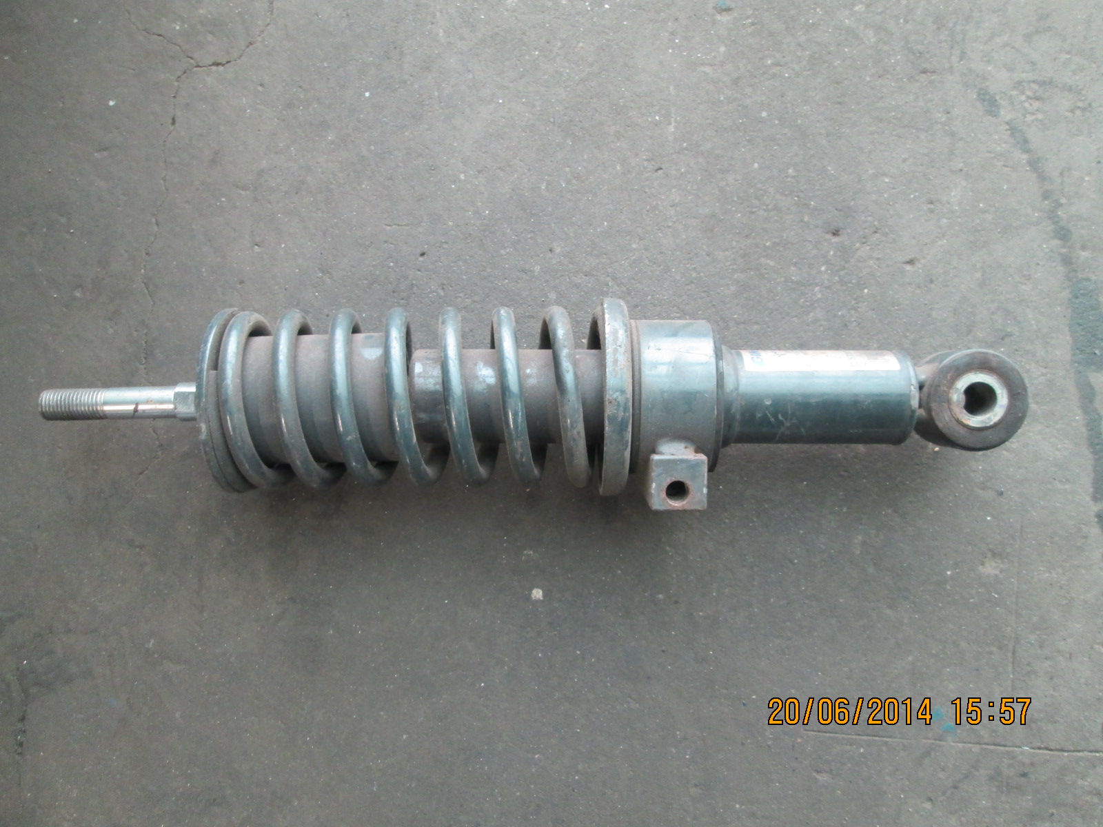

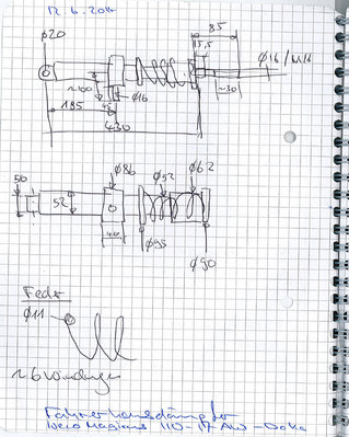

Unsere Fahrerhausdämpfer (Fahrerhausfedern) der Doppelkabine scheinen erlahmt zu sein. Meine Suche nach entsprechendem Ersatz mit u.U. höherer Federrate war bis jetzt leider erfolglos.
Wer kann weiter helfen?

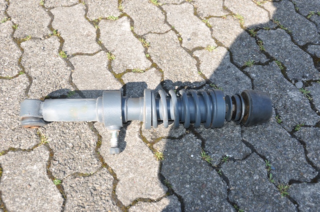

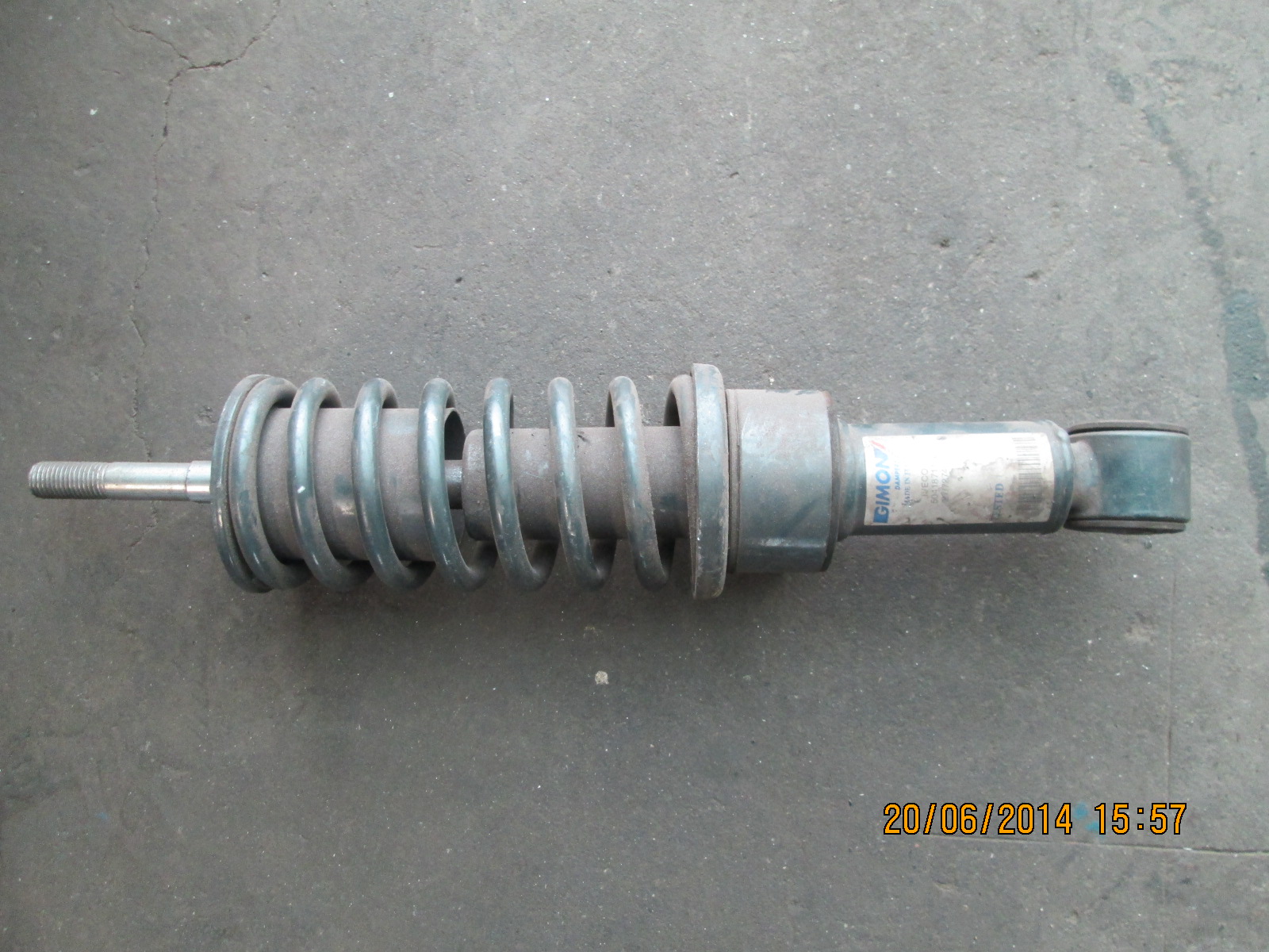

ich habe gerade mal gewühlt und 2 Fhs Federbeine von aktuellen IVECO 12 Tonner Modellen gefunden, wie sie auch an Fahrzeugen mit Fernverkehrskabine und Hochdach verbaut sind. Der Dämpfer selbst ist zwar von den Durchmessern in der Befestigung etwas kleiner, das ganze sieht aber sehr ähnlich aus und die Feder hat den gleichen Außendurchmesser und 10 mm Materialstärke. Die Feder hat allerdings 8 Windungen. Das könnte evtl. was sein. IVECO Org.Nr 9841 8477 und Liste 162,- € netto.

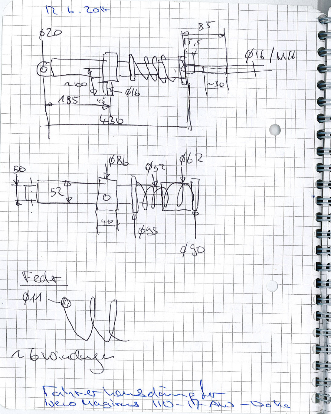

Hast Du eine Abbildung/ Massbild von diesem Dämpfer? Ich finde leider nichts im Netzt...

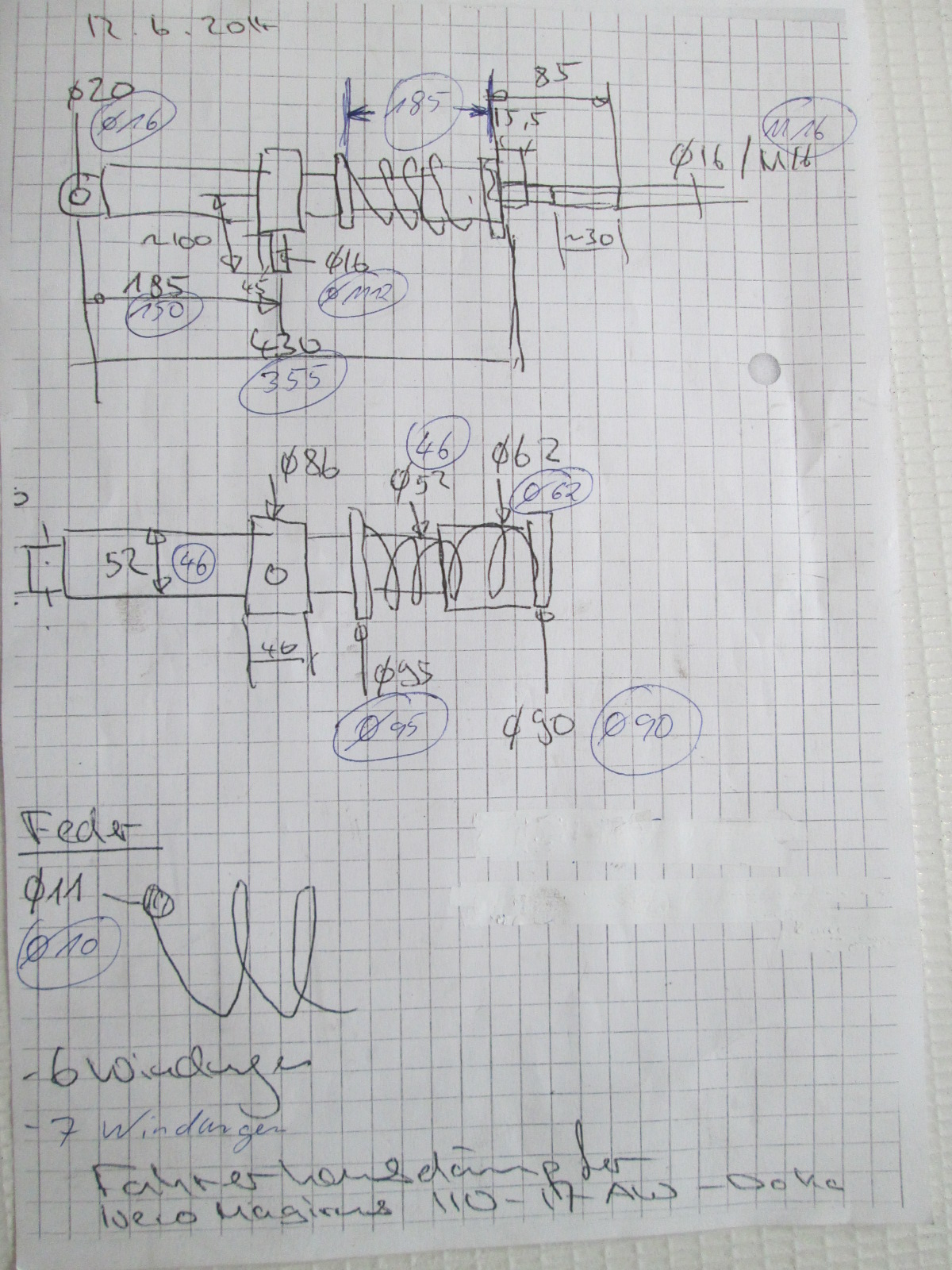

Hallo Dominik,
der Dämpfer selbst wird Dir nix nützen. Der ist im Ganzen etwas kleiner, aber die Feder könnte interessant sein. Die Maße passen soweit (siehe Skizze in den Kringeln) und es ist halt eine Windung mehr.
