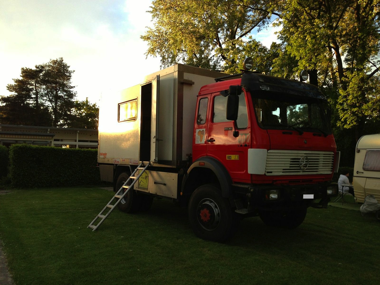

Re: Umbau Sattel
Hallo Ghostrider,
hier mal ein Beispiel für eine ehem. Sattelzugmaschine mit 3,5m Radstand.
Länge inkl. Reserverad: 6,95 m, Koffer außen 4,10 m.
Gruß Cord
Gruß Cord

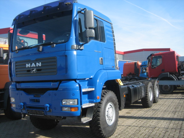

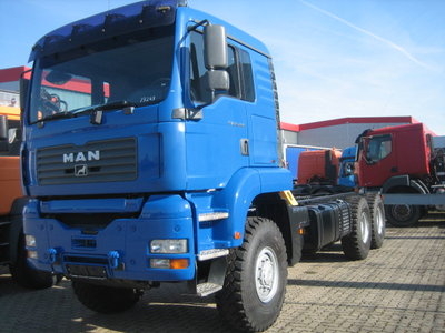

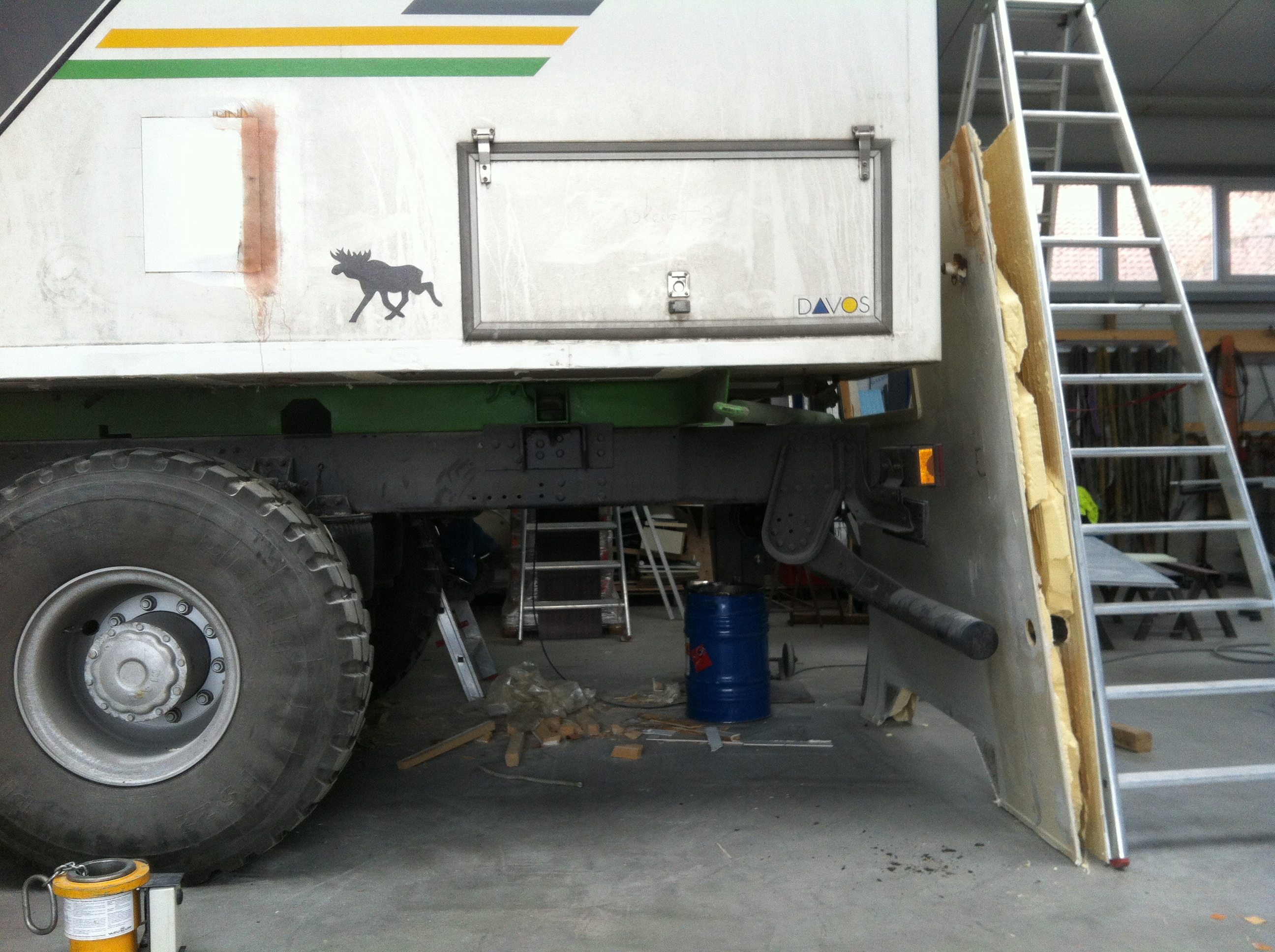

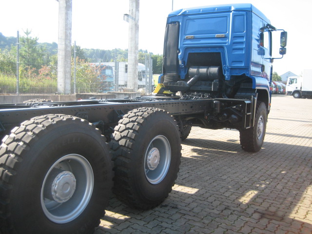

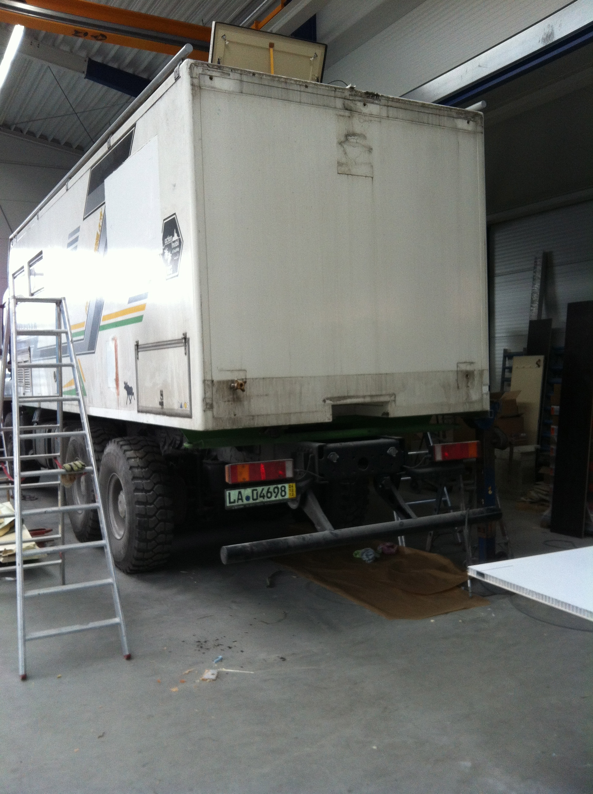

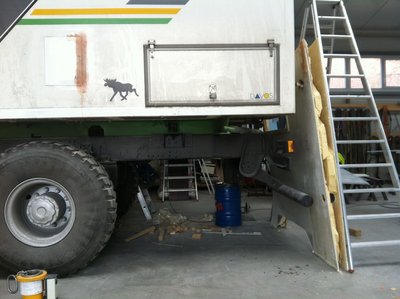

habe fuer meine Actionmobil Kabine eine gebrauchte MAN TGA 26.480 6x6 Sattelzugmaschine gekauft und bei der Fa. Gassmann von 3650mm auf 4500mm umbauen lassen.
Darauf ist die 7,20m Kabine aufgebaut.
