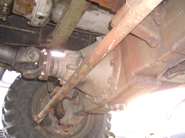

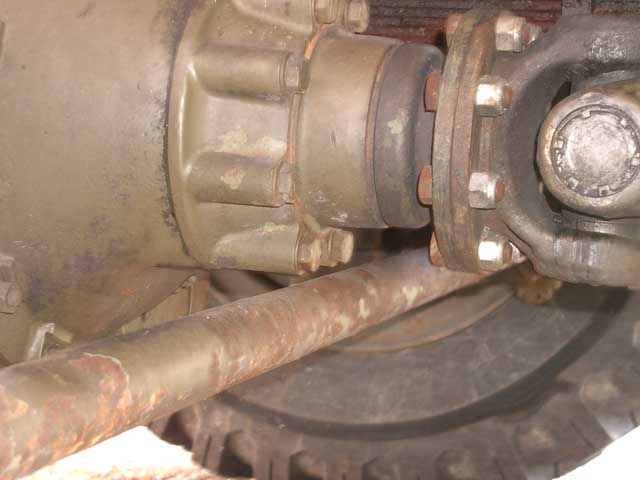

#6 Beitrag von carsten » 2007-08-23 20:50:05
Hallo Maik,
hab grad mal die Spurstange von meinem 2DM angesehen und ein
Paar Fotos gemacht.
Die Spurstange sieht irgendwie schon gerade aus und ist ganz dicht am Differenzial. Mit nem Knick drin ist Deine wohl irgendwie verbogen.
Und wehe hier zieht noch mal jemand über Rechtslenker her... praktischer
geht´s kaum! So ein schönes Auto...
Grüße von Carsten

#7 Beitrag von agria9900 » 2007-08-28 16:21:49
Jo danke Carsten
hatte mir schon gedacht und bin dann mal mit dem großen Brenner hin. Und dann nochmal die spur eingestellt. Das war schon eher nötig,hab mir da ganz schön Provil runtergerutscht.

#8 Beitrag von scynet » 2007-08-28 22:22:36
bei mir sieht die Spurstange so aus wie beim Carsten.
Scheint wohl gerade sein zu müssen.

#10 Beitrag von felix » 2007-08-29 11:04:32
die Stange ist hin, das Auto ist mal mit Schwung wo vor gefahren. Vorzugsweise im Gelände zu schnell Bergab.
Wenn du dich traust, kannst due die Stange selbst wieder richten: Mit stabilen Spanngurten so fixieren, dass der Knick unten bleibt (Weiß gar nicht, ob das bei nicht gekröpften Stangen überhaupt geht) und dann mit dem Wagenheber geradedrücken. Danach dei Spur einstellen.
Oder beim gelenkwellenbauer anrufen, eine gerade Spurstange ist für dne keine Herausforderung. Wenn du da etwas durchs Lager schleichst findet vielleicht sogar eine fertige vom 4x2 die passt. Wenn du deine Kugelköpfe übernehmen kannst, weil sie noch gut sind, dann ist das Ganze auch nicht soo teuer.
Der Knick sollte aber nicht drinbleiben. Bei einer nicht gekröpften Stange beudeutet der Knick eine höhere Belastung (Schlechteren Hebel) an der Knickstelle. Damit bekommst du auf Dauer weiteren Ärger, und je mehr es knickt, desto schlimmer wird es. Bei gekröpften Stangen ist das nicht so spektakulär, die sind serienmäßig für starke Knicke dimensioniert.

carsten hat geschrieben:Hallo Maik,
Paar Fotos gemacht.
Grüße von Carsten
Hallo, Carsten,
Kompliment, Dein SAURER sieht ja richtig sauber und trocken aus von unten :D
Irre ich mich oder haben da einige Schmiernippel tierischen Hunger auf die Abschmierpresse ?? :ninja:
Die Schmierstellen sehen jedenfalls auch ziemlich trocken aus :eek:
Kann natürlich sein, dass ich mich wieder wie üblich irre, für diesen Fall entschuldige ich mich schon im Voraus :wack:

#13 Beitrag von carsten » 2007-09-11 9:18:36
Na sowas, dabei war ich doch grad erst beim Saurerpapst in
der Schweiz und hab Öl- und Fettservice machen lassen... Der war
da sehr gewissenhaft und hat nix ausgelassen... Kann der Regen
das so schnell (war vor ca. 6 Wochen) wieder wegwaschen?
Muss ich mir nochmal ansehen...
Danke für den Hinweis!
Carsten
