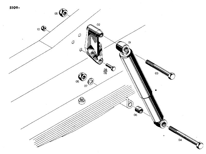

Nachdem meine Digitalkamera (Polaroid) nach Ablauf der Garantiezeit ihren Dienst quittiert hat, stelle ich ersatzweise die Zeichnung ein:Bild
Ansicht von vorne

Frage: Hat einer von Euch diese originale Stoßdämpferhalterung am Rahmen verbaut? Wenn ja, kann mir jemand ein Foto davon senden?
crutchy the clown hat geschrieben:
2007-09-15 13:51:46
Ich war überrascht, das es Stoßdämpfer an der Vorderachse für den Mercur ab Werk optional gab.
Wichtig wäre auch die genaue Position der Bohrlöcher.
Jörg

Hallo Magirus Mercur Fahrer,
gibt es niemanden im Forum der einen Mercur mit der ab Werk verbauten Stoßdämpfern an der Vorderachse hat?
Würde mich zwecks Nachbau und genauer Position interessieren.
